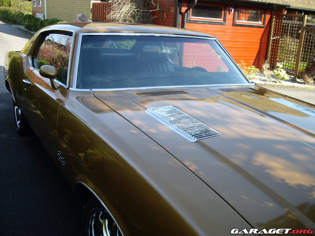

:cool:Hur skall man ta bort klarlacken ifrån ifrån rutorna på bilen?Har kommit lite sådant på dom när dom lackade min Oldsmobile i kalifornien.
Tacksam för tips!

Förtunning, t-röd, bensin?

Thinner och en kökssvamp?
Gnugga försiktigt dock så du inte repar en gammal fönsterruta.
Men kladda inte ut det på lister eller plåten wink
Finns säkert flera tips från dom bilvårdsproffs som brukar synas runt på forumet.

Instämmer med föregående, thinner eller rödsprit på microfiberduk kommer att lösa problemet.

Ja eller kanske kemisk aceton? Lägga på med en svamp lite försiktigt så du ej kommer åt lacken smile
