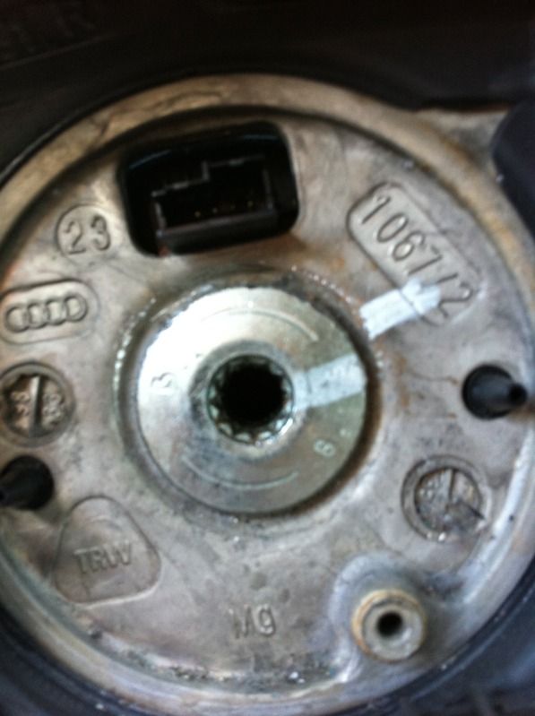

Hej! Är det någon som vet vad för något jag skall ha här? någon typ av hexbits eller? detta är alltså för att lossa ratten från rattstången!

ser ut som du behöver ett så kallat "special verktyg"
eller ett Torx bits kanske?

Du får samma svar här som på NA
12m "trippelfyra" (3*4=12 spetsar) eller "XZN"
Vill ha för mig att det är en tolva iaf (som i storlek 12), men inget jag kan lova till 110%
Finns satser innehållande denna att köpa på ex.vis biltema, men, då de inte är billiga skulle jag nog satsa på att få tag i en lös.

M12 XZN ska du ha.. Även kallad inbus
