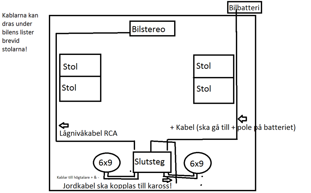

Hej är väldigt amatör på ljud kan i princip ingenting, men har ett slutsteg och ett par 6x9or som ligget i garaget och som jag tänkte försöka få inkopplade,
undrar om det överhuvudtaget är möjligt och vad för kablar som krävs, samt om någon skulle orka göra ett kopplingsschema i paint eller något.
har lite bilder på steget, och stereon i mitt album tack på förhand
21 Inlägg
16 juli 2012
Jag har ritat en ritning nu! Här hittar du den: http://i1151.photobucket.com/albums/o62 … itning.png
Kablarna du behöver: http://www.brl.se/sv/artiklar/ljud-och- … 10pp2.html
Inte svårt! smile

Klart att det går!
Tänk på att hålla strömkabeln och lågnivåerna på en varsin sida av bilen bara, för att undvika störningar.
Jordkabeln ska vara minst lika grov som plus. En bra punkt att jorda på är bältespunkten under baksätet, se till att det är plåtrent!
