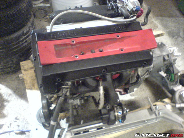

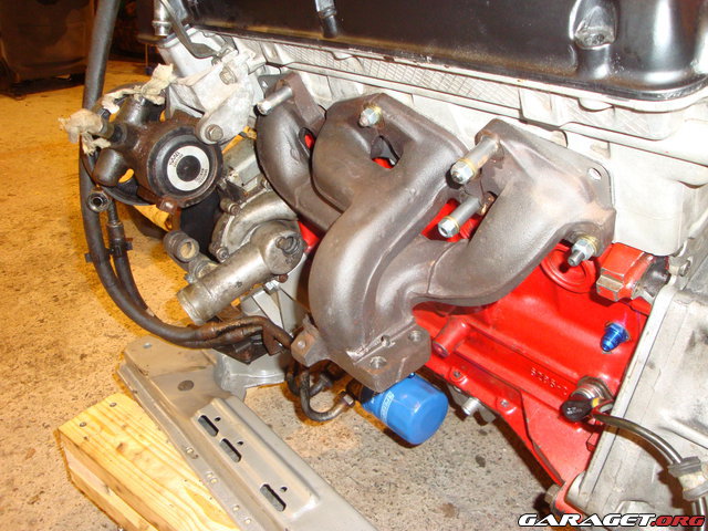

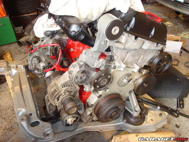

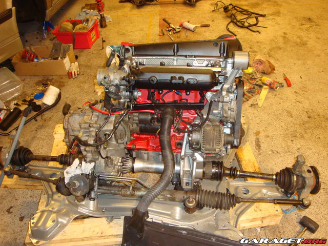

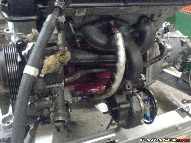

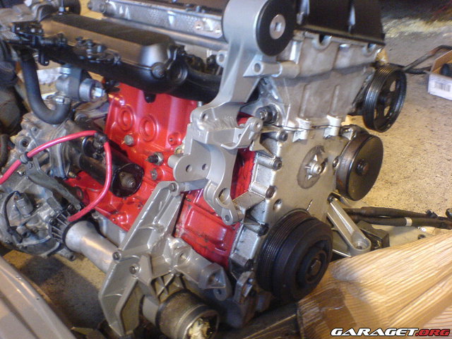

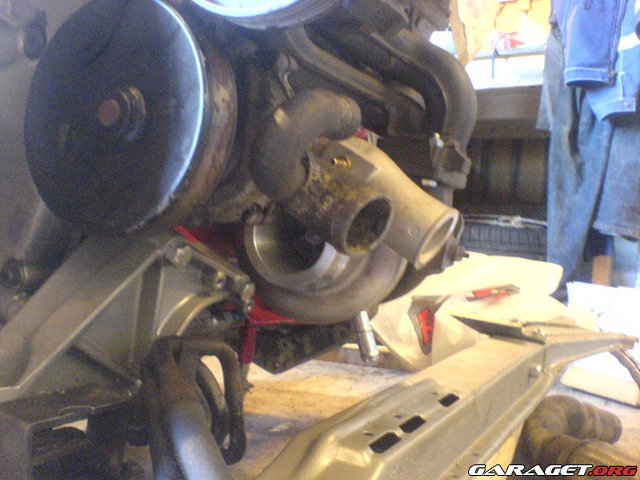

Inte så mycket skruvande men väldigt mycket brainstorming i helgen.
Har provat 9000 grenrör, T7 grenrör på 9000 vis och T7 grenrör på T7 vis.
Och jag har nu bestämt mig till det sistnämnda pga. utrymme.
https://www1.garaget.org/gallery/images/60/59737/59737-634aae0e04a5370bcba0d9288f10b4a7.jpg
https://www1.garaget.org/gallery/images/60/59737/59737-8d536da3bd90f4015d290665b496d43d.jpg
Monterar jag på T7 vis så kan jag dra en liten enkel böj och få ett rör under vattenpumpen och ut i skärmhuset för luft. Och platsen jag plötsligt får för DP skall man inte prata om. Blir väldigt bra smile
Dessutom kommer det se ganska diskret ut hos bilprovningen.

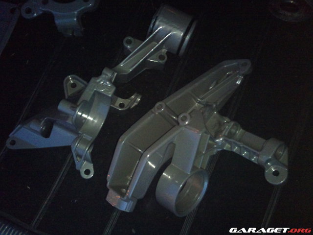

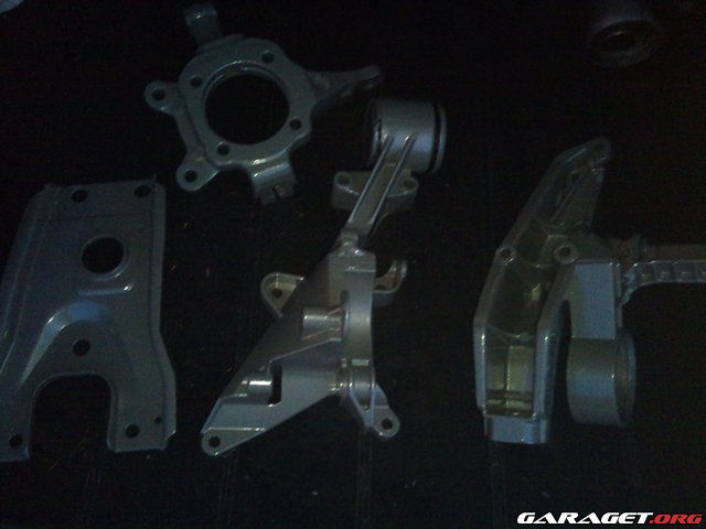

Hämtade ett par delar hos en kompis förut. Rena och fina smile
Lägg märke till lagerstöd-generatorfäste samt remspännarenhet-övre motorfäste.

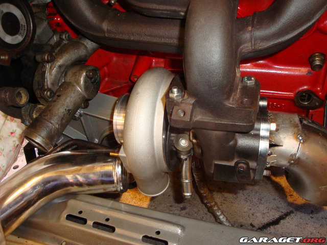

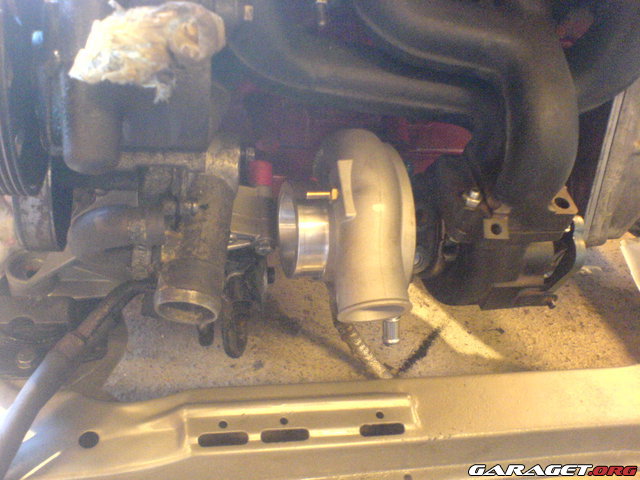

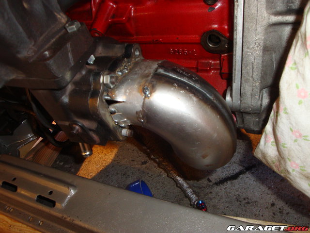

Det har blivit lite pill i veckan också. Lyckades få med mig en vettigare kamera dessutom.

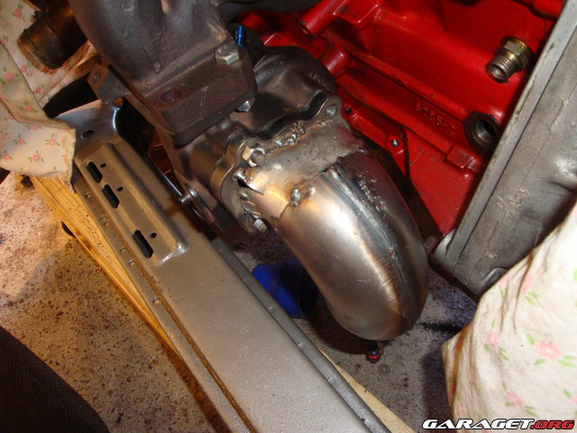

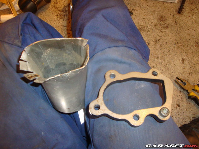

Är inte flänsen för DP rund så får man göra en specialare.
https://www1.garaget.org/gallery/images/60/59737/59737-9ee4ab6c63ce4201b4da4bf672666fa3.jpg
https://www1.garaget.org/gallery/images/60/59737/59737-16f0c04a295e80af38973e72d4d8ff68.jpg
https://www1.garaget.org/gallery/images/60/59737/59737-0bae4bc55d12ced17707ce4e317568ec.jpg
https://www1.garaget.org/gallery/images/60/59737/59737-b75299633356eac7ca9b3887b60c956d.jpg

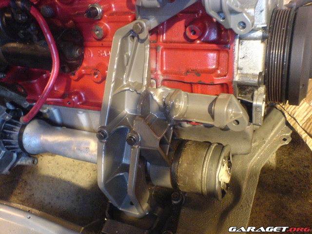

Ett par "modifierade" motorfästen med fin pulverlack fann också sin plats på motorn wink
https://www1.garaget.org/gallery/images/60/59737/59737-f6fea1e7dc58a6762709f3af5b0210e0.jpg
https://www1.garaget.org/gallery/images/60/59737/59737-c6ebf6235454c7c3d04f2c88b8e91b0f.jpg

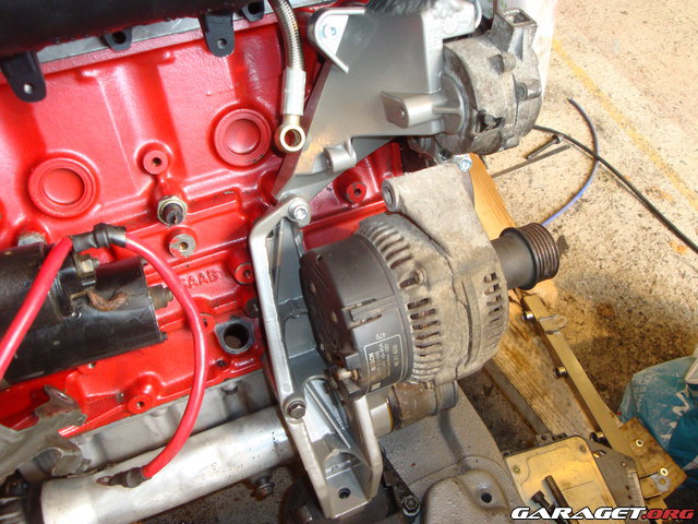

Generatorn lades på plats lite löst och det verkar passa bra.
Lägg även märke till min fina bussning i det övre motorfästet wink
https://www1.garaget.org/gallery/images/60/59737/59737-eb3b1ddf9d1c8c10f0a9bb7c88d562d7.jpg
https://www1.garaget.org/gallery/images/60/59737/59737-f3cd055faeb8c9a519aef46595d925b5.jpg
Imorgon skall vi rösta, snickra downpipe och kolla hockey.
Dyker nog upp lite fler bilder imorgon kväll.
Ge mig lite kommentarer nu smile

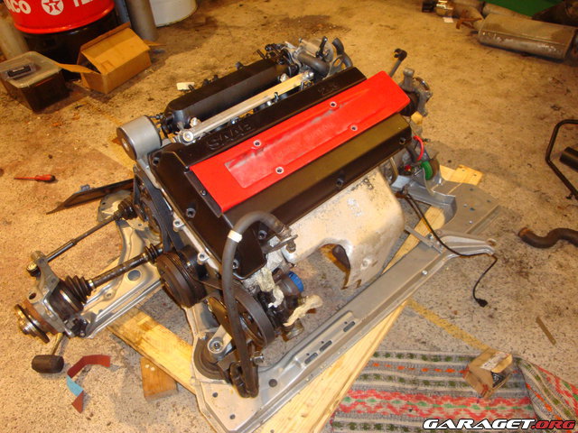

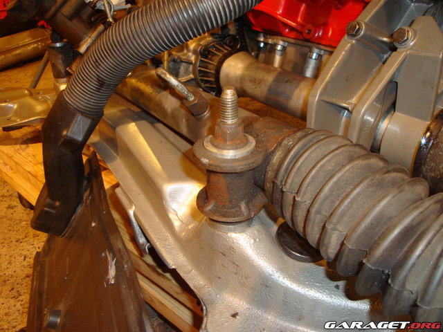

Lite söndagsmys i garaget.
Saknar några smådelar innan jag slänger in motorn i bilen.
https://www1.garaget.org/gallery/images/60/59737/59737-e43be66642cac51fc861597b2d747ba4.jpg
T7 grenrör medför att jag kan använda denna trevliga "besiktningskåpa" wink
https://www1.garaget.org/gallery/images/60/59737/59737-39c8c230e35a170814559a38414c486a.jpg
Unik remdrivning på 9000?

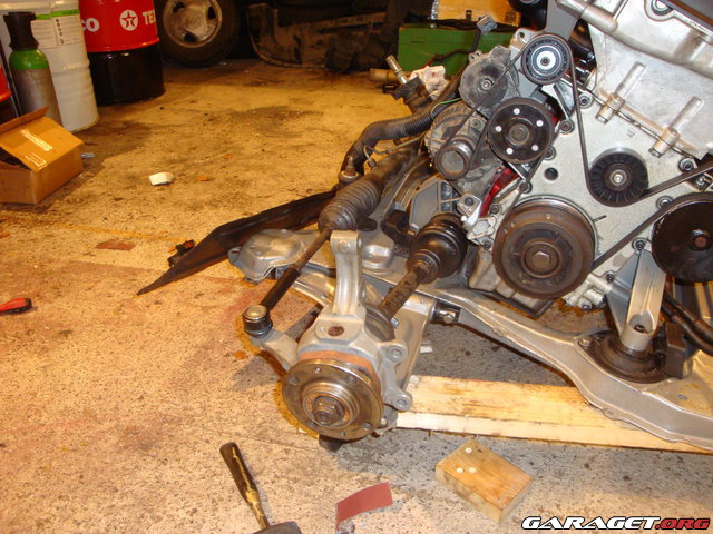

Lackade spindlar och nästan nya lager wink
https://www1.garaget.org/gallery/images/60/59737/59737-c338fdf63663276064722e3a48202f13.jpg
https://www1.garaget.org/gallery/images/60/59737/59737-ed39689dd97816b6a2a37bbe3dbb447d.jpg
