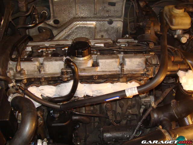

https://www1.garaget.org/gallery/images/181/180618/180618-cd1be4785b12aa5d3339e860384fa903.jpg
Vart skall den slangen som det sittet en lapp på kopplas in i andra ändan? Skall den smala av dessa, som ligger på vattenpumpen kopplas in i sidan på insuget?

https://www1.garaget.org/gallery/images/181/180618/180618-bc91ceaf967708be1c05aa9f76acb74e.jpg
Äntligen förstod jag hur den skulle kopplas på, på den delen längst ner mot turbon? var helt kladdigt runt hela den så fick ta loss och rengöra. Gummit till den ''nipplen'' vill inte vara tät så får väll hitta på något där.
kom såhär långt innan nästa problem. Det är ett hål i röret innan LMM, vad är det till? Jag har ingen slang som ska in där. Ska jag sätta igen det?
341 Inlägg
30 september 2012
Hålet i röret ska det sitta en slang från magnetventilen i. Ska vara en liten nippel på den
