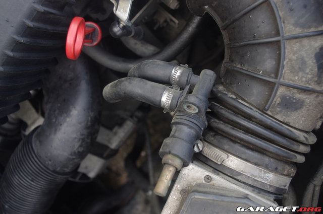

Vad är detta förnågot ??? sitter på vänstersida fram bakom ljusen på bmw e34 m50b25
692 Inlägg
12 juli 2012
hej ni . jag hittade denna del i motorrummet som ja antar ska sitta någon stanns men vad är det o var ska den sitta:P??        [img]https://www1.garaget.org/gallery/images/78/77545/77545-f1648954b375a99d3ba8adfb578b0f2a.jpg[/img]

Den ska sitta i luftfilter boxen. Är för att förvärma spjäll å insugsluft när det är kallt ute.

aah inget nödvädigt med andra ord:P då åker den bort:)

e det inget man behöver? har samma å min m50b20. men vad jag vet är att tar man bort den så rinner de ut vatten från slangarna.

Ne jag klippte av slangarna till den o satte ihop dom med varandra smile

hmm så kan man också göra e det för sportluftfiter eller?

Bunta fast den någonstans istället!
Eller ja. Det kan man!

klipp bara av dom o sått ihop dom med varnadra det går vatten i slangarna till dendär:P
