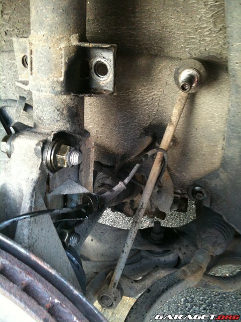

Vart sitter krängningsstaget? Mjo de hade ju varit ett alternativ ifall de inte vore så att jag besiktiga den för 3 veckor sedan!

https://www1.garaget.org/gallery/images/135/134390/134390-ebfbffa0a531001cb173b887073f8447.jpg

Okej, antar att det är den "tvärgående pinnen"? Byter man hela den då? Men den hänger endast ihop med kluckandet väl, knakandet är något annat?

Det är det staget som är lossat på bilden.
http://www.vparts.se/se/s60/volvo-s60-2 … 0-v70.html
Knakandet kan vara något helt annat.
Är du osäker så är det bättre att du lämnar in bilen eller låter någon annan kika på det. smile
