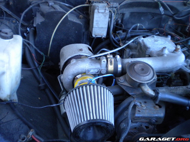

Har en cheva blazer med diesel v8 och skulle vilja trimma den och helst med kompressor alt dubbelturbo men är inte så insatt i vad som funkar och är möjligt så jag är tacksam för alla tips jag kan få

Finns färdiga turbokit till 6,2 att köpa, dock ovanliga.. Annars är de bara att knäcka till ett grenrör, hitta en lagom turbo, ställa på pumpen...

Delarna från 6,5 lit passar rakt på ! Det man ska passa sig för är avgas tempraturen !!
Med vatten insprut ger den C,a 180 hk och 550Nm på 1.2- 1,3 bar och 650 C i avgastemp.
