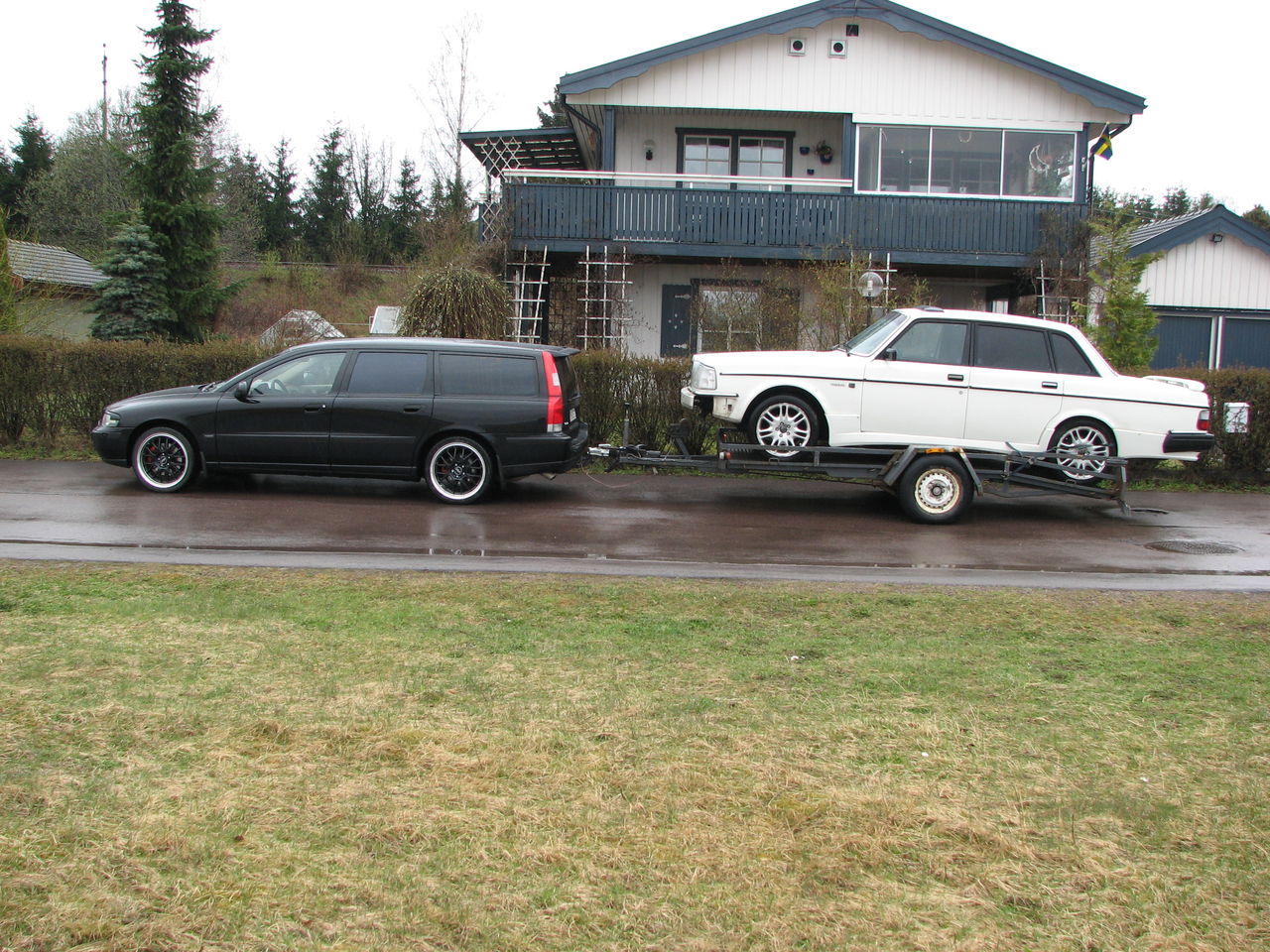

Ja ni pojkar och flickor, har vart iväg och kollat bilen och fått hem den..Hade med mig en kompis som går fordon som kollade kamrem och oljan bl.a. bl.a.
Sen ryckte han av fördelarlocket på samma gång som han kollade kamremmen och konstaterade att remmen inte va av eller hade hoppat så vi satte tillbaka det..
Då gick jag in i bilen och vred på nyckeln igen.. vrooooooooom och den startade big_smile big_smile
Konstig som satan tyckte vi och kollade lite under huven igen.. såg då att den stora slangen överst på kylare satt väldigt löst så troligen har det glappat lite där, sprutat vatten på fördelaren m.m och av det skälet inte startat..
Nu kan jag erkänna att jag är bra nöjd iaf.. slapp en massa jävla arbete.. ska gå igenom bilen lite. får väl byta motorkuddar och så så inte den kan flytta sig så jävligt..
http://www.garaget.org/gallery/archive/2968/15616/large/2968-78635.jpg
Lånade släpet av kompisen som hjälpte mig så jag skulle få hem den..

Vad skönt om det är så enkelt! smile  Proffsigt hämtat med transport och grejor, betydligt bättre än bogserlinor och krångel.
