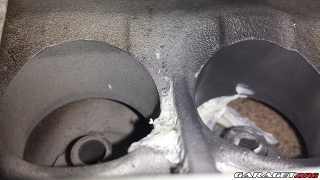

Löste problemet idag! big_smile
Tusen tusen tack för all hjälp och tips som jag fått! big_smile
https://www1.garaget.org/gallery/images/177/176759/176759-4d2249e171b3e093f690a8b5b1126f4a.jpg
Blev riktigt bra resultat och kolvarna (eller vad man kallar dem) löper riktigt fint, dem nyper inte, även när du trycker snett på dem big_smile

Kör den toppen i en hetvattentvätt bra LÄNGE så alla blästermedia kommer ut.
För den lär sitta i alla kanaler du kan tänka dig.
Bäst vore om du hade skippat blästring helt och hållet och kört den i hetvattentvätt bara.
Jag hade slängt den toppen.
Jupp, med facit i hand skulle jag inte blästrat den men man lär så länge man lever wink
Nej, att slänga den hade jag nog inte tänkt göra, jag är inte rädd för lite utmaning tongue
