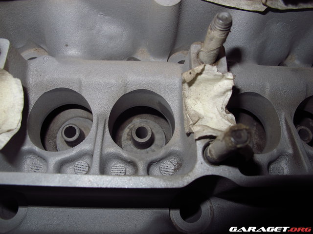

Tjena!
Det är nämligen så att jag håller på att renovera en Volvo 740 och för tillfället jobbar jag med motorn. I helgen blästrade jag toppen. Vad jag då inte tänkte på var att maskera "loppen" som ventiltryckarna löper i! Så man kan säga fort men fel mad
Så hur tycker ni jag ska göra nu?
Går det att fixa?
Vad ska jag använda mig av för medel?
Vilka maskiner?
Mycket tacksam för seriösa svar!
(Och ja, jag vet att jag klantat till det!)

(Jag ska ut och ta en bättre bild i morgon och se hur pass skadade dem är egentligen är)

Du menar väl "ventilstyrningen", jag tror att så länge dom inte har blivit  skadade på insidan så att ventilen går trögt  eller skrapar så ska det kanske vara okej. Men jag hade rengjort dom och stoppat ner en ventil och kollat så dom går lätt, annars så är jag rädd att säga att du får lämna in den och byta ventilstyrning sad

Ja, så kan det nog heta. Vad hade du rengjort dem med för medel? Vet du vad det kostar och byta ventilstyrningarna? smile

Går väl kanske att köra lite med en sån här http://biltema.se/sv/Bil---MC/Verktyg-o … yg-192276/ om du vill ha lite blankare yta i loppen, men går delarna bara lätt borde det väl inte va nån fara
27 januari 2014
Menar du ventilstyrningarna eller lyftarbrunnarna?
vad har då blästrat med? sand, aluminium silikat eller glas?
Ta en tygtrasa å riv en lång smal remsa, peta genom den med en mejsel & dra genom styrningen
några vändor. Lys sen med en ficklampa genom styrningen & titta.
Stoppa i ventilen å känn om den går tungt. observera att det brukar bli grader runt knasterspåren på ventilen,
dessa putsas bort med fint sandpapper så det inte repar styrningen.
Tjärvar det inte eller på annat sätt syns att det tagit material ur styrningen så äre nog lugnt.
Ang brunnarna gäller väl samma sak, tror inte en blästrad yta i brunnarna är något ont. Om
något borde en blästrad yta hjälpa oljefilmen. Bör kunna jämföras med fördelen av sputtrade
lager i en motor.
Mina tankar.
//robban

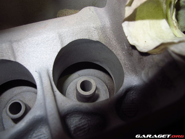

Tror ni missuppfattat det lite
https://www1.garaget.org/gallery/images/177/176759/176759-8a1110aed6e8a79ff83dd09193bcad27.jpg
Det är dessa jag menar smile

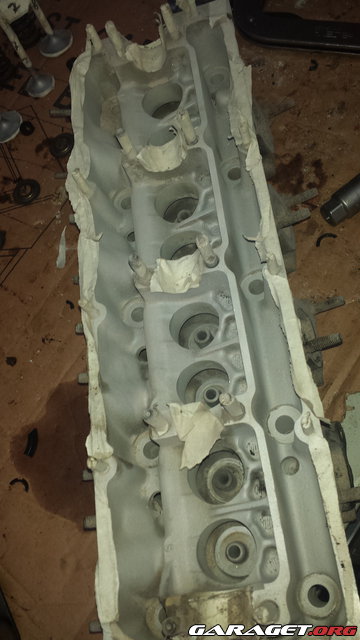

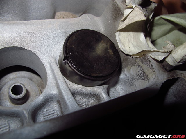

Har precis varit och tittat lite på toppen
https://www1.garaget.org/gallery/images/177/176759/176759-d7539dc89a44875a5fc71909565ddcb2.jpg
Och det var som någon skrev, jag har inte vrål blästrat dem
https://www1.garaget.org/gallery/images/177/176759/176759-c77815a442bc595a5428846826aac0d2.jpg
Dem är skadade men det går smile
https://www1.garaget.org/gallery/images/177/176759/176759-90b6e2cfff621f069bf760841188c0bd.jpg
Så det går nog att fixa. Ska bara välja en bra/rätt metod! roll

jag hade gjort som tekniknissen sa, fast kört med autosol

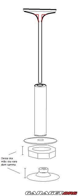

Byta syrningar i en Volvo topp !
1, Jaga iväg frugan till svärmor eller något liknande.
2,kasta in toppen i ugnen i 2 tim på 200 C
3, Kasta in dom nya styrningarna i frysen.
4, under tiden så ta en beg ventil sätt i en borrmaskin och sätt borrmaskin i skruvstädet slipa bort med vinkelslipen radien vid stammen så man får 90 grader.
. Leta upp ett hydraul rör med som passar över stammen kapa av så stammen sticker ut 10 mm typ. Nu har du ett riktigt bra dorn att slå ut och i styrningarna.
5,Leta upp en mutter som går ner i fjäder brunnen och har den tjockleken så man får en referens hur långt mer man ska ha styrningen. Ta en karosseri bricka som passar över stammen  och över muttern,
6, Två trä reglar som man kan lägga toppen på. Så styrningen inte går i golvet eller arbetsbänken.
7,Ta par arbetshandskar och några tidningar och lyft ut toppen, vira runt några tidning så den behåller värmen och man slipper bränna sig i onödan big_smile
8, Nu ska det vara lätt som tusan att slå ut styrningarna neråt mot förbränningsrummet . Slå inte ut mot kamsidan då där kan vara skit på avgas styrningen som i sin tur drar repor i hålet.
9. Ta fram dom nya styrningarna en åt gången och tyck ner den i hålet. sätt brickan på dornet och muttern i fjädersätet knacka ner tills brickan tar i muttern så har man fått den i rätt höjd,
