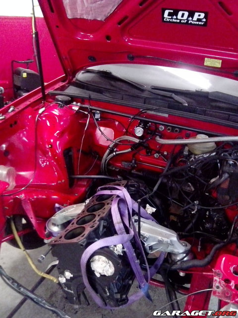

Då var det dags för en liten uppdatering igen. Haft nere William ifrån östersund i ettpar veckor nu vilket resulterade i några trevliga kvällar i garaget smile
https://www1.garaget.org/gallery/images/152/151725/151725-c9e12a325fc14395298ccae640bd4e2c.jpg
Hängde i tomt block och låda för att mäta lite.

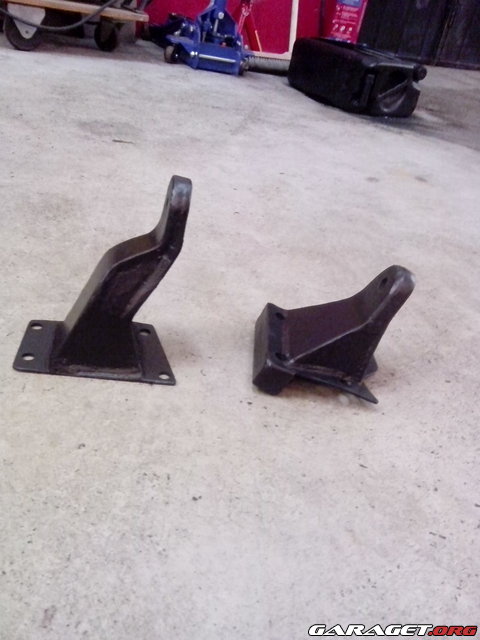

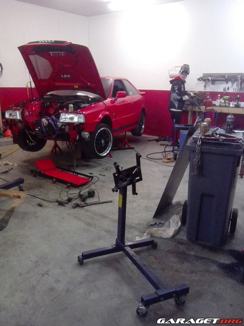

Wille kunde inte låta bli svetsen wink

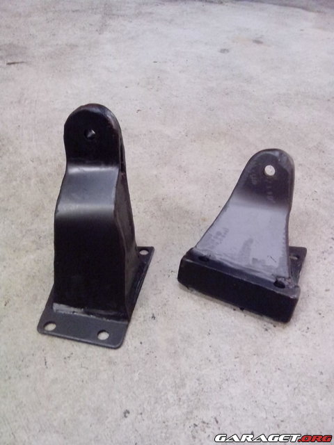

Så ser dom ut med en skvätt färg på smile

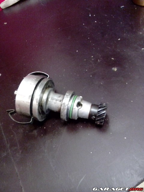

Fick äntligen tag i en fördelare med ståldrev med. Finns tydligen mycket bra grejer i de jämtlänska garagen!
