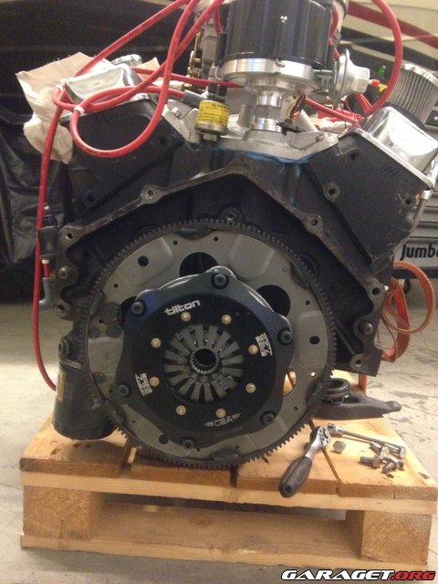

119 Inlägg
10 mars 2014
https://www1.garaget.org/gallery/images/176/175521/175521-65513e53a118d2d76c96d4c7193f9bfa.jpg
om man sommar in i kopplingen så förstår ni va ja menar mee att centrera splinsen ni som undra smile
