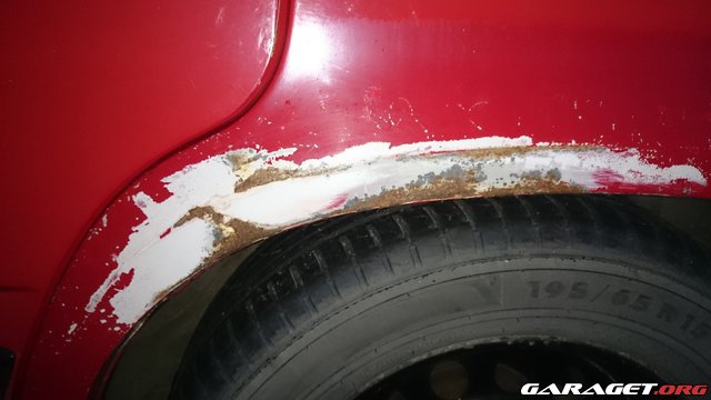

Tjenare. Tänkte fixa nu gammal ytrost som har itererat länge:/ jag köpte mig en gammal 940 i vintras av en gammal man som har låtit bilen så ute 13 år med lackskada. Så nu tänkte jag fixa till den. Då har jag kollat upp några saker som man skulle har. Tips och och mer ska köpa då vilket är tacksam för alla svar:P
Vinkelslip
grovrengörare
Stålplast/spackel
Rostskyddande grundfärg
bilen KLASSIC SIGNAL RED
https://www1.garaget.org/gallery/images/193/192719/192719-148b6390d48011bd63922c598af20dbc.jpg
https://www1.garaget.org/gallery/images/193/192719/192719-19549f3343b46e6e27f5d576218c2957.jpg

börja med tvätta av med avfettning på allt skadat
sen tar du grov papper 80-120 papper tills du får plåtrent... en fin yta
vid plåtrent så har du cirka 20minuter på dig innan det börjar framkalla rost igen...
sen när du har gjort det så lägger du på epoxy rostskydd om det behövs spackla så gör det... sen kan du lägga på en slipgrund vid behov om man vill vara säkert på sliprepor eller man har missat något
sen avsluta det med finare papper tex 5-600 som räcker gott o väl
sen maskera runt om där det inte ska målas...

ju slätare papper desto högre siffra har det och ju grövre destå lägre. t.ex 80-120 är grova sandpapper där kornen är större och slipar djupare. Du börjar alltid från de grövre och jobbar dig uppåt till de finare/slätare.
Så det har inget med tjockleken att göra smile Siffrorna kan du t.ex hitta på baksidan av sandpapprena.
Ett tips är verkligen att plugga på via klipp på youtube ang. detta så att det blir ett så bra resultat utav dig som möjligt. Ev att göra några tester på en separerad plåtskiva med ytrost (t.ex från skroten eller något du har hemma) innan du ger dig på bilen.
