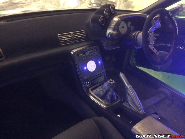

Inredningen är klar sånär som på förarstol, baksäte och växelspaksknopp typ.

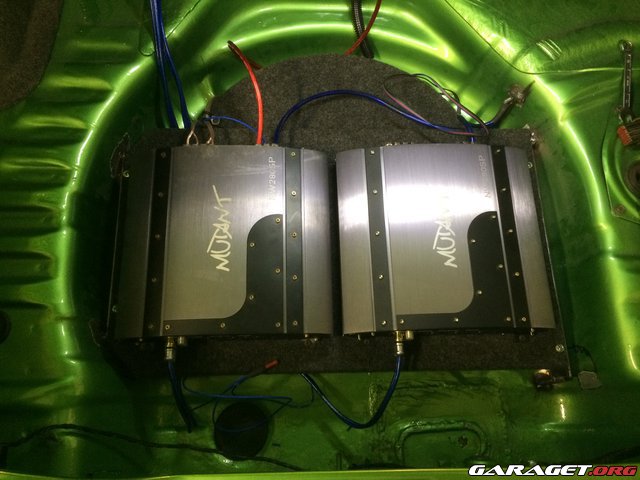

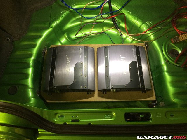

Ljudbygget har börjat ta form.

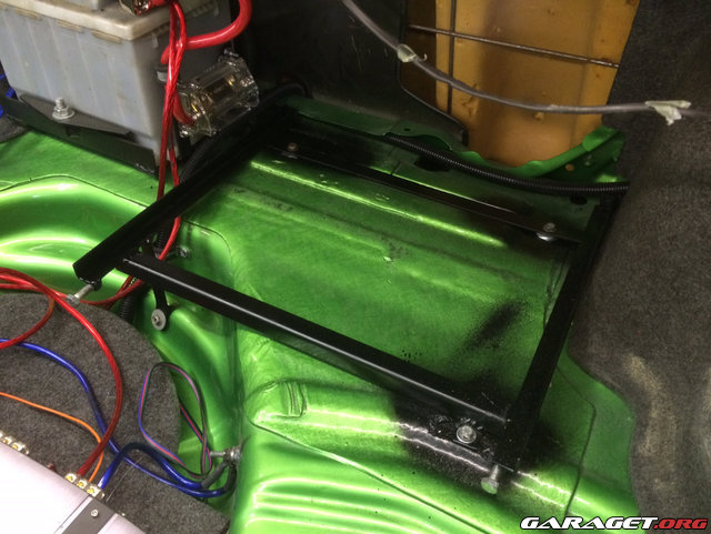

Slutstegen har fått sig en hylla i baljan, insvetsade L-profiler som en MDF-skiva är skrivad i, stumt, enkelt och drägligt snyggt.
Kommer ett heltäckande golv över sedan med åtkomstlucka för stegen.
Hela stereobygget har kretsat kring ledordet budget.
Allt som allt har det kostat max 2500 spänn, och det är väldigt simpelt uppbyggt, det är ingen ljudbil detta utan det ska bara va nått att lyssna på, dock måste jag säga att ljudet har överträffat mina förväntningar, och så har jag inte byggt baslådan ännu ens.

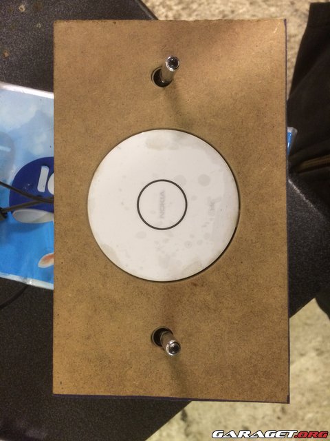

Ingen huvudenhet, utan allt streamas från telefon till en Nokia MD-310 blåtandsmottagare som är direktkopplad till slutstegen. funkar klockrent! Varför jag gör såhär? jag ville prova helt enkelt, och göra något lite annorlunda smile
resultatet är riktigt cleant i mina ögon.

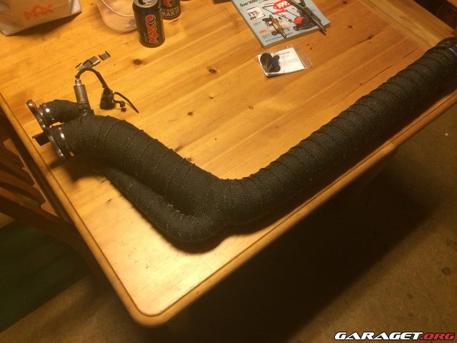

downpipen fick byggas om lite pga det nya grenröret. Jag fick kapa det på två ställen och en kompis TIG-svetsade ihop det igen, sedan lindades det med avgasbandage eftersom det bara ligger någon cm från golvet.

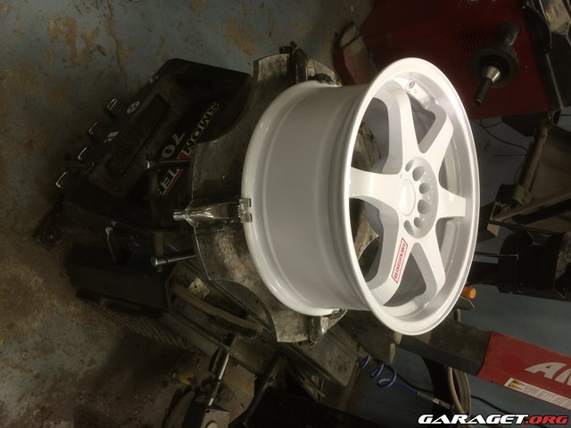

Allt som allt är bilen klar för en provkörning, men jag fick fel hjulmuttrar till de nya fälgarna (behöver smala med invändig torx då hålet i fälgen bara är drygt 20 mm i diam.) men så fort jag fixat nya muttrar så blir det en premiärtur, förhoppningsvis ska det inte va några problem. Sedan blir det 4-hjulsinställning och besiktning i slutet på veckan förhoppningsvis.

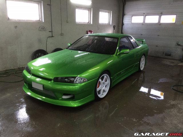

Fick tag på rätt hjulmuttrar så i fredags blev det en premiärtur.
Eftersom bakvagnen är stummonterad så låter diffen en del, bara att vänja sig.
Allt verkar funka som det ska och imorse gick bilen igenom besiktningen med blanka papper och den är påställd och försäkrad så nu är iallafall bilen klar för att köras ner till Elmia på torsdag *peppar peppar, ta i trä* smile

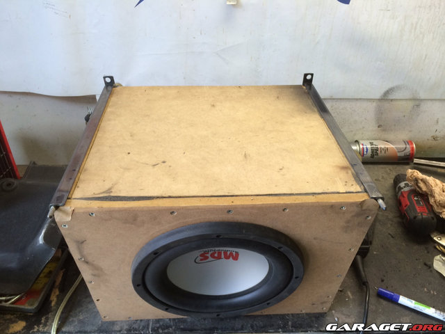

Slängde ihop en baslåda för att komplettera ljudbygget lite.
Till lådan byggde jag en ram som är skruvad i bilen, som sedan baslådan skjuts på plats i med styrtappar i framkant och två skruv i bakkant.
På så sätt sitter lådan stumt fast, men går på en minut att plocka ur bara genom att lossa två M8-skruv.
Det kommer ett golv och vägg i skuffen sedan för att dölja i princip allt men det hinns inte med nu innan Elmia.
Ska även städas upp med kabeldragning mm.

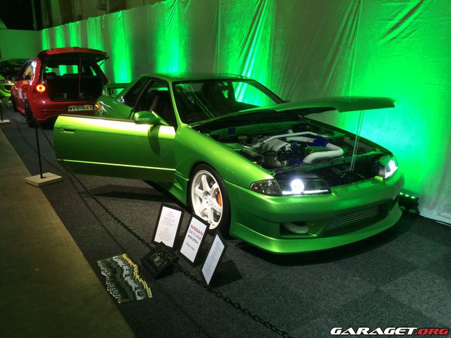

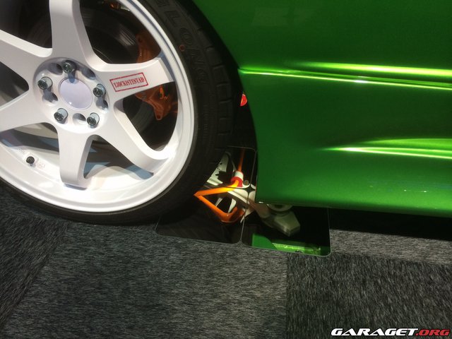

Så då va Elmia över för den här gången.
Riktigt kul att få se de byggen man följt under vintern, vissa tog ett tag att känna igen vilket är lite kul på sitt sätt big_smile
Bilen funkade klockrent hela vägen ner och hem för egen maskin.
Platsen på mässan gjorde det kanske lite svårt att visa alla detaljer, men jag är riktigt nöjd med helgen iallafall.
Kunde inte sitta så mycket vid bilen då det känndes som man mest va i vägen då monterytan va rätt liten, så jag har inte pratat med speciellt många under helgen, men de jag pratat med verkar bara haft positiva lovord, likaså när jag läser feedback på forum osv så det känns verkligen skitkul!
Nu blir det lite strötid till att fixa de grejer jag inte hann med innan mässan, göra klart skuffen tex med covers mm
Nästa träff är MoM i Norrköping nästa helg smile

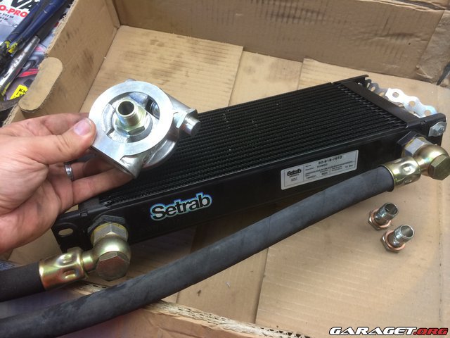

Idag vart det att handla oljekyl också, termostatstyrt setrabkylare borde hålla tempen i shakt framöver smile
