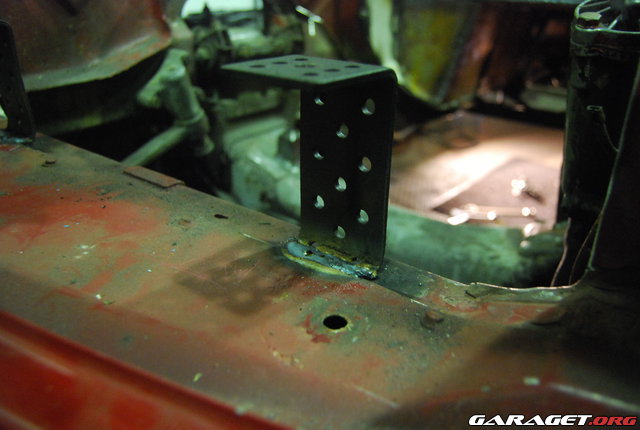

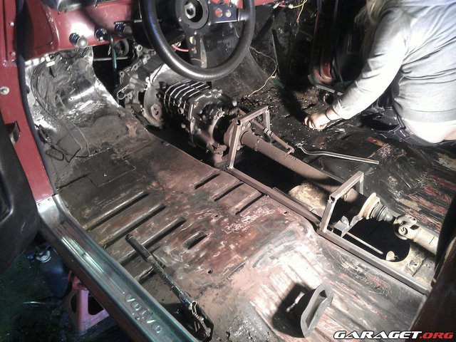

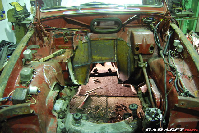

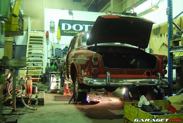

Idag blev det lite mer fixat med tunneln! golvet blev även mer skrapat från asfaltsmattor och karosserikitt....
Imorgon blir det börja täcka in allt och måtta för spakstället.

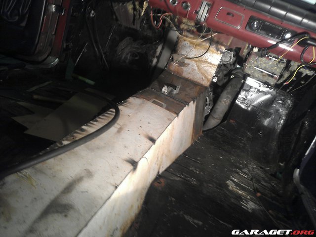

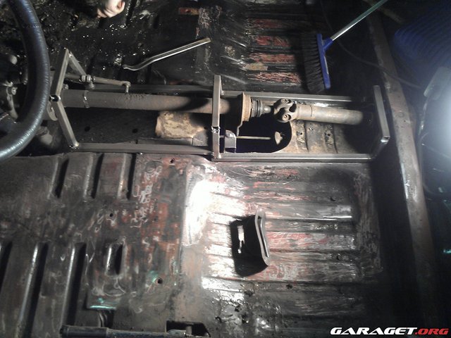

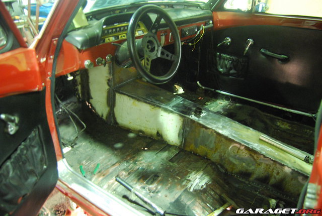

Idag var det dags att börja med inklädnaden av kardantunneln! Jag var ute hos pappa och hämtade 2mm plåt som han hade stående sedan tidigare folkrace karriär... inte den finaste plåten då det var färg och lite ytrost på dem men det ska ju ändå slipas så vafan!  Imorgon blir förhoppningsvis förarsidan täckt och kanske även hinner börja på passagerarsidan också!

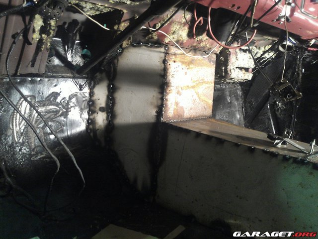

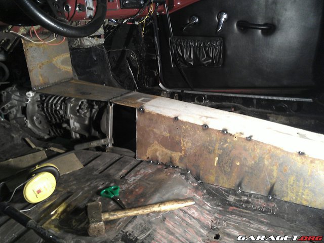

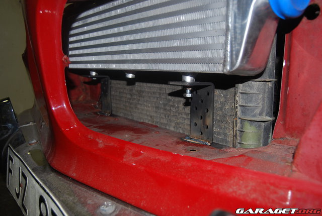

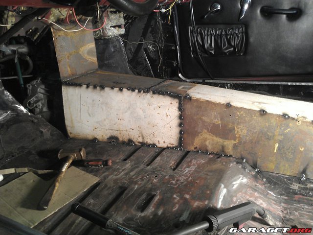

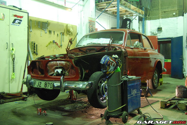

Idag blev ena sidan klar med grovjobbet, har dock fått snåla med svetsen för gasen va nästan helt slut, men jag kom iallafall en liten bit på passagerarsidan också! Bara försöka fixa mer gas och fortsätta senare i veckan! kapade också upp för kylaren som blir en 240 kylare med 850 fläkt som täckte större delen av kylarn. Nån som har tips på infästningar?

Gått riktigt bra i helgen, tunneln färdig och kylaren samt intercoolern har fått fästen och provmonterats! Bilder kommer imorron!

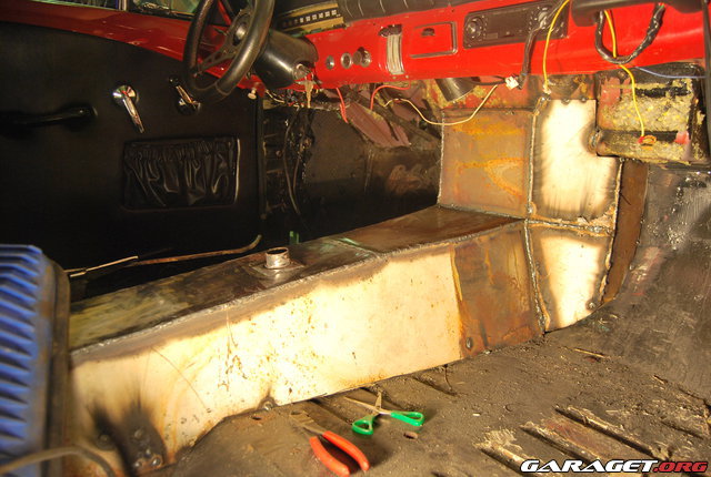

Var längesen jag uppdaterade här men det har inte stått stilla i garaget för det. smile Kardantunneln är helt svetsad och slipades ner idag för att målas. Intercooler och kylare har hittat dit.

Nu ska allt bara målas och motorn ska tillbaka i. Sommaren börjar närma sig cool

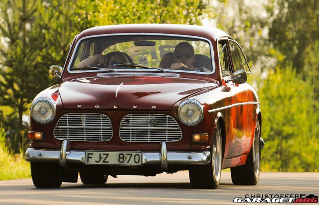

Färdigbyggd sleeper!cool

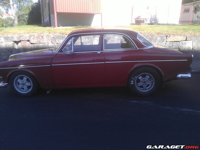

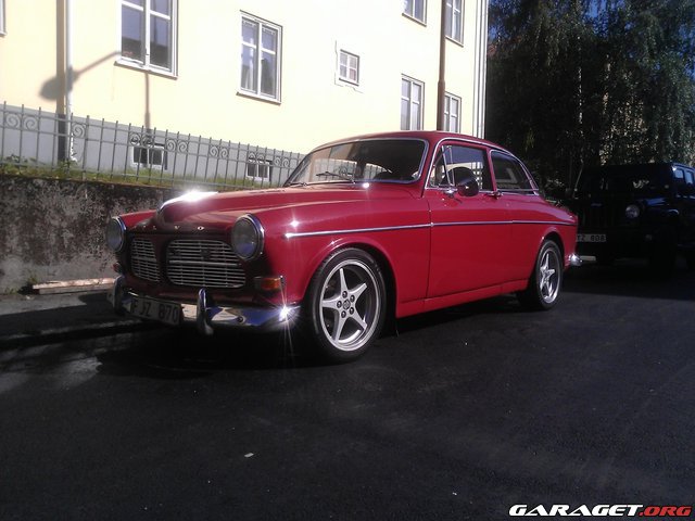

Länge sen jag la upp något, väldigt mycket har hänt med bilen. 4.linken är klar med 1031 axel, framnaven är ombyggda, motorn utbytt, slicks köpta och monterade, mk18 hjul för finkörningar, sänkt mm..
Körde första racet igår med Hammerway som arrangör. enligt killen som höll starten så körde jag hjullyft och klippte NoControls 240 med en billängd direkt i starten men det krånglar med växlar och koppling så måste ta ner lådan igen...
Här kommer lite bilder iaf!
