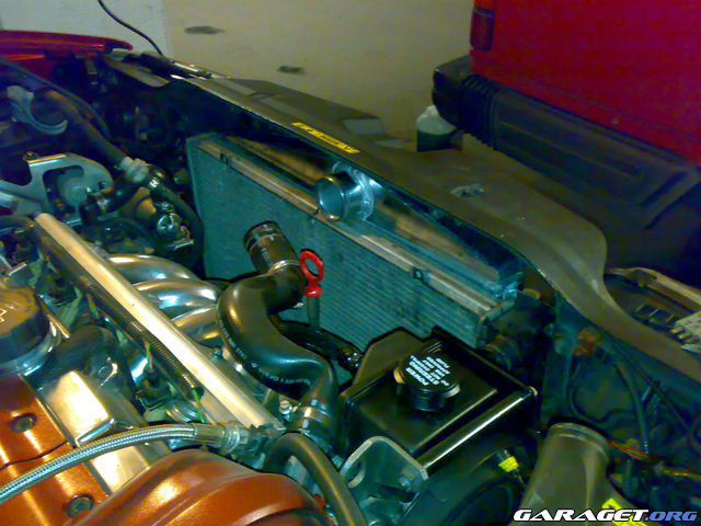

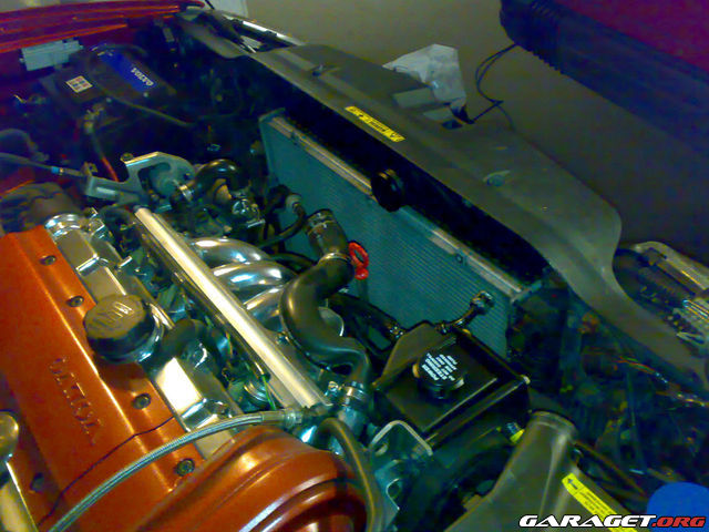

konstigt för jag fick loss det hur lätt som hells på den V70 R ´98 jag hade för ett gäng år sedan.
här är fläkten borta
https://www1.garaget.org/gallery/archive/8969/310534_jyyuac.jpg
här är kyl och ic borta, kondensorn sitter kvar
https://www1.garaget.org/gallery/archive/8969/310535_xq9cz8.jpg
och här är kylet och nya ic´n på plats
https://www1.garaget.org/gallery/archive/8969/310536_mx74j5.jpg
Mvh Christian
kör du före så väntar jag där framme.
