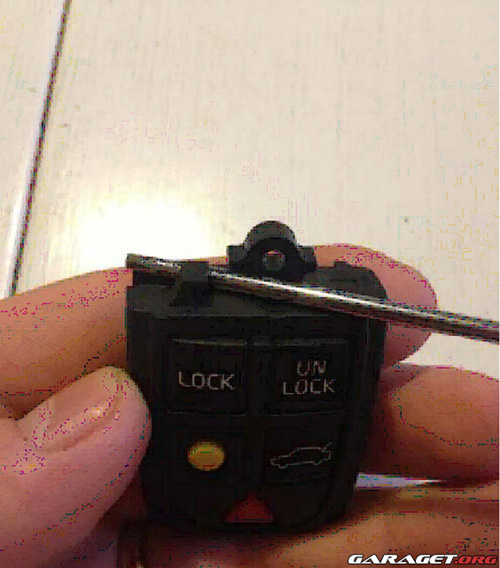

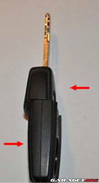

Börja med att ha KIR nyckeln framför dig, vänd sedan nyckeln och ta bort baksidan med platt skruvmejsel för att nå batteriet, längst ner på nyckeln finns det plats för att bända
https://www1.garaget.org/gallery/images/128/127511/127511-fcf58eb1e7746906e6800a55ea8175fb.jpg

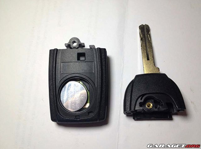

Ta ut batteriet ur nyckeln och sedan är det dags att skruva bort torx skruven på den övre delen av nyckeln.

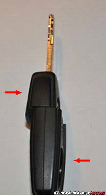

När du har fått bort skruven, dra försiktigt övre delen av nyckeln åt en hållet medan underdelen dras du åt motsatt håll (pilarna visar riktning, beror klart på hur du har nyckeln vänd) för att få bort den, notera att nyckeln måste vara i utfällt läge för att du ska få loss det. Ser det ut så här så är du på rätt väg.
https://www1.garaget.org/gallery/images/128/127511/127511-fa742f69af4002593979fbe436b78474.jpg

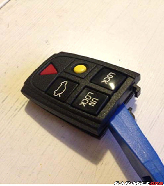

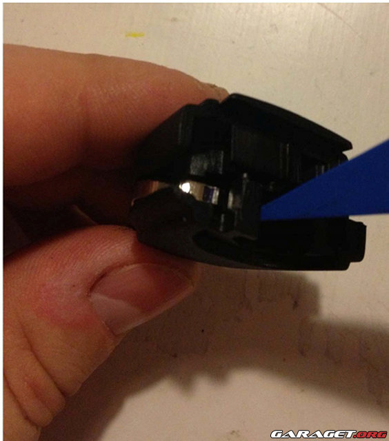

Nu blir det lite pilligare, ta fiskbenet och försök att försiktigt(!) bända bort bakdelen av larmdosan, denna del är inte limmad, utan det är bara själva nyckel delen som är limmad. Finns två sätt att göra det på som framgår av bilderna nedan. Försiktigt
https://www1.garaget.org/gallery/images/128/127511/127511-8cf28be89a55b9311d09529e37eea588.jpg
https://www1.garaget.org/gallery/images/128/127511/127511-ca3f9fcca91350268b6b0390c40c06e6.jpg

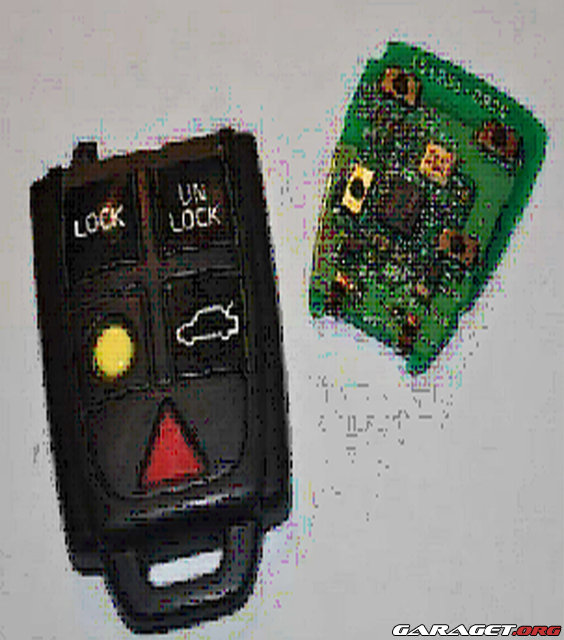

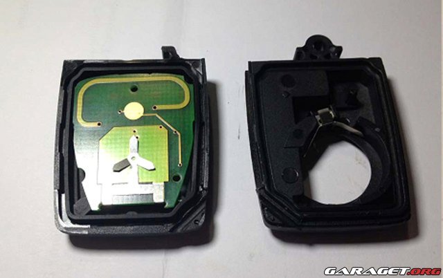

När du fått bort bakdelen ska det så ut något liknande detta men om du som sagt saknar detaljer som behövs för panikknapp måste du se till att löda dit de på dit gamla kretskort annars kommer inte den röda triangeln att fungera. Om du inte vet om din bil stödjer funktion för panikknapp så finns det ett sätt att ta reda på det.
https://www1.garaget.org/gallery/images/128/127511/127511-f09fce929cbe231c55cf48c618cb7c26.jpg
https://www1.garaget.org/gallery/images/128/127511/127511-f227a945a78ecc89faf853d317478a1f.jpg
https://www1.garaget.org/gallery/images/128/127511/127511-287cd8ca5f9c260c0e853dc8d133f794.jpg

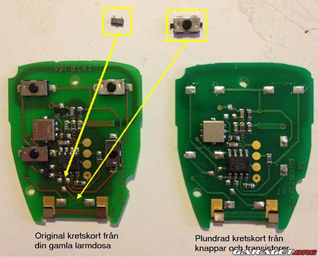

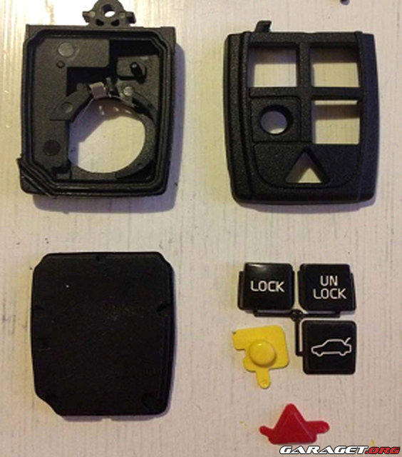

Din gamla larmdosa plockar du isär ganska lätt, inget limmat utan luckan på baksidan hålls på plats av två snäppfästen i överkant och en skruv i botten.

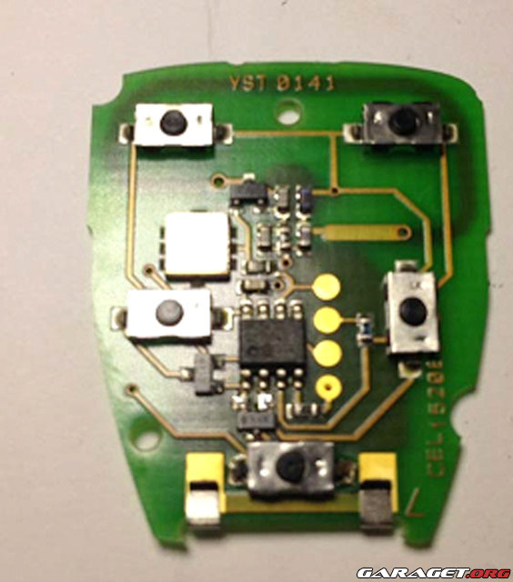

Som du ser så kommer den röda triangeln att sakna sin knapp om du byter till ditt gamla kretskort. Har du kvar det kretskortet som satt i KIR nyckeln eller om du får tag på lösa knappar är det bara att löda dit den (knappen är bara en tryckknapp så det funkar med vilken som helst på korten) det är pilligt, men det är fullt möjligt, och det
fungerar. Den lilla transistor måste dit också för att detta ska fungera, väldigt smått allting så det är bra och ha
någon slags förstoringsglas.
Ännu en gång. Varning! Detta är ett ömtåligt jobb, helt upp till er vad ni gör med era grejer.
https://www1.garaget.org/gallery/images/128/127511/127511-fe2d87efd2a837e0f568266da7535cf5.jpg
Se till att knappen hamnar dikt an kretskortet när du löder den på plats, hamnar den för högt upp så kommer den vara intryckt konstant efter att du har satt ihop kretskortet med den nya delen av nyckeln.
Efter lödningen ska den se ut såhär

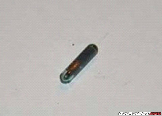

Vad vi är ute efter är att få ut transpondern som sitter i nyckeln, denna ger en kod/signal som tillåter bilen att starta. Såhär ser den ut:
https://www1.garaget.org/gallery/images/128/127511/127511-ef67ecff74159bcdc55e6e0a300992a7.jpg

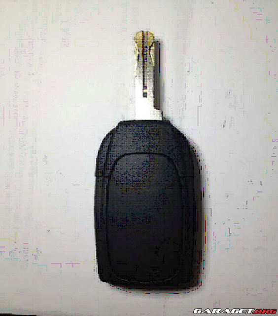

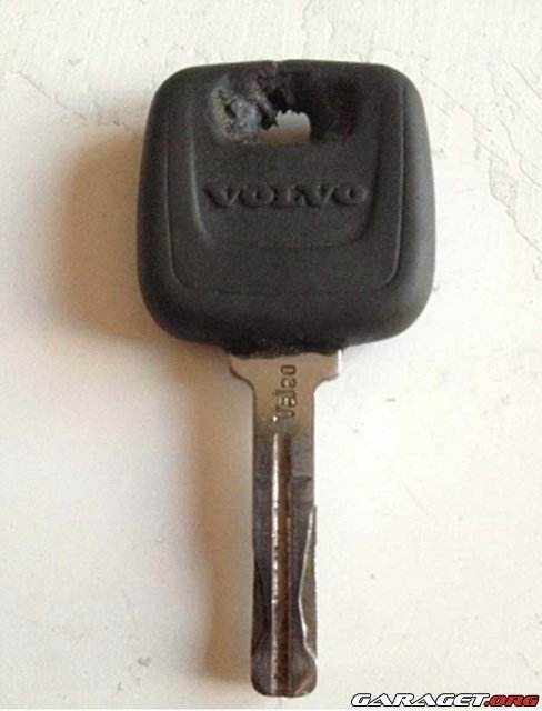

Din nyckel borde se ut så här när du börjar: mer eller mindre skadad på den beroende på hur mycket den är använd
(Transpondern sitter på Vänster sida av Valeo-märket)
https://www1.garaget.org/gallery/images/128/127511/127511-bce62da08add24f2ca8dae81755fc652.jpg

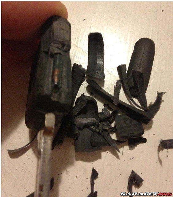

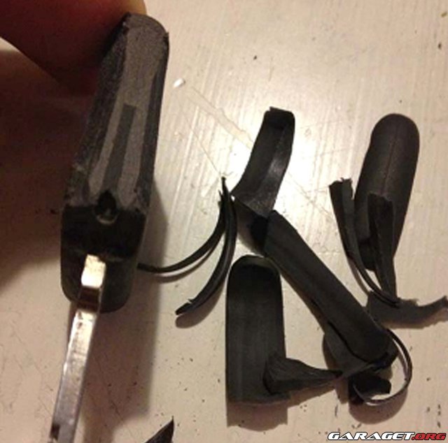

Yttre delen av nyckeln är av ett gummi material för känslans skull när man håller i den. Det går ganska lätt att skära i den med mattkniven men det är inte mycket av detta material, ganska snart så kommer en hårdare plast material.
Om man skär försiktigt små strimlor med mattknivet i pilens riktning på nyckeln där transpondern sitter:
https://www1.garaget.org/gallery/images/128/127511/127511-0aee094b484961b3e707381dc9d1d04d.jpg
Så kommer du hitta detta, i hålet som du ser sitter den så kallade transpondern, nu vet du hur långt ner du måste för att få ut denna utan att skada den.
https://www1.garaget.org/gallery/images/128/127511/127511-49e5b40a922d2e02e957e9b2026120ed.jpg

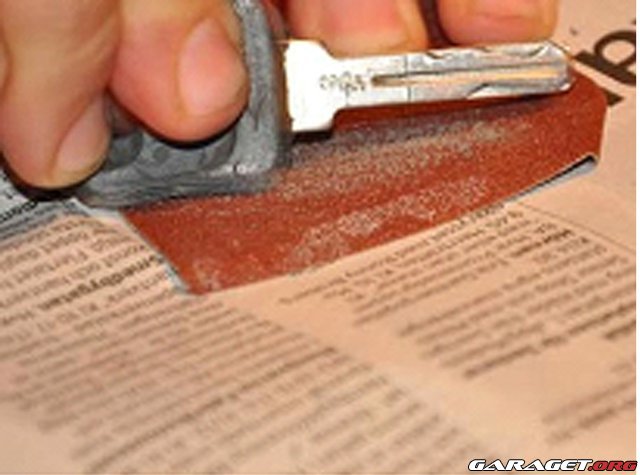

Man kan slipa ner nyckeln eller fortsätta skära strimlor.
https://www1.garaget.org/gallery/images/128/127511/127511-a631ec0426f381e055b29316c2c35706.jpg
https://www1.garaget.org/gallery/images/128/127511/127511-bb1fe6035e5c01ca1cf8e7cfcbd3dcd8.jpg

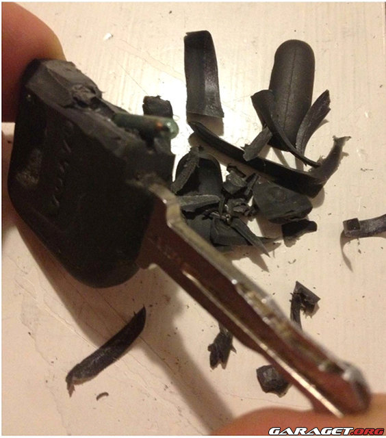

När ni slipar eller skär så ska ni hålla utkik efter gummi som kommer fram efter en del slipande/skärande det betyder att ni är nära transpondern och på rätt väg.
Exempel ser ni här
Efter lite mer slipning/skärning ser det ut så här:
Fortsätt slipa/skära  for att nå själva transpondern, försök inte bända och böja ut transpondern  utan gröp ur framför, bakom och på sidan, slipa/skär försiktigt runt om for att sedan bara kunna putta ur transpondern.
https://www1.garaget.org/gallery/images/128/127511/127511-df929b18702f247fcde08df884c31518.jpg
Efter en tids jobb så k an man ganska lätt med fingrarna peta ut transpondern

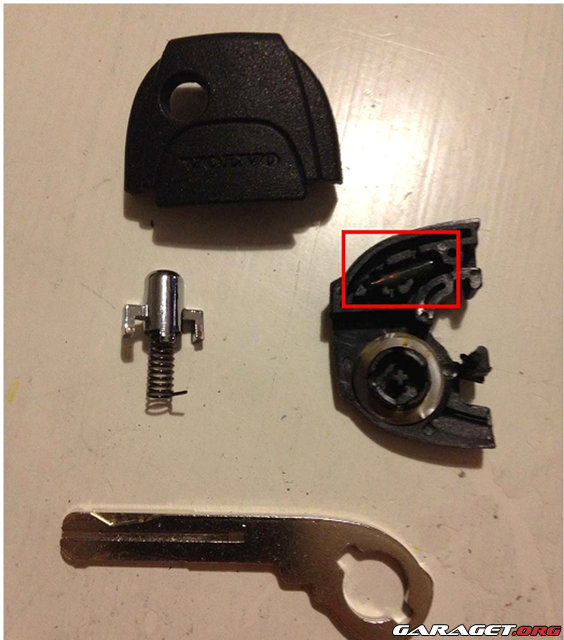

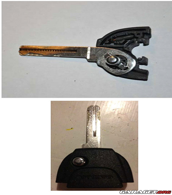

Då är det dags att öppna er olimmade nyckel. Har ni en limmad trots allt så hjälper det att värma den lite med en hårtork eller varmluftpistol men för guds skull smält inte plast skalen för då få ni köpa nytt. Använd fiskbenet och böj försiktigt, det är likt larmdosan, den olimmade sitter lite men inte speciellt mycket
Era oslipade nycklar är det bara att gå iväg med och få de frästa hos någon av de större låsverkstäderna. Notera att detta måste göras innan du tar ut transpondern om du inte har en extra nyckel som du kan använda. Verkstäder vill inte kopiera några nycklar där de ser att det har gjorts någon åverkan på nycklarna. Du kan inte kopiera nyckel hos en vanlig skomakare/nyckelmakare då dessa nycklar fräses fram och inte slipas som vanlig husnyckel.
https://www1.garaget.org/gallery/images/128/127511/127511-b053d955a661a73f705a6699c7a3ac68.jpg
Så här ska det se ut senare:
Brickan är en så kallad fjäderbricka och tar bort skramlet när nyckeln fälls ut och in hela tiden. Ni ser även på kortet att det finns plats för transponder så det är bara att klämma dit den, försiktigt även detta så ni inte trycker för hårt på den.
https://www1.garaget.org/gallery/images/128/127511/127511-377605abc810c1863c064734b0568cfe.jpg
Själva nyckelblad funktionen, ihop sättning
Med bladet i utfällt läge ska fjädern spännas ett helt varv moturs och tryckas ner i sitt säte, den lilla silverfärgade spärren som låser nyckeln i olika lägen passar bara i nyckelbladet åt ett håll eftersom spåren har olika dimensioner, sedan på med överdelen av plasten. Med något fästande som superlim eller liknande så kan man limma ihop nyckeln när man känner att man är färdig, testa dock nyckeln olimmad i bilen innan du limmar ihop allt. Det går bra att bara testa men delen som bladet sitter i för det är den som sköter starten, den andra delen är bara
larmet så hela nyckeln behövs inte. Rekommenderas dock att köra olimmat, det funkar ändå, jag kör själv olimmat, snäppfästen på nyckel är rätt bra och håller nyckeln ihop, dessutom så är det lättare att komma in i den i framtiden om det skulle behövas.
