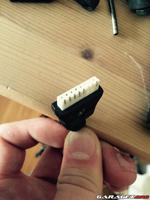

Tjena!
Fick 4 st diod- lysrör av brorsan som är helt oanvändna. Tänkte koppla in de till bilen men vet inte till vad jag ska koppla in kablarna? Verkar va något 8-stifts urtag lysrören ska kopplas i , till någon adapter eller liknande? hmm
Se bilderna:
http://www1.garaget.org/gallery/images/ … 1007e3.jpg
http://www1.garaget.org/gallery/images/ … 5b6c33.jpg
Någon som vet vad det ska kopplas in till och vart denna pryl finns att köpa?

Troligtvis är dem "färgskiftande" dvs RGB-styrda av en kontrollenhet, därav alla olika uttag.
Det är tyvärr inte "bara" att koppla på en likspänning på någon av kontakterna och hoppas på att det kommer att fungera. Vilken spänning de enskilda dioderna behöver beror på deras ljusemitterande våglängd (färg) och ljusintensitet (candela). En blå ljusdiod med ca 430 nm ljusvågor behöver ungefär 4.5 Volt, medans en röd ljusdiod (också hög intensitet) kräver bara runt 1.85 Volt.
Bäst är om du hittar adaptern eller köper nytt, det är så otroligt billigt med LED från Ebay ändå. smile

Jasså trodde bara dom va enfärgade big_smile
Aha men vad kan en sådan adapter heta? Har letat runt på olika sidor men kan inte hitta något som skulle kunna vara en sån. Vill helst inte köpa nån ny belysningeftersom jag redan har diodrören smile

Det var bara en gissning, det finns ingen standard för hur ljusdioderna kopplas, vissa kör delvis seriellt, gemensam jord exempelvis.
Du kan testa att söka efter "LED-controller" på Ebay exempelvis. Men jag tror inte du kommer hitta något som passar direkt, om du inte kanske söker efter själva produkten som du har fått i sin helhet, möjligtvis finns det reservdelar.
Även om du köper en LED-controller, så kommer den troligtvis inte passa direkt på din kontakt, och om den gör det så måste drivenheten vara anpassad direkt till din produkt.
