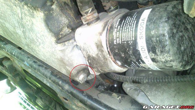

[img]Sonen har köpt på sig en otursbil av stora mått. Efter kopplignshaveri och lite andra äventyr som förvandlade en bil på 19000:- till en slutnota på 35000:- så har nu nästa lilla äventyr börjat. När motorn går på tomgång är det lugnt och fint. Men vid gas så börjar bilen vibrera, oavsett om bilen rullar eller står still. Naturligtvis börjar jag som stått för kostnaderna hittills bli lite orolig. Vad kan detta vara. Jag har läst på lite grann och sett att något som kallas LuftMasseMätare LMM kan vara med och orsaka liknande problem, jag vet ju inte ens hur en sådan ser ut, men gissar att det kan vara den jag fått med på bild här:
https://www1.garaget.org/gallery/images/214/213876/213876-d3c6bf7b65813ca5b2b7fd27a1bfb9c1_large.jpg
Ja, dessutom har gossen fyllt på olja... in i helvete med olja, det är typ en decimeter över maxstrecket... Oljepluggen vekar vara gjord för att ingen utan en fullutrustad Audiverkstad ska kunna pilla ur den, det är en 12-taggad torx med en jäkla pinne i mitten, vad är detta för skojig överraskning och vad heter denna "bit", men framförallt, var köper man en sådan. Såg att en annan användare här kallade en liknande bit för XZN M16, men ja... den såg nästan lite liten ut för den här bilen.

Kan vara rätt många grejer, men LMM kan vara en idé. Prova koppla ur den och se om det blir någon skillnad i motorns gång. Då vet du om den funkar eller om den är död.
Eller så kanske det är någon motorkudde eller liknande som gett upp? Kolla alla fästpunkter först, men en annan idé kan vara att antingen köpa ett verktyg för att läsa ut felkoder, eller att lämna in den på en verkstad och få felkoderna utlästa (det gör dom på nån minut, kostar oftast en eller två femhundringar). Då vet du var du kan börja leta.
Angående sista stycket... XZN-bitsen finns att köpa lite varstans. Vet inte om Biltema har några lösa, men dom har i någon gigantisk verktygssats med flera hundra delar har jag sett. Swedol har också XZN-bits, tror man kan köpa lösa där. Annars kan du köpa från nätet, t ex Skruvat.se.

Är det LMM jag ringat in på bilden?
Swedool har vi i närheten så får försöka pipa in och kolla snarast, känns lite riskigt att skicka killen på jobb i Stockholm (50 mil t.o.r) med så himla mycket olja i motorn.
Felkoderna... kan vara så att vi har någon bekant med ett liknande verktyg, ska fråga runt lite.
3 151 Inlägg
19 juni 2015
LMM sitter på röret som går från luftfiltret. Ser ut som om det är den på bilden, ja. Att köra 50 mil med alldeles för mycket olja är nog inte att rekommendera, så försök ta er en sväng till Swedol! Annars kan ni säkert bjuda lokala verkstaden på lite fikabröd i utbyte mot att få låna en XZN-bit som passar och tappa ur lite olja!

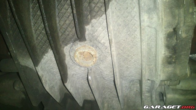

Oljepluggen som sitter där sticker ut några millimeter, kanske går det att greppa om den med en rörtång, men ja... lär fixa en vettig ersättningsplugg innan bara. Får försöka mäta vad det är för storlek.
11 Inlägg
19 juni 2015
Ja, den där pluggjäkeln ser ju inte så fräsch ut heller, men ja... jag tror det kan bli lite knivigt att hitta en som kan passa. Den är rätt bred...

Är inte det där oljepluggen till växellådsoljan? Ser ut som det.
5 176 Inlägg
20 juni 2015
Det där är oljepluggen till växellådan. Motorns oljetråg och plugg sitter längre fram.

Hoppsan! Ja, ni ser vilken amatör jag är, det var ju en väldans tur att jag la upp en bild på vad jag trodde var oljepluggen då smile Jag får leta längre fram, gissar att ett stort stycke plast lär undan för det där var den enda plugg jag lyckades hitta.

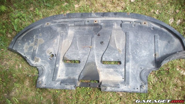

Nu har jag meckat loss det gigantiska sjok av plast som de tyska bilfascisterna valt att placera framför oljefilter och annat som den vanlige bilägaren kan behöva komma åt.

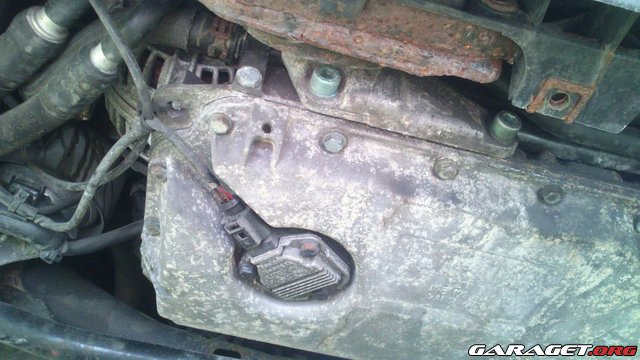

Här under fanns nu vad jag misstänker kan vara en oljeplugg, men jag ber er om hjälp att identifiera, är detta verkligen rätt plugg eller är det något annat? Jag höll ju på att gå bananas på pluggen till växellådsoljan nyss wink Så är den inringande bulten oljepluggen?
https://www1.garaget.org/gallery/images/214/213876/213876-e6f6d14418b6ae01694688740ace42da.jpg
Ja, sedan hittade jag nått annat jag aldrig sett på de bilar jag pillat på tidigare, vad är detta för pinal? Det ser ut som någon form av kontakt, men ja... vad är det?

Det där ser mer rätt ut, ja. Annars skulle du kunna lossa oljefiltret och skruva dit ett nytt (lika bra att byta när man ändå är där, det skadar inte och ett oljefilter kostar bara en eller två hundralappar). Då brukar man förlora nån deciliter olja bara utav det som ryms i filtret. Smörj in oljefiltrets packning med olja innan du drar åt, blir lätt läckage annars. smile
Gissar att kontakten är en givare av nåt slag. Antagligen för varning för låg oljenivå eller nåt sånt.
http://www1.garaget.org/gallery/images/214/213876/213876-e6f6d14418b6ae01694688740ace42da.jpg
http://www1.garaget.org/gallery/images/214/213876/213876-f8d29698fd8a729d0b16bafdb7583d2a.jpg
Plasten sitter ju där som skydd för motorn.
Det där är rätt plugg ja. Byter alltid den (alternativt bara brickan) vid oljebyte.
Kontakten är en oljenivåkontakt/givare. Ser till att det varnar, om den fungerar som den ska, när det börjar bli dags att fylla på olja (alltså inte när det är helt slut utan innan).
