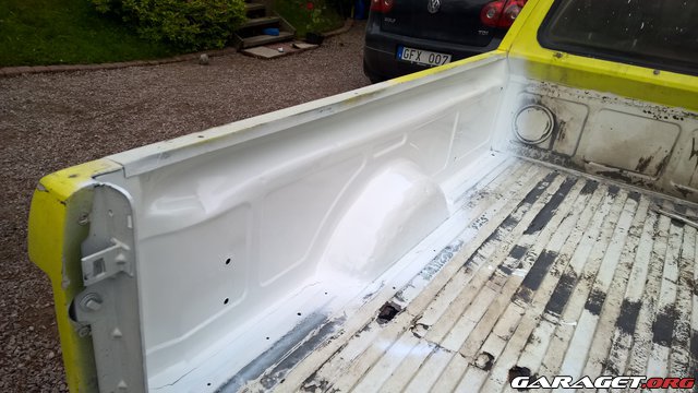

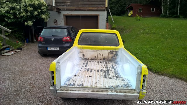

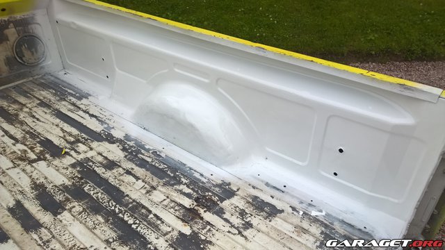

Tanken var från början att lacka hela bilen i denna färg men får se hur det blir med det. Var nämligen tanken att det skulle bli en slit och släng bil men som vanligt börjar det spåra ur. Har desutom fått ett bra pris från en lakerare så han får eventuellt lacka hela.
Dock kommer motorutrymme, flak och chassidelar att lackas i denna lack på grund av priset och slitage. Vill ju dock inte att det ser allt för hemskt ut.
Ska helt klart prova lite olika blandningar och prova mig fram till ett bra resultat.
Ser det även som ett bra tillfälle att öva på lakering. Första lagret är redan målat på flaket och det blev hyfsat bra. Dock är färgen lite tjock eftersom den ej var spädd. Därav min fråga.
