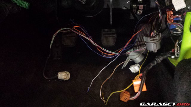

Konverteringen till Manuell fortsätter,  jobbigt att jaga delar då det verkar vara brist på sakerna för att bygga om till manu,
Men det mesta har kommit hem nu iaf så pedalerna och kopplingsservot är iaf monterat.
Skönt med 3 pedaler ist för 2 smile

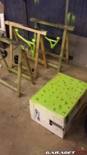

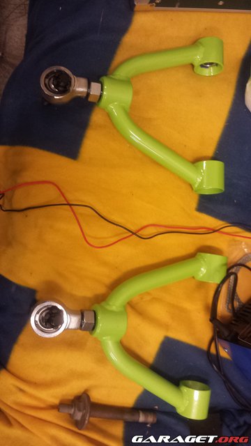

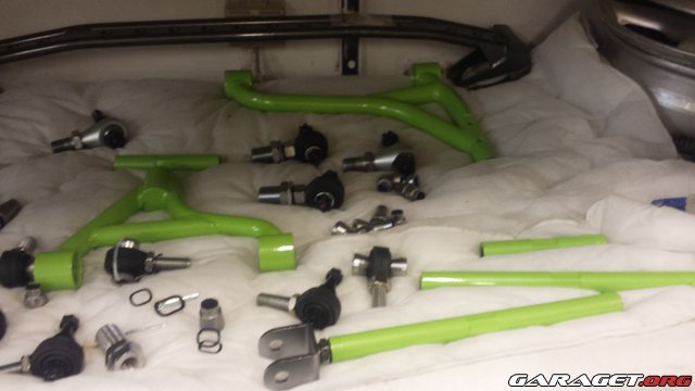

Sen rev jag bak och framvagn och lackerade alla stag i "rätt" färg

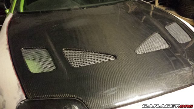

Kolfiberhuven kom hem   men det blir en ny beställning då denna inte hade passform och var i dåligt skick sad
https://www1.garaget.org/gallery/images/97/96534/96534-b79976a2bfdb32484fd308bcf5728c1c.jpg
https://www1.garaget.org/gallery/images/97/96534/96534-dc56f3d8db866755a943e23474044d94.jpg

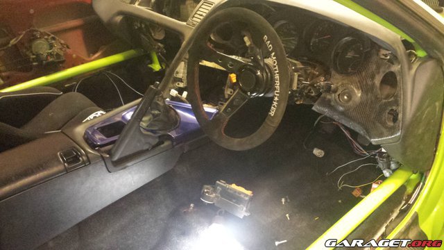

Kolfiberpanelerna provas in och även panelerna till man vxl spak
https://www1.garaget.org/gallery/images/97/96534/96534-303bc445e5e7bc48ac0be8da662cea40.jpg

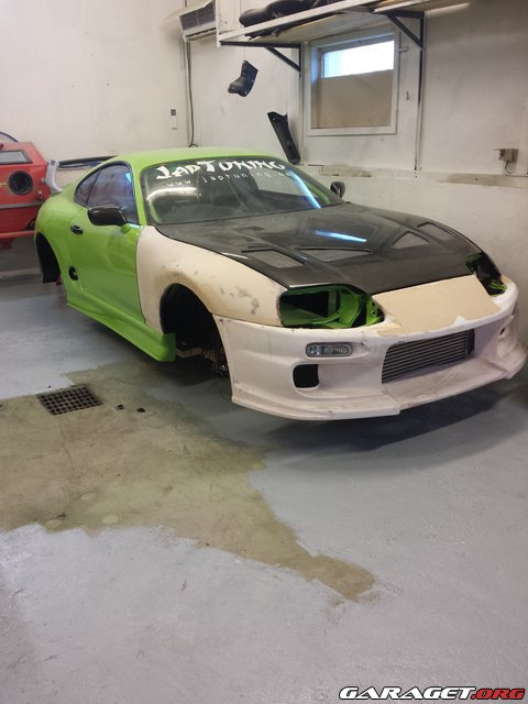

Sen är bilen lackerad nu så nu återstår "bara" monmteringen av alla saker igen smile
https://www1.garaget.org/gallery/images/97/96534/96534-97316a9dda33f3511b38952cf53a8bfe.jpg

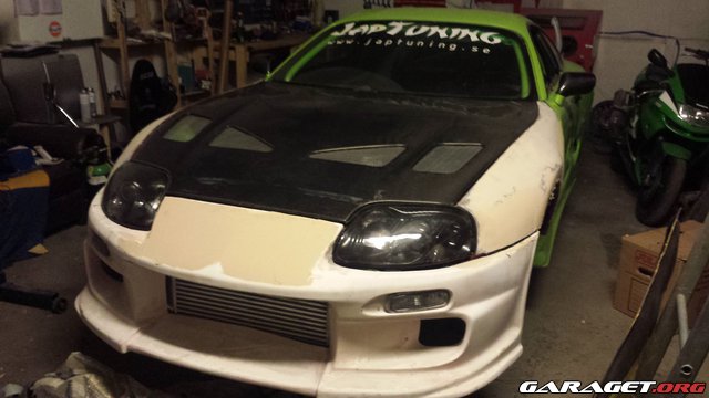

Det blev 2 lager klarlack till på skärmen och fronten   kom tyvärr lite damm när jag lackade hmm
https://www1.garaget.org/gallery/images/97/96534/96534-c5da4831c2a40f6ec4c485c10610f4f5.jpg

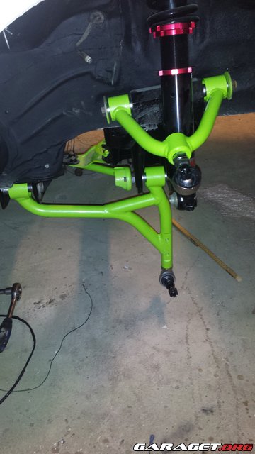

Sen så påbörjades det med montering av styrservo och fram och bakvagnen
https://www1.garaget.org/gallery/images/97/96534/96534-181cbf0e3bf9ee2ec60658818b3316f5.jpg
https://www1.garaget.org/gallery/images/97/96534/96534-e0b08fe52f18568e59bb9f2fa065aa3e.jpg
https://www1.garaget.org/gallery/images/97/96534/96534-155646d36f3f1350fabab5144c5044d4.jpg
https://www1.garaget.org/gallery/images/97/96534/96534-d96a2b98d78911137daac1c57c2ff062.jpg

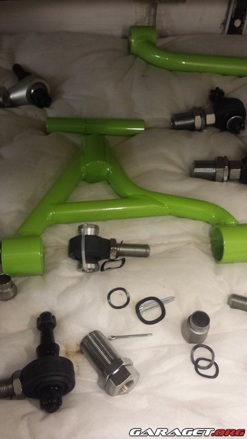

Liten uppdate
Nya krängningshämmaren på plats  tung jävla sak smile  plus poleytran bussningar till upphängningen
