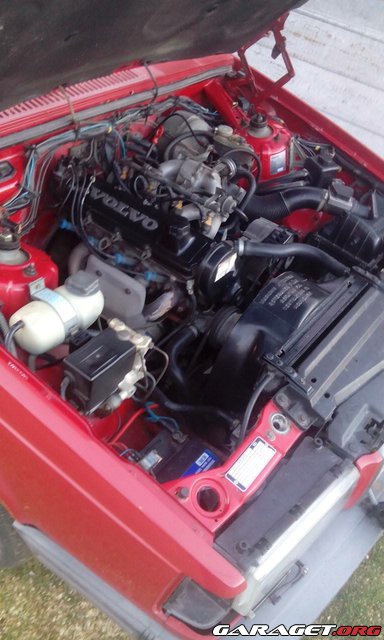

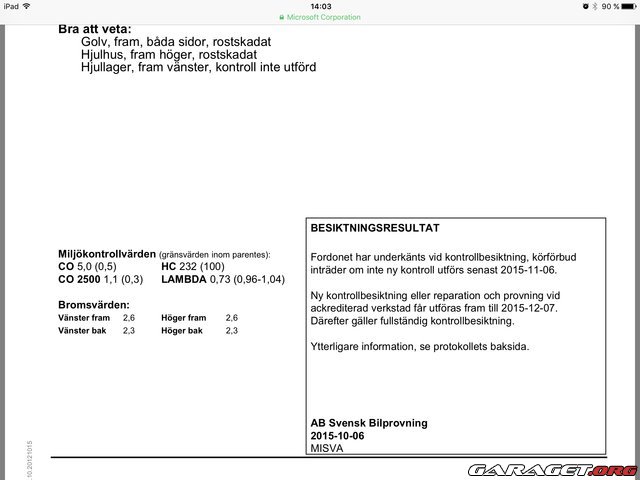

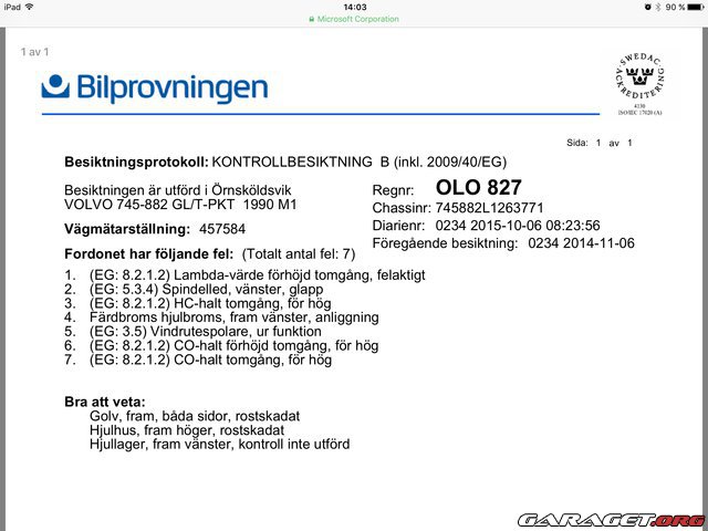

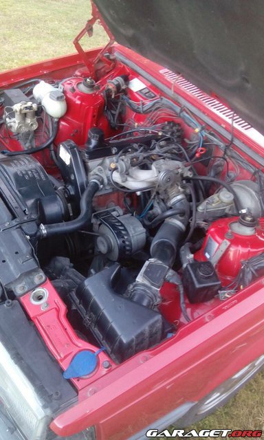

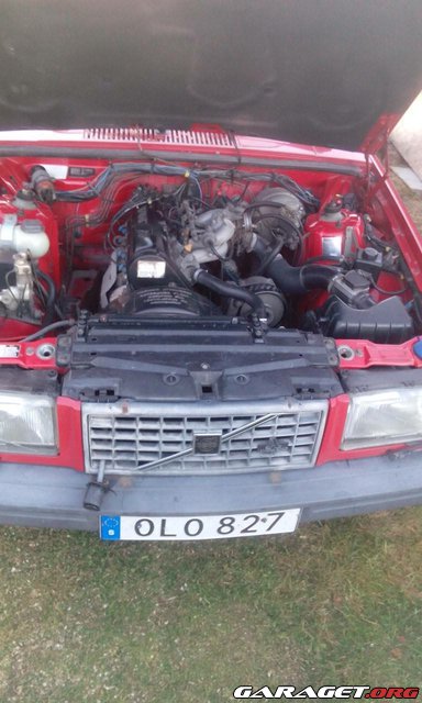

Hej! Jag har fått denna kombination på besiktningspappret på min 745-GLT-90 som gått stax över 45 tusen mil, usch ja...  Alla tänkbara avgasvärden är usla! Och med tanke på att bilen är väldigt fin i övrigt och går väldigt bra vill jag åtgärda detta och köra många mil till med den. Men jag undrar vars jag ska börja felsöka?
Det jag funderat över är att börja mäta upp lambasonden och se om den är riktig, sedan se över kattalysatorn, kolla kompen i motorn, gå över tändstiften och tändkablar osv... Men jag undrar i vilken ordning är det smartast att göra detta? Vad ska jag mäta när ja kollar lambasonden? Resistans?
Jag är mycket tacksam för all hjälp!

Det ser ut som att du har en felkodsläsare vid vänster fjäderbenstorn på bilen. Har du kollat koder?
Jag skulle tippa på att lambasonden e kass.
En service på bilen brukar minska HC halten också smile
Men hur du mäter sonden och vilka värden den skall ligga på överlåter jag till någon annan.

nu chrille har jag kolladt felkoder idag. fick följade felkoder: 1-2-3 vilket är fel från motortempgivare. sedan 2-1-2 som då är felkod för lambdasondsignal. så tror jag är den på spåret wink. så jag antar att lambdasonden är veck?
kan tillägga att tändstiften var sotiga när jag tog upp dom och kollade (Varm motor) nåt yterligare tips? råd ? kommentar? smile
1 011 Inlägg
20 oktober 2015
Byt sonden, eftersom du även har en felkod på den så är den kass. Blir blandningen fel så kan tempgivaren flippa ur och lägga felkod.
Byt sond och nolla felkoder och kolla koder igen så ska du se att det löser sig. Finns billiga sonder på biltema som fungerar bra. smile
