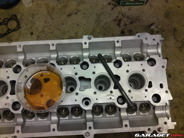

Stoppade i staken med nya ringar o sen dags för o lägga på toppen.
http://www1.garaget.org/gallery/archive … mkxt0d.jpg
http://www1.garaget.org/gallery/archive … k8fby0.jpg
http://www1.garaget.org/gallery/archive … 41jtck.jpg
http://www1.garaget.org/gallery/archive … sgv5ey.jpg
La på ventilkåpan för att måla över allt innan iläggningen av kammarna (före målning).
