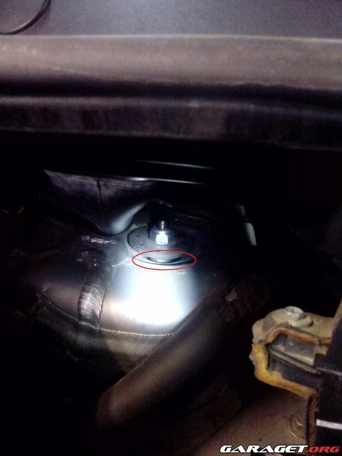

Det finns dock en grej som jag inte blir klok på. Den över "brickan" och muttern på dämparen ligger inte an mot chassit/fjädertornet (se bild nedan), jag får in fingret mellan dem så det är väl en 1-1½ cm glipa skulle jag tro. Å jag kommer inte ihåg hur det såg ut med gamla dämparna på plats.

Imorgon tänkte jag riva andra sidan igen och mäta fjädrarna och jämföra med måtten på nya fjädrar, har snöat in på att det ändå är dom som är problemet, mest i brist på andra vettiga teorier... :-)
