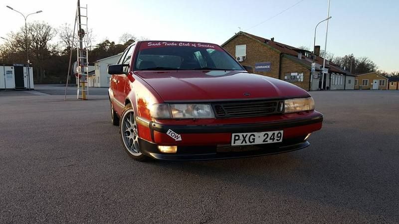

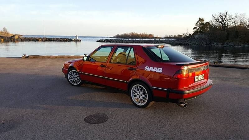

Tvättad och klar dagen innan Knutstorp:
http://i1053.photobucket.com/albums/s467/mikekarlsson93/944006_10208002907503813_1836277715271880134_n_zpsnwu3ynyh.jpg
http://i1053.photobucket.com/albums/s467/mikekarlsson93/12986978_10208002909543864_1904552170695073714_n_zpswh4st0o2.jpg

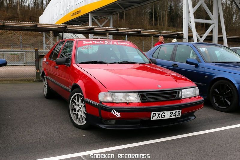

Inne på området (Bild tagen av Snooken Recordings):
http://i1053.photobucket.com/albums/s467/mikekarlsson93/11219529_1157645474279716_257915497909624476_n_zpsra5iriex.jpg

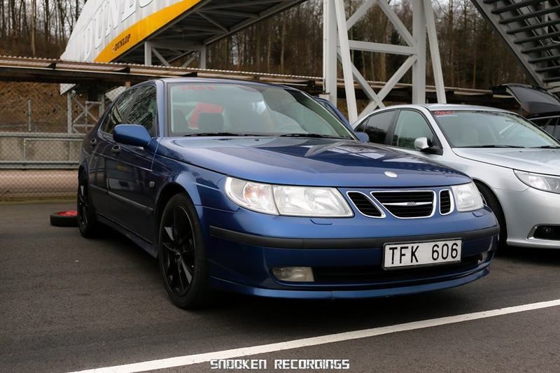

Även pappas 9-5:a som fått på sina 18":are (Bild tagen av Snooken Recordings):
http://i1053.photobucket.com/albums/s467/mikekarlsson93/12993490_1157645574279706_6906884280853536804_n_zpsosfm8pfi.jpg

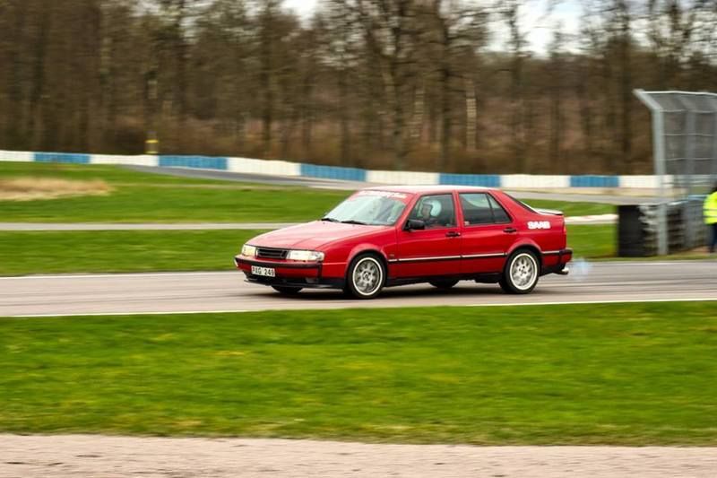

Lite körning (Bild tagen av Tim Stridh):
http://i1053.photobucket.com/albums/s467/mikekarlsson93/12993430_10153773074154748_2116222570202687454_n_zpsgwtkejif.jpg

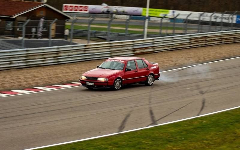

http://i1053.photobucket.com/albums/s467/mikekarlsson93/12963764_10153773073689748_402744086713416902_n_zpspr9pzwhz.jpg

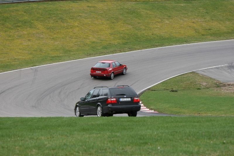

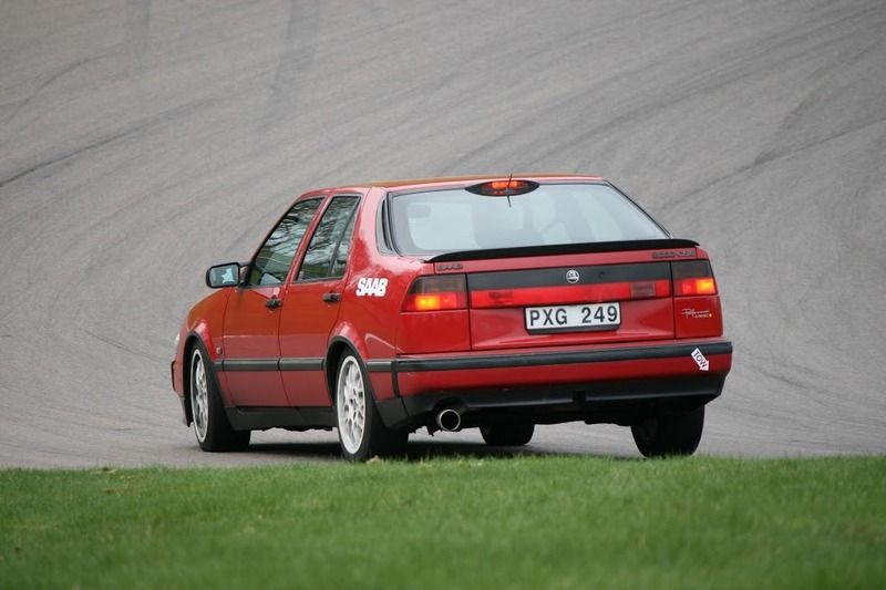

(Bild tagen av SirMacke):
http://i1053.photobucket.com/albums/s467/mikekarlsson93/IMG_5940_zps43ftshaf.jpg
http://i1053.photobucket.com/albums/s467/mikekarlsson93/IMG_5926_zps2xz1ivn0.jpg

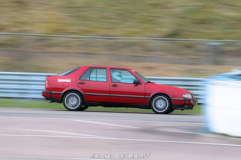

http://i1053.photobucket.com/albums/s467/mikekarlsson93/12938222_1157650264279237_1656835658289174920_n_zpsigzq3eyx.jpg

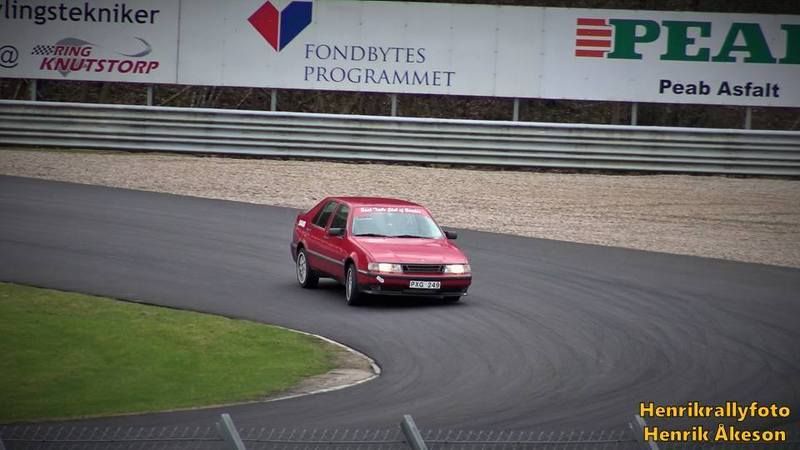

Kränger ordentligt, finns mer att jobba på (Bild tagen av Henrik Åkeson):
http://i1053.photobucket.com/albums/s467/mikekarlsson93/12932866_1080266615363184_5407440703277204038_n_zpskr0nn1sr.jpg

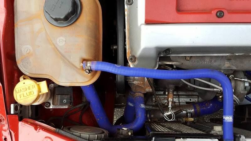

Woooops, här har det varit hårt tryck. Gick nog 30 varv mer eller mindre i ett. Två små pauser. Man fick köra mycket de sista timmarna wink. Vad gäller det rostiga vattnet så monterades denna kylaren lite hastigt. Hann bara skölja ur den med trädgårdsslangen. Men blir till att varmköra och tömma några gånger!
http://i1053.photobucket.com/albums/s467/mikekarlsson93/13010902_10208002907143804_8266397452808497235_n_zps7kwe2s9t.jpg
Riktigt nöjd över dagen på Knutstorp i alla fall. Och väldigt nöjd över bilen, måste säga att Carbotech beläggen är riktigt bra. Lite bättre bromskyl så tror jag de varar ännu längre. Måste även fixa lite nya däck med, Ling Long var ingen vidare wink. Och vad gäller chassie så finns mer att jobba på, men lite i taget!
