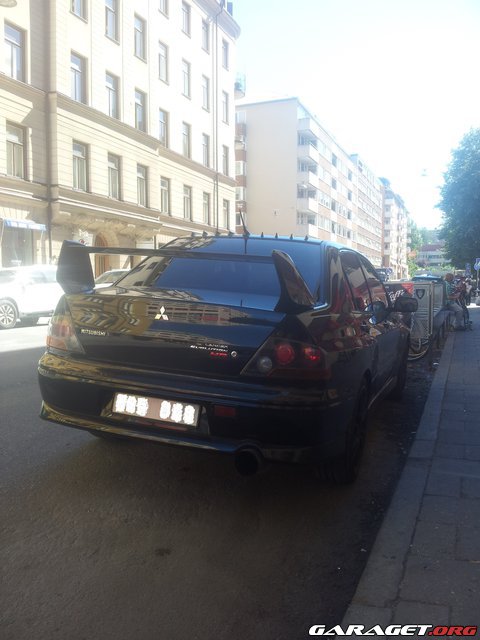

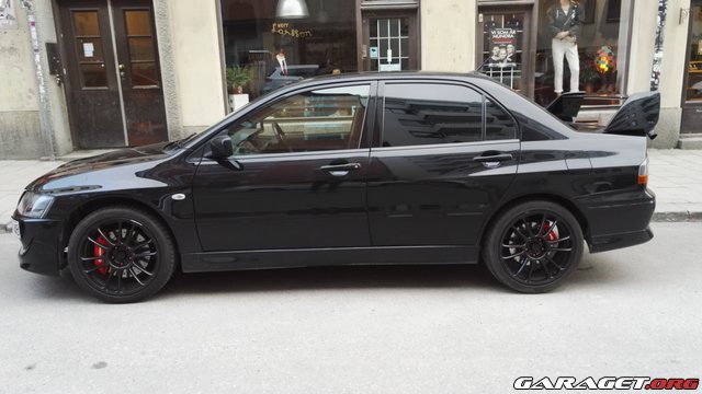

Bilen rullar och mår bra!
url=http://www.garaget.org/mypage/gallery_image.php?user=48280&image=2434733]https://www1.garaget.org/gallery/images/49/48280/48280-3315384f3c51cef26218f11fa60a4a2a.jpg[/url]
sommar 2015
https://www1.garaget.org/gallery/images/49/48280/48280-e4dedc41e06f26da4dba35097499490f.jpg

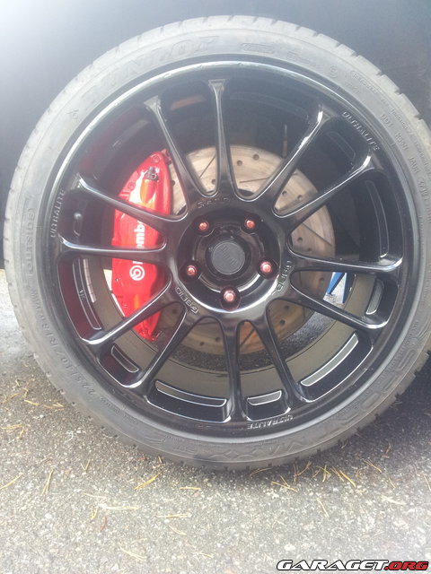

Provmonterade original fälgarna jag lackade om i vintras, Trackday däck på dom kanske?
https://www1.garaget.org/gallery/images/49/48280/48280-9f732291fc3863dda8608bebab77088e.jpg

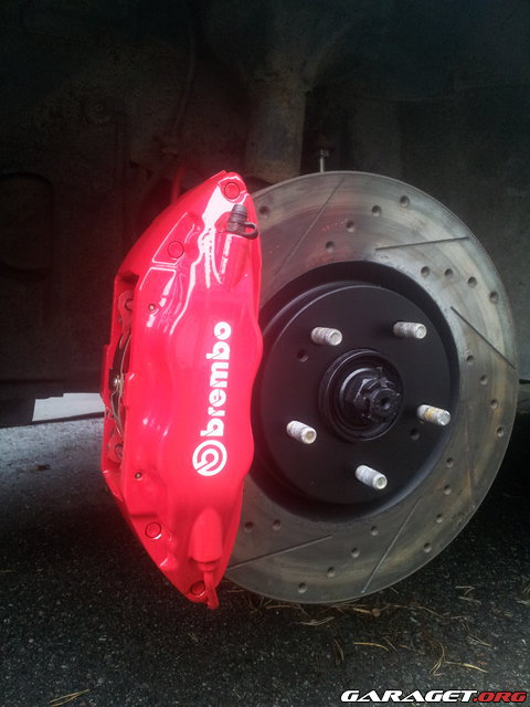

Då så nu är det uppdaterings dax igen!
Det som är i görningen är att jag lämnat in bilen och lackerat om motorhuven, framspoilern, vingen och polerat klarglaset på lyktorna. (Detta har jag inga bilder på då bilen för tillfället är skitig och står på bockar) men bilder kommer vad det lider.
Sen så är det även beställt en ny framruta (stenskott) så de gick på självrisken men den va sliten å ful så behövde bytas iaf.

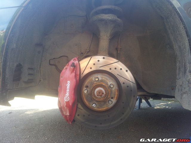

Nu till de som jag faktiskt har bilder på, bromsrenoveringen!!! Jag blev klar med framvagnen idag och jobbar utomhus så är lite beroende av att det inte spöregnar för vissa moment smile
Först före/efter bilder (får ursäkta för kvalitén då det är mobilbilder)

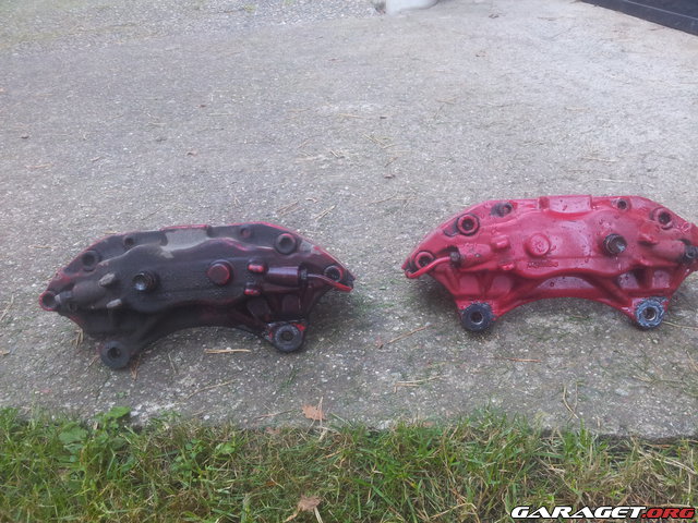

Innan jag satte igång men efter avfettning och tvätt
https://www1.garaget.org/gallery/images/49/48280/48280-e7675b4b3a51bf5f38cab48f339bb7c2.jpg

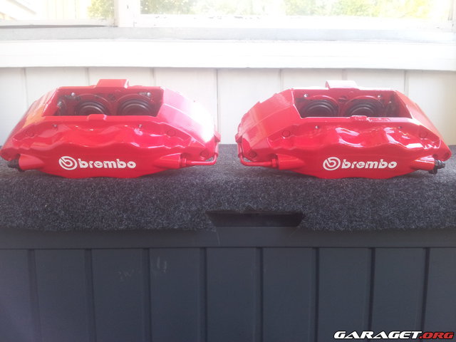

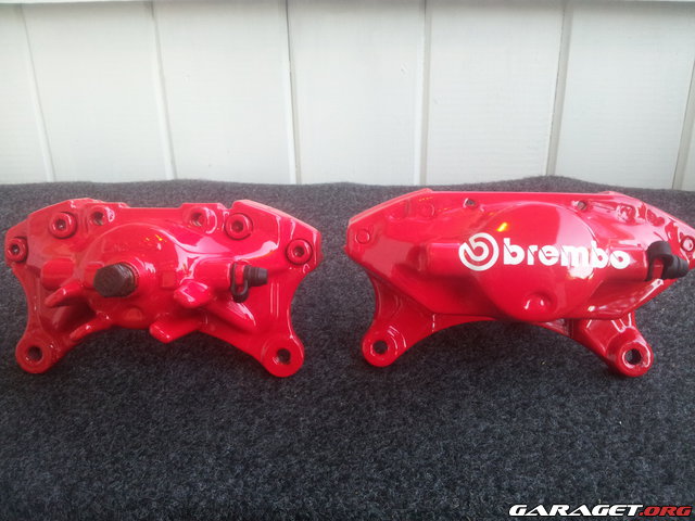

Och så slutresultatet! Blev faktiskt rätt nöjd med resultatet med tanke på att allt är slipat för hand och lackat med sprayburk smile
https://www1.garaget.org/gallery/images/49/48280/48280-82b76c5745c771bf925b746c49139ba7.jpg

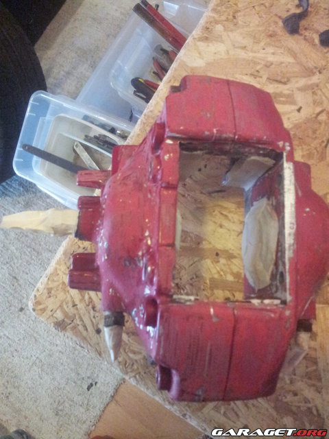

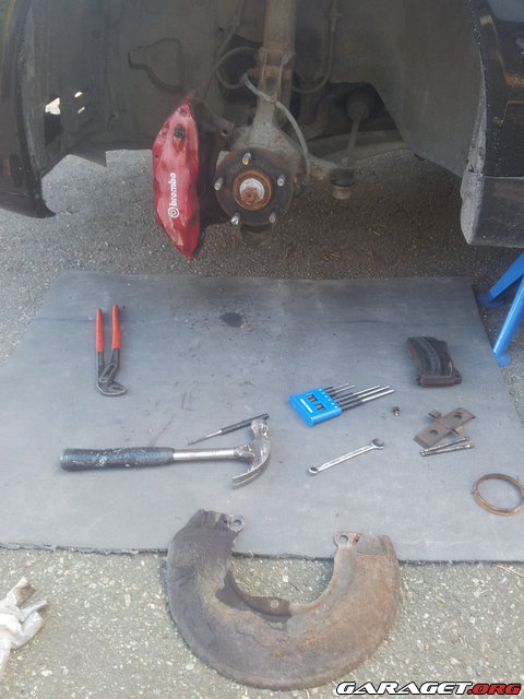

Demontering
https://www1.garaget.org/gallery/images/49/48280/48280-cd0dac3eab094f3fbecb4d27fc674a83.jpg

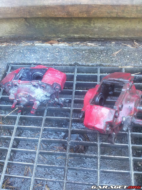

Före efter en lååång tvätt
https://www1.garaget.org/gallery/images/49/48280/48280-089e06ec3983cbf29a40426ae0763b65.jpg

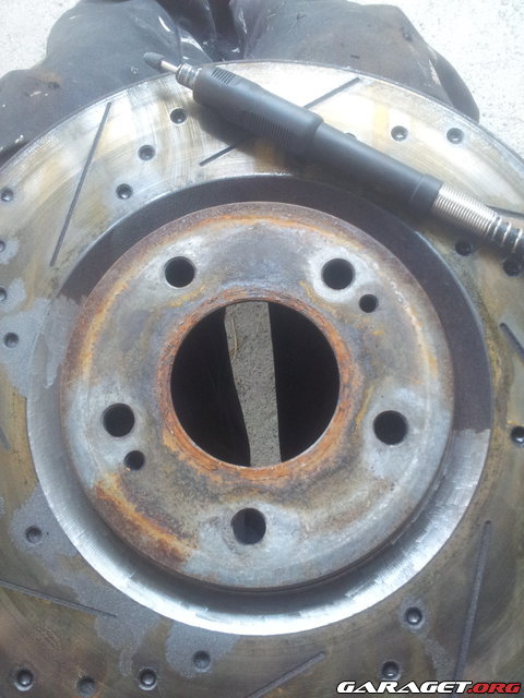

Slipa
https://www1.garaget.org/gallery/images/49/48280/48280-2c3af7792a4de97631390fed7ba18239.jpg

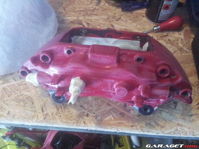

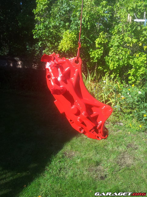

Lackera hängandes från tvättställningen smile
https://www1.garaget.org/gallery/images/49/48280/48280-1b221b2e2add7fe6dbf450f0c77781fa.jpg

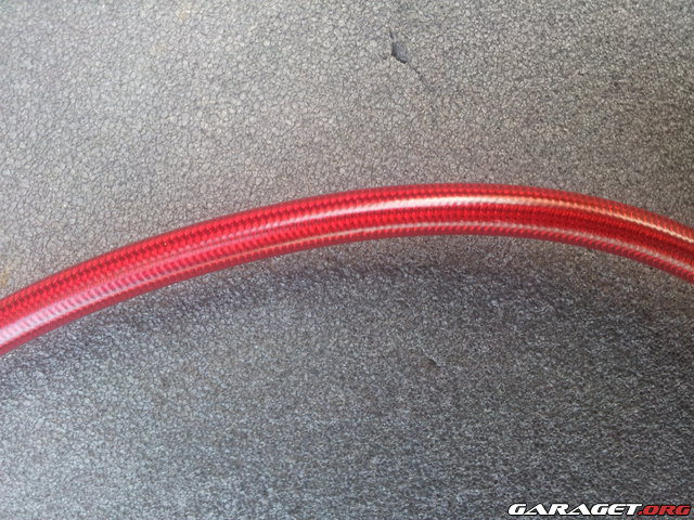

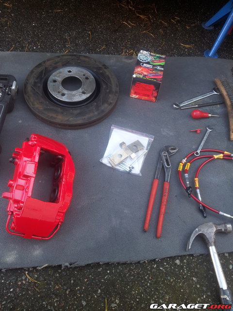

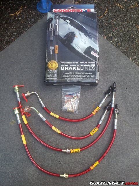

Stålomspunna Goodridge bromsslangar
https://www1.garaget.org/gallery/images/49/48280/48280-f46f0445735f91a442f1a51ddd3ba7cd.jpg
Snygga än så länge iaf!
https://www1.garaget.org/gallery/images/49/48280/48280-5786a8c307180fe5120e41d0ec0ec3e2.jpg
Ny bult pin sats och fjäderbrickor
https://www1.garaget.org/gallery/images/49/48280/48280-1cedc607467be01abb2800fae97aa5c9.jpg

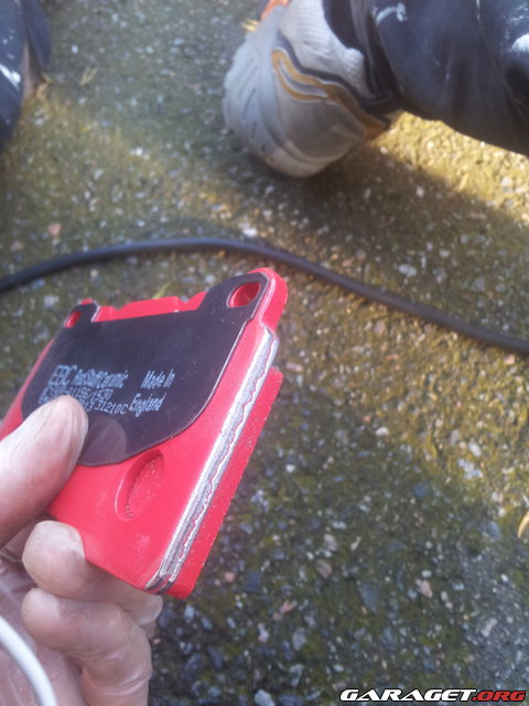

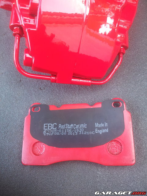

EBC Red Stuff belägg
https://www1.garaget.org/gallery/images/49/48280/48280-0fbae55aa7a6160f4d5180eb2af52145.jpg

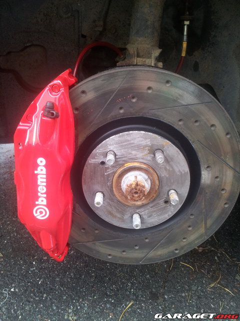

Fick slipa bort lacken för att dom skulle "glida" fritt. Ett hett tips är att inte dra åt dom två bultarna som håller oket innan beläggen är på plats för de är TRÅNGT! Använd envishet inte våld..
https://www1.garaget.org/gallery/images/49/48280/48280-46f3de1600866c5eb3ec7bc4d7bf9338.jpg

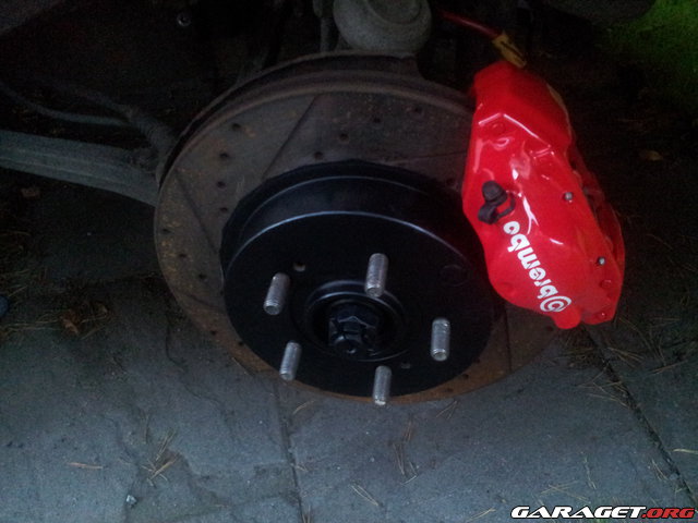

Monterat och klart men när jag satte på däcket så visade det sig att man såg en "metall rand" där jag inte lackerat bromsskivorna. Jag lackade inte för jag ville ha en så tight fit som möjligt.
https://www1.garaget.org/gallery/images/49/48280/48280-050b5db289ad29917f5fafe92304aa5d.jpg
Men så kunde det ju inte se ut så jag maskerade och lackerade på plats!
https://www1.garaget.org/gallery/images/49/48280/48280-cfc80e0a8ca699e59d3927c6d230ca83.jpg

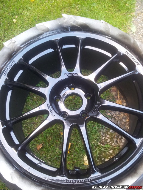

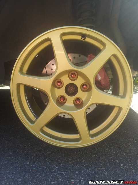

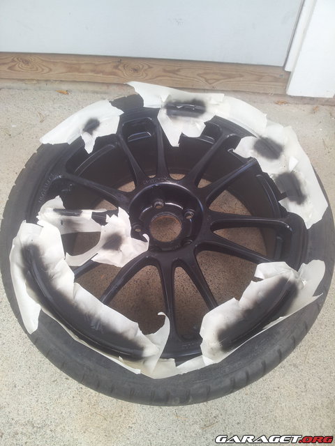

Fälgarna hade fått sig lite fula märken så jag slipade ner, lackade över skadorna och sen yt slipade jag hela fälgen och klarlackade om dom.
https://www1.garaget.org/gallery/images/49/48280/48280-29e35f971dc6755bf74cbcc2cd356b3f.jpg

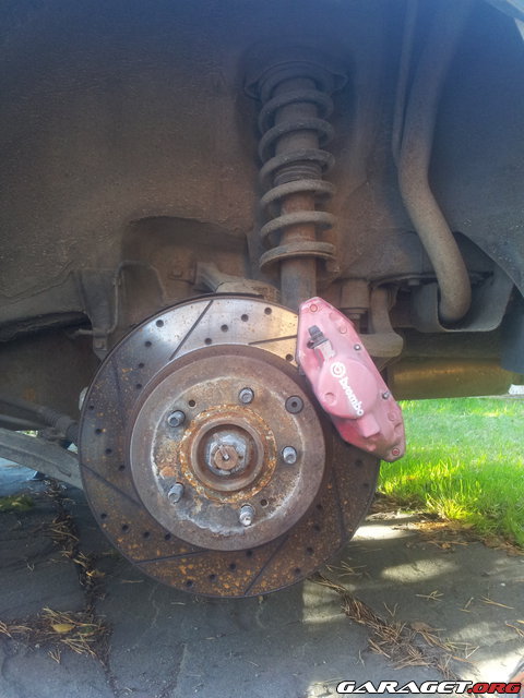

Då har jag lyckats få klart bakvagnen också! big_smile
Före bild.

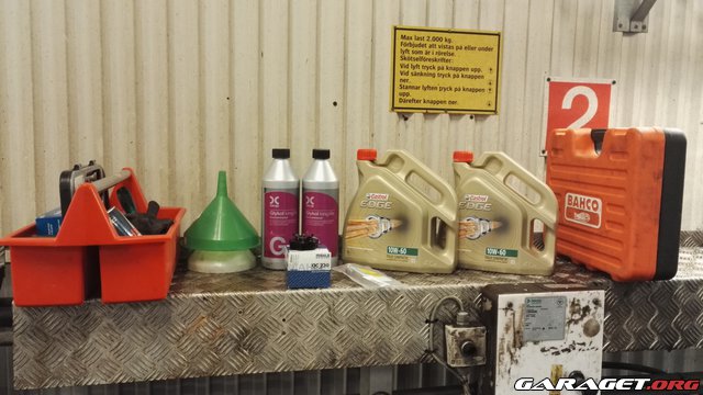

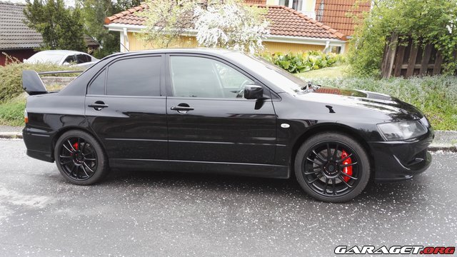

Bilen är påställd och därmed var det dags för en service. Bytte olja/filter, glykol och termostat ( Ralliart 71 graders). Allt såg schyst ut och bilen går som en dröm!
https://www1.garaget.org/gallery/images/49/48280/48280-78c083d1f5df158e276bd9b9450c7968.jpg
Spolade av den lite också.
https://www1.garaget.org/gallery/images/49/48280/48280-12bdec45d0b1b4aef0f37bf9504629f2.jpg
