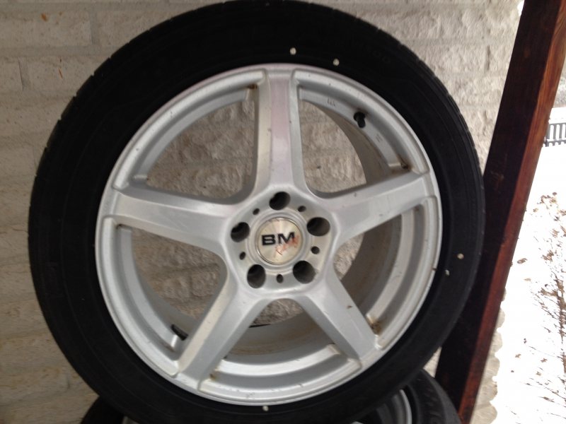

Jag har en rödmetallic färgad Mitsubishi, tanken var att ge den gul & svarta fälgar. Mycket eftersom fälgarna har sett en hel del trottoarkanter på nära håll. Tidigare ägare har inte varit hemskt snälla mot hjulen, om jag säger så. Hur som helst, tanken var att måla "utsidan" gul, och "insidan" svart. Jag skulle svära på att det är samma som den här:
http://rejsa.nu/im/user/20876/2015-01-24-12-25-30_image.jpg
Eftersom det är ont om bra kanter att använda som linjer, så tänkte jag allt från ekrarnas "bakkant" och utåt gult, och allt innanför det, svart. Mycket just för att jag misstänker att varmt damm från bromsarna gärna sätter sig djupt i dip'en, och är det då svart "i" hjulet så kanske utseendet tål det bättre i längden.
Gult verkar inte så många tillverkare göra, så det får nog bli original plastidip där. Svart, blir det Biltemas.
Bara att hoppas det blir vettigt. Första etappen, blästring, eventuellt svetsa småskador för att snygga till kanterna. Trist man inte kan rikta dem med, men det har jag helt enkelt inte utrustning till. Kommer få lämna bort dem för glasblästring, men jag känner ingen på fälgfixarna som kan tänka sig att rikta dem, utan att måla och greja. Och hela deras behandling är för dyr för mig, då är det bättre att köpa vettiga fälgar.
