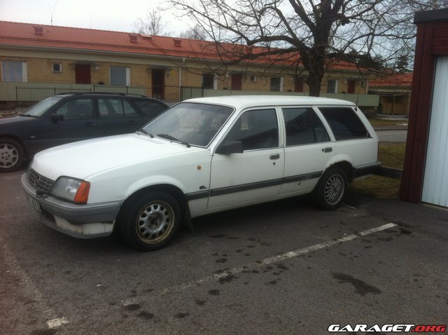

Ja nu har man legat på latsidan för länge vart sugen på att bygga något kul budget bygge, Satt å spåna lite på blocket å hitta en skaplig Rekord kombi ifrån 86 en gammal kommun bil Dvs 1.8i OHC motor. Sagt å gjort åkte å hämta bilen på kärra då lådan var skrot,

Utgångsobjekt
https://www1.garaget.org/gallery/images/157/156970/156970-a6c85ec78f76e72ae9960f29a2b7e0a6.jpg

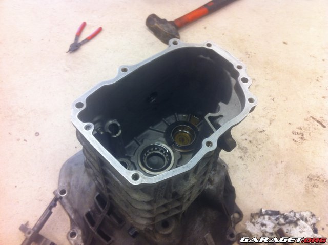

Idag rev jag iaf ner lådan och plocka isär den bilder på det kommer när jag hämtat kameran,

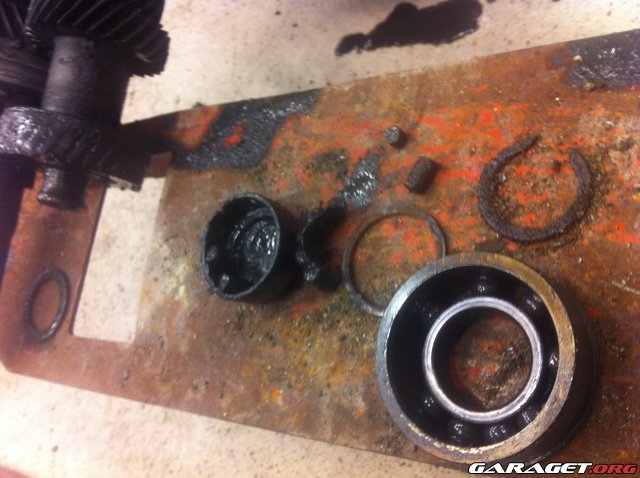

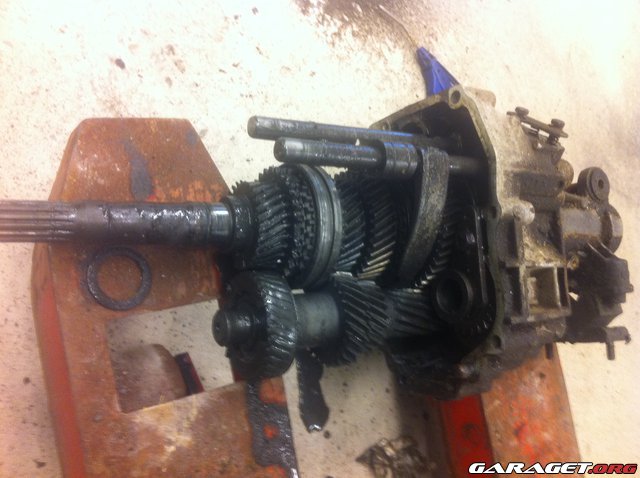

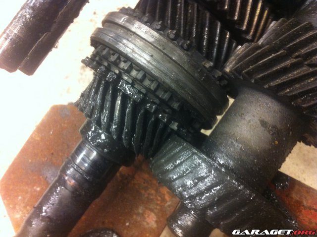

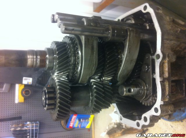

Har iaf fått ihop lådan bilder får tala för sig skälva
https://www1.garaget.org/gallery/images/157/156970/156970-de114ed46fcc21653636ac2a48fd9a1b.jpg
Slitna drev
https://www1.garaget.org/gallery/images/157/156970/156970-871235a5d2899d54f398a6d0e79d1c31.jpg
https://www1.garaget.org/gallery/images/157/156970/156970-558708a6efb29fb57334cb3b3ea5f3fd.jpg
Lite dåliga lager
https://www1.garaget.org/gallery/images/157/156970/156970-f1bda828d9f471b63eaff89922ed3b9e.jpg
Nya lager monterade
https://www1.garaget.org/gallery/images/157/156970/156970-a5ecd1efad54d2c6e3ff70cc93e562da.jpg
Ny drevsats monterad

Viss skillnad på lådbilder före och efter. Bra jobbat!

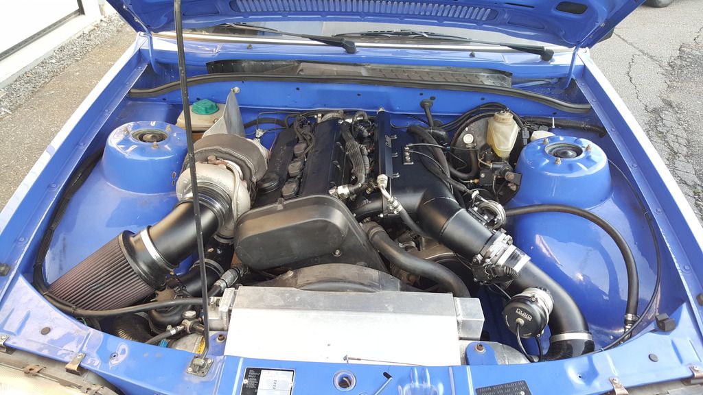

31 maj 2017
http://i1266.photobucket.com/albums/jj531/anttoni_j/Rekord%20E%20Caravan/20161227_101350_zpsws9b0vj5.jpg
Så här ser maskineriet ut idag big_smile
