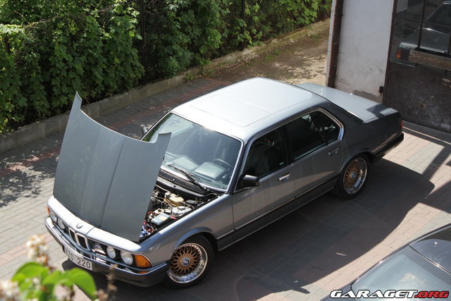

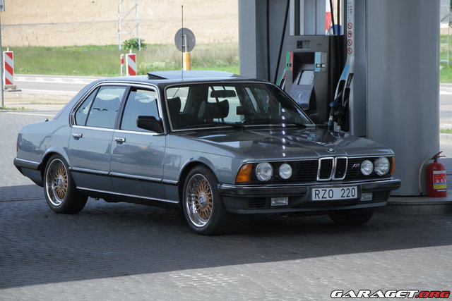

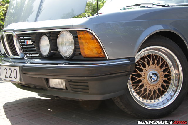

Slänger upp lite bilder på den nuvarande finishen cool
https://www1.garaget.org/gallery/images/178/177185/177185-6673e4899ecb9044d6b95a8cb98bd523.jpg
https://www1.garaget.org/gallery/images/178/177185/177185-6b07f47bdd9eb5f297ad6c6bbaad14e0.jpg
https://www1.garaget.org/gallery/images/178/177185/177185-975ef3328aedd28a44689e646fd00582.jpg
https://www1.garaget.org/gallery/images/178/177185/177185-40909d7199e7271048600ed24ab6409f.jpg
Jag är sugen på någon annan front/läpp. Kanske BBS? Nån som har tips?

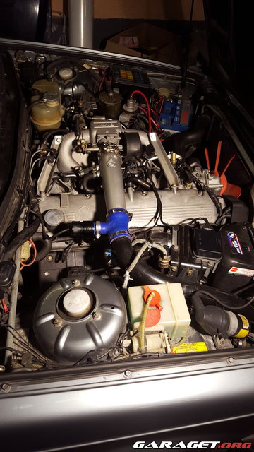

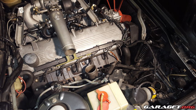

Då har jag fått tummen ur och börjat riva för att få på biffigare grejer i motorrummet. En bild från innan jag började:
https://www1.garaget.org/gallery/images/178/177185/177185-e983843c5d95c197b1356533edd6f596.jpg

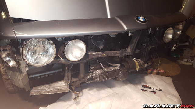

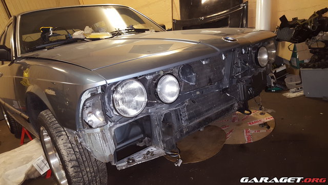

Påbörjat rivning:
https://www1.garaget.org/gallery/images/178/177185/177185-91bcc7dad73aeff1ed8e3aaee113058b.jpg
https://www1.garaget.org/gallery/images/178/177185/177185-a5b79efab0b32df059b4181d85c2fd3c.jpg
https://www1.garaget.org/gallery/images/178/177185/177185-8d02043796a820c76b39c538f8c8d478.jpg
Ett stycke stressfläkt smile
https://www1.garaget.org/gallery/images/178/177185/177185-38157e2fea75fda76280507d13f3df3f.jpg
https://www1.garaget.org/gallery/images/178/177185/177185-79d3b87eea0b3cb19b58fa3686bfee08.jpg

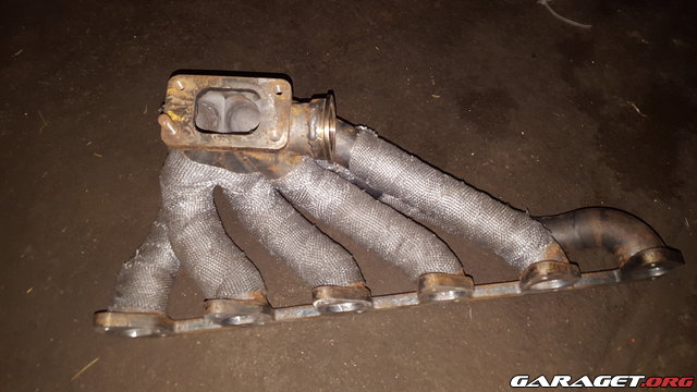

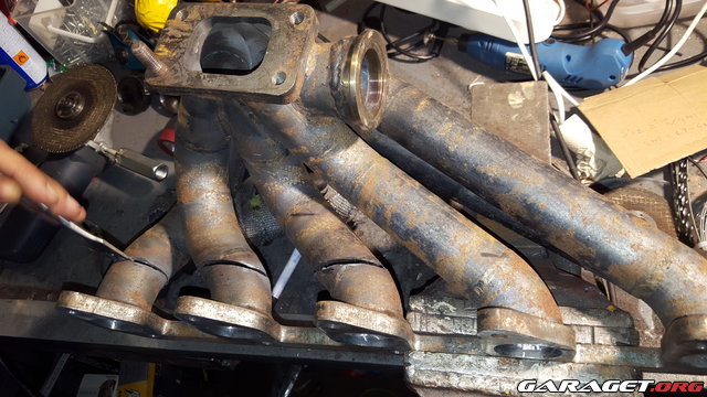

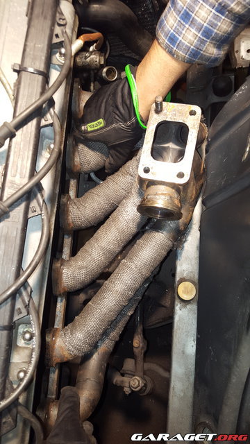

Jag har införskaffat ett turbogrenrör med lämpligare flöde. Jag är tyvärr inte så duktig på att svetsa att jag kan bygga ett eget så då får man gott betala för ett färdigt.
https://www1.garaget.org/gallery/images/178/177185/177185-b6cd5dfa9141487f453ba9c99515ea6e.jpg
Jag blev tyvärr besviken när jag provmonterade... Det får inte plats, utan tar i skärmen. mad
https://www1.garaget.org/gallery/images/178/177185/177185-e2db46ce6a4066d090c747e460446574.jpg
Jag har därför påbörjat modifiering av det för att få plats.
https://www1.garaget.org/gallery/images/178/177185/177185-1b71cf389c52a3e4d40b7e9775afd7f1.jpg

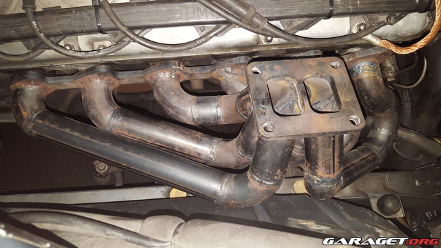

Efter att ha diskuterat med en turbo-byggare kom jag fram till att jag vill ha ett twin-entry rör med T4 fläns istället. Jag hittade ett och slog till. Tyvärr så visade det sig att det inte fick plats heller...
https://www1.garaget.org/gallery/images/178/177185/177185-dbd4caf2508b90b37779400ffe065e07.jpg
Nu väntar ombyggnation av det nya röret. Jag kommer nog dra ihop 1an till 2an och 6an till 5an för att spara utrymme. Detta borde förhoppningsvis inte påverka prestandan nämnvärt. neutral

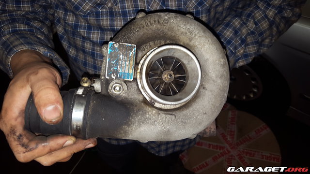

Då har jag satt kapen i nya grenröret också. Det finns goda utsikter. När jag kapade bort dom utstickande rören från 1an och 6an så blev det bra med plats. Nu gäller det att få ihop allt igen. Jag har även lånat en turbo i samma storlek som det är tänkt för att provmontera och se så allt får plats under huven tongue

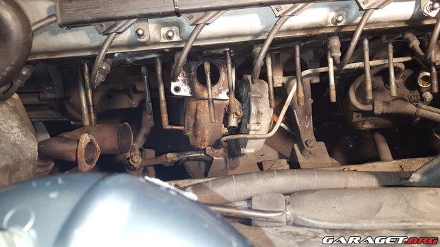

Uppdaterar lite då.
Under min rivning upptäckte jag att det låg en bit av kamkedjans "plastskenor" lös när jag lyfte ventilkåpan. Dessa skenor behöver bytas, vid närmre eftertanke tänker jag byta kedja, drev och kedjespännare när jag ändå håller på. Då lär man ju byta oljepumpskedjan och drev också... och vattenpumpen och säkert mer saker som man inte tänker på.
Nån som har tips?
I somras snubblade jag över en "turbopreppad" M30 topp (perfekt om man ändå ska hålla på med kamkedjan på den befintliga toppen). Det visade sig att en ventil hade tappat tallriken så den behövde renoveras. Det fina är att det sitter HD-vippor, en vassare kam, hårdare fjädrar och att det är lite portat och dant.
Bör jag skaffa vipparmslås tro?
Jag fick med mig den nya toppen till Polen i somras när jag skulle semestra.
Där lämnade jag till en välrenomerad firma som har:
-Planat
-Kontrollerat tätheten i alla kanaler
-Bytt 1 ventilsäte
-Lagat/polerat 11 ventilsäten
-Bytt ut 6 ventilstyrningar
-Bytt ut 12 ventiltätningar
-Bytt ut 1 ventil (som var trasig)
-Renblåsning/rengöring
Jag kom dit med en komplett, skitig topp med en trasig ventil och lite jackigt förbränningsrum och fick tillbaka den ren, iordninggjord och fin, med ventilerna monterade.
Allt detta för 1250kr. Alltså inklusive material, arbete och skatter. Det tyckte jag var ett bra pris big_smile
Nu måste ARP och Cooperringpackning inhandlas. Utöver alla kamkedjesaker yikes
Ända bilden på toppen innan renovering. Fick med ett schysst turboinsug men har inte riktigt bestämt vad jag ska ha för insug för mitt projekt. Lutar lite åt original för att vara lite stöddig.
