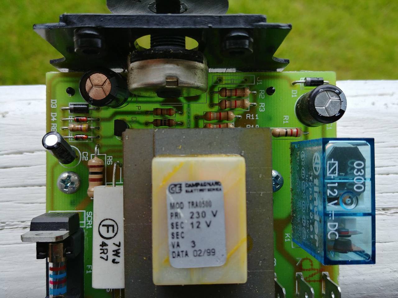

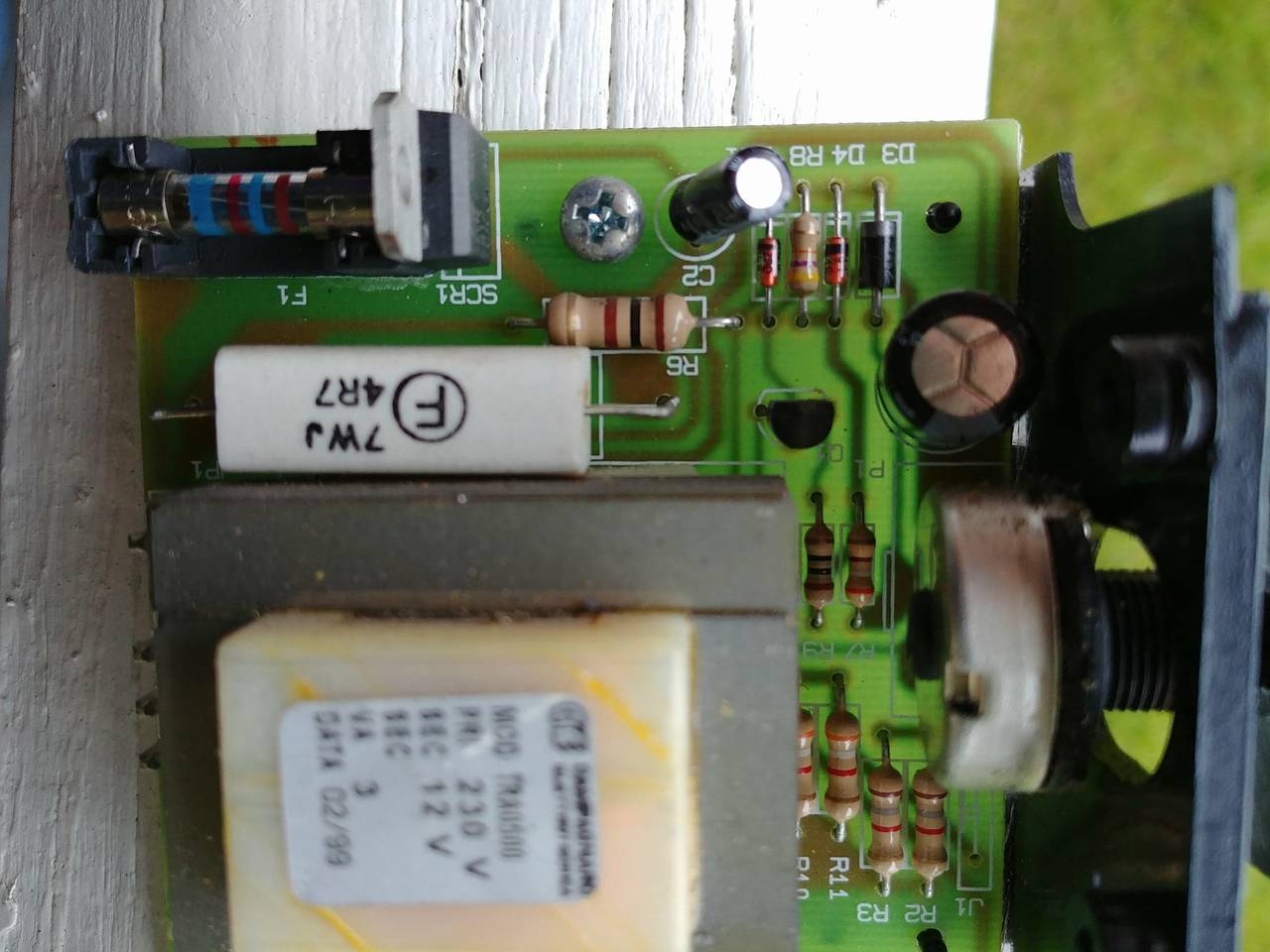

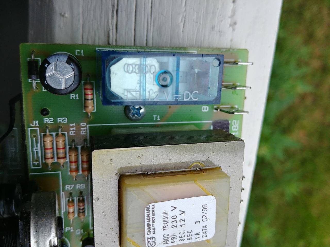

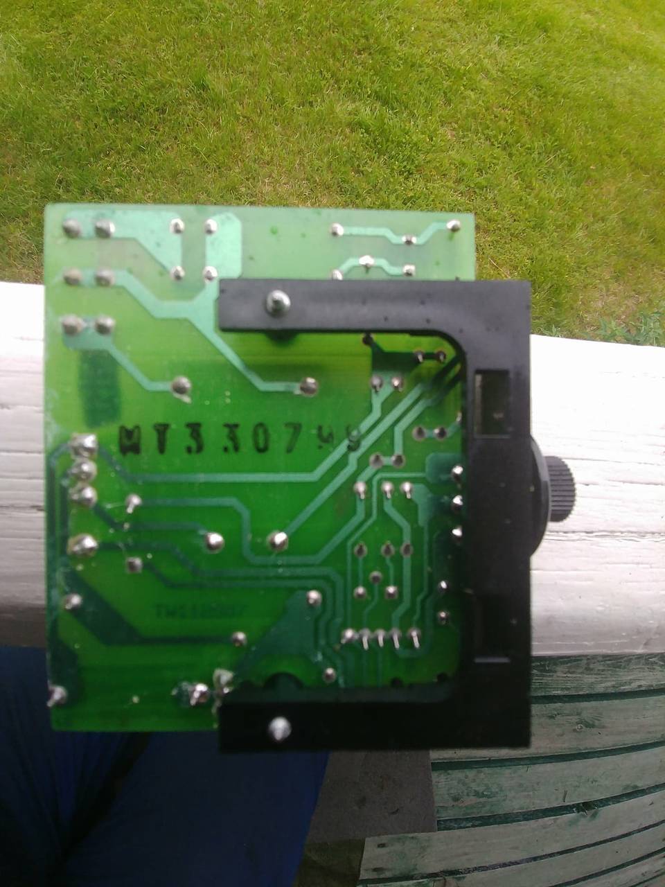

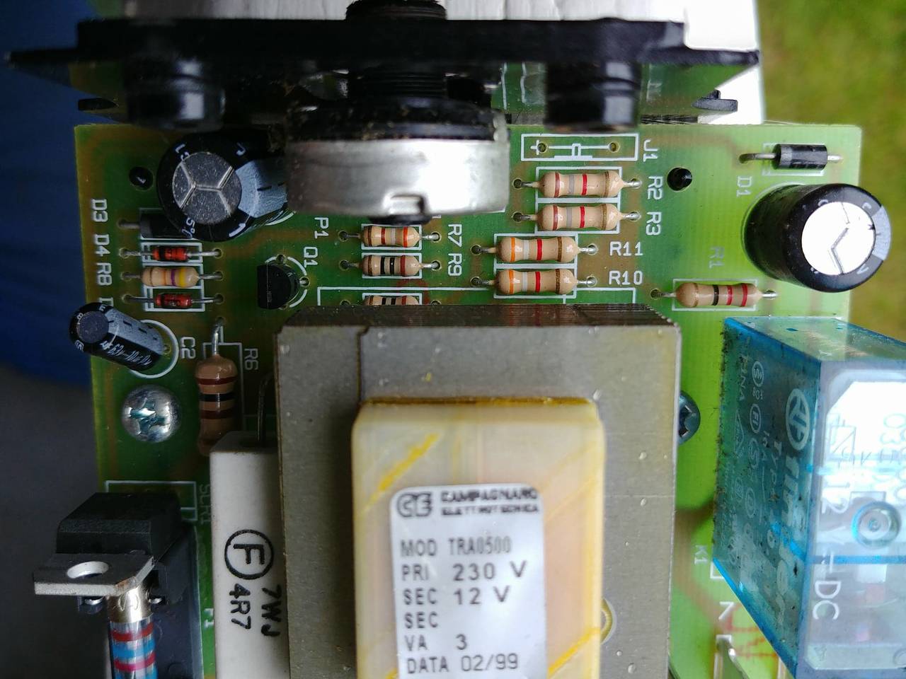

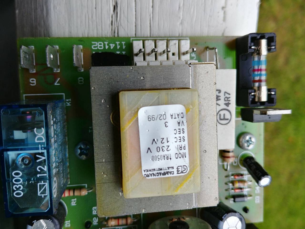

Hej svetskunnige!
Jag har en svets som fick en eldslåga i pistolen under svetsning, så att trådarna smälte ihop i pistolen.
När jag provade med ett nytt slangpaket, så fungerade inte svetsen ändå.
Jag har kollat att motorn som driver matningen av svetstråden fungerar.
Det verkar vara något som borde styra matningen som är trasigt, kanske på kretskortet?
Mycket tacksam för svar och om det finns något sätt att kunna mäta vilka motstånd eller annat som kan ha kortslutits.
Mvh Kaj Söderena

Jag hade letat efter en effekttransistor och även kollat kringliggande motstånd till att börja med eftersom en kortslutning drar mycket ström.
Detta är lite tidskrävande p gr av att man kanske behöver löda av någon komponent för att försäkra sig om att den är hel.
Detta gäller mest dioder.
Somsagt inte enkelt men inte svårt heller.
Lämna in är nästan till att glömma på en billigare svets..

Är säkringen F1 på kretskortet helt?
Klickar reläet på kortet, nör du trycker pp handtagets knapp?
Är knappens kabel inkopplad?
Visst är det som så att knappen jordar eb kabel? när du ska svetsa?
Alltså mot slangpaketets strumpa/gaskåpa?
Eldslåga. Vad använder du för gas?

Ja, har han tur så är det en säkring..annars får han börja att löda..
Jag håller tummarna..smile
Finns ingen effekttransistor, det du ser på bilden är en triac/tyristor

F1 säkringen är hel.
Det hörs inget när man trycker på knappen.
Knappens kabel är inkopplad
Jag tror att jordningen fungerar så . Det går en jordkabel till migsvetsens plåthölje
Det har inte varit någon gas utan tråd med fluss på
Mvh. Kaj

Kan du inte se var kablaget är inkopplat på kortet och ev se om något verkar bränt?
Jag skrev effekttransistor, men då menar jag något som lämnar /startar svetsförloppet, oavsett vad det heter i verkligheten..
På gamla radioapparater så brukade dessa gå sönder när man vred effekten till max..
