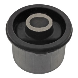

Det som är inringat? Åh nej
Lite beroende på motor/låd-kombo så är vagnr troligen något av följande;
4F0399415A
4F0399415B
eller
4F0399415C
https://i.ebayimg.com/images/g/4e8AAOSwFWVZoqfe/s-l300.jpg

Snyggt!
Ser definitivt ut att vara detta.
