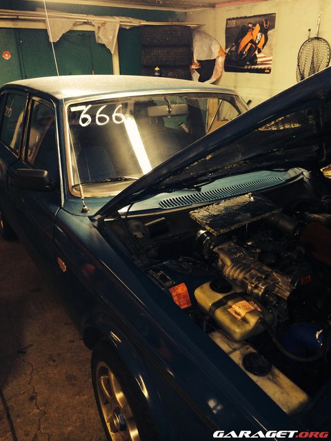

https://www1.garaget.org/gallery/images/187/186565/186565-027f945294df09471bfd97ebcf831d60.jpg
Bara gått 40mil, jag tycker den andra ylar för mycket.... Är nog nått nållager... Dock funkar allt klockrent! Är mer inne på att få ner lite ljud o vill inte släppa kompressor riktigt.... Är faktiskt mäktigt...

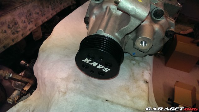

https://www1.garaget.org/gallery/images/187/186565/186565-351e1c1dfd4066a647f14b84fae6fe2e.jpg
Denna har special remskiva 62,5mm diameter , o avtagbar med skruv ... Blir ingen skillnad i laddtryck utan kommer ligga på samma 0,85bar...
