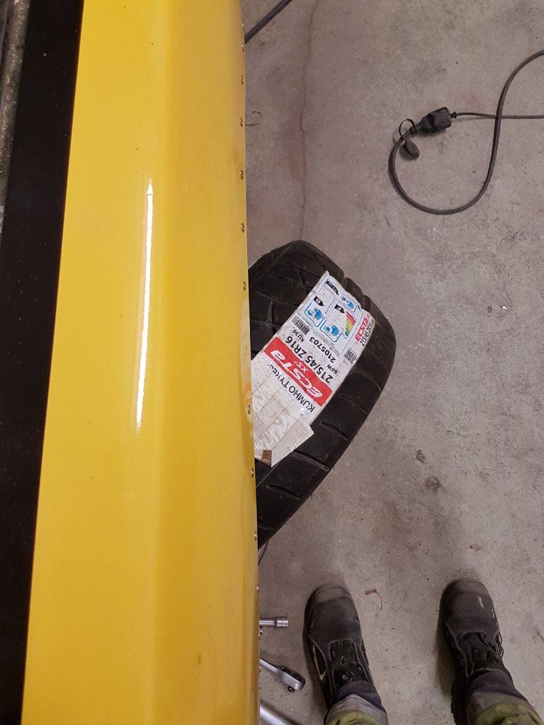

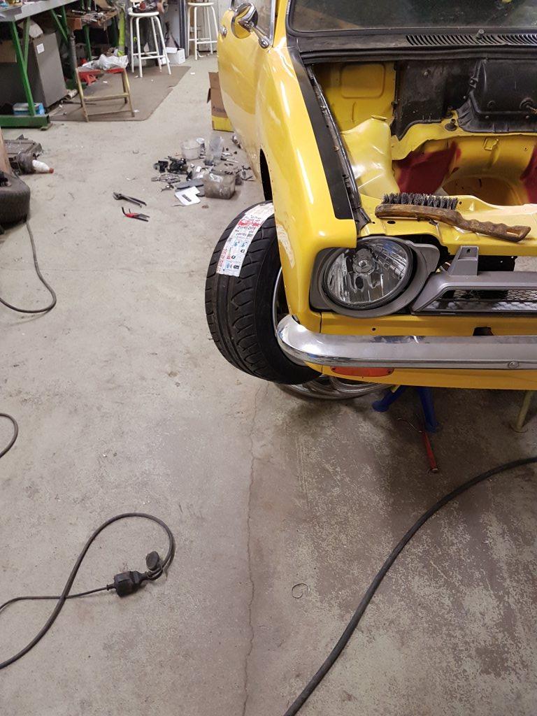

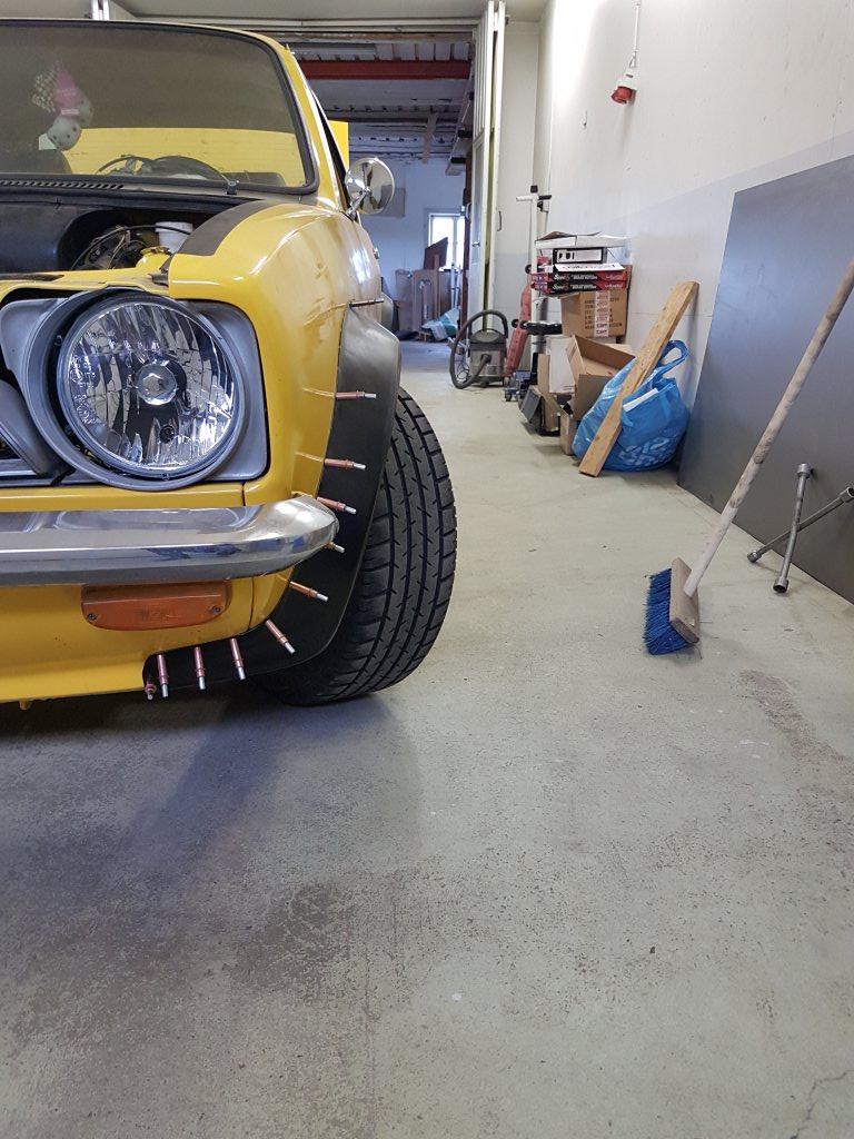

Är de där fullt rattutslag! yikes
https://rejsa.nu/im/user/3705/2019-04-2 … 154643.jpg
https://rejsa.nu/im/user/3705/2019-04-2 … 154636.jpg
https://rejsa.nu/im/user/3705/2019-04-2 … 145931.jpg
Jämfört med min bil ser Eclipsen ut att behöva en flygraka för att kunna göra en U-sväng! Trodde faktiskt att dom var mer snarsnodda än så smile
