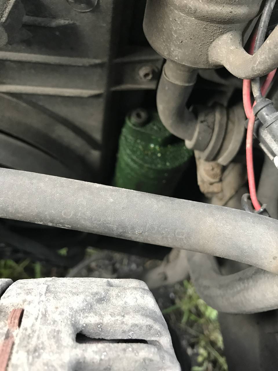

Hej det är så här att jag undrar vad denna del är som är grön och ska den va grön? Den färgar av sig i alla fall.
Detta gäller en 2001as golf 5a
Tacksam för tips https://www1.garaget.org/gallery/images/233/232647/232647-d63c0e7dc9b5b0151b0908bf2285b69e.jpg

Ingen motor del torrfiltret till ac som nog inte mår skit bra. Det gröna lyser som fan med en uv lampa.  Det betyder att du har ett rejält läckage där.   Antar att ac är stendöd
6 312 Inlägg
26 juli 2019
Ja, det gröna är ett färgämne som man tillsätter i AC-gasen för att kunna spåra en läcka.
