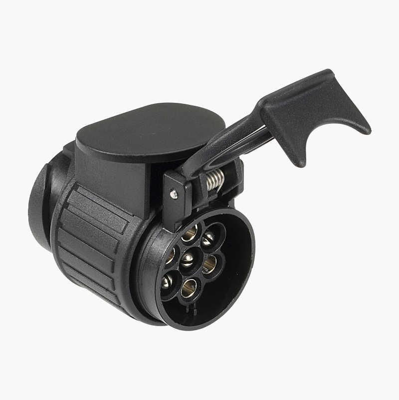

13pol till 7pol Adaptern brukar många lämna kvar i kontakten efter dom kört släp. Det håller då inte tätt och börjar då ärja och ibland så får bilen t.ex för sig att släp är påkopplat trots det inte är det och bilens körprofil ändras då till släpvagnsläge.
Har även hänt på bilar som körs på saltade vägar att det ärgar i 13pol kontakten trots det återfjädrande locket aldrig ens varit öppnat.
En sån här adapter jag snackar om alltså: https://productimages.biltema.com/v1/image/imagebyfilename/34-992_xl_1.jpg
