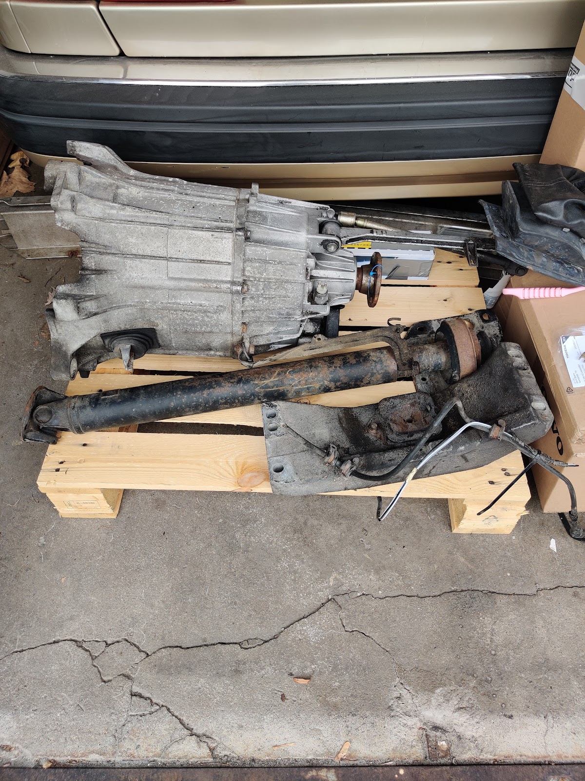

Annars har det Inte hänt nått i garaget på senaste men däremot så fick jag nys om en M90 låda på rimligt avstånd och vettigt pris.
Så pep iväg till Arboga och köpte en M90 för vitmotor, främre-kardan fanns och även spakställ, fick även med växellådsfäste så det var bra!
Den hade rullat 32'000 mil men förhoppningsvis är den inte helt slut tongue kom från en 1996 965, så då antar jag att det inte är den uppdaterade lådan va?
Fanns ingen klisterlapp kvar på växellådan, är det någon som vet var och om det finns något nummer instansat på växellådan så man kan ta reda på vad det är för låda?

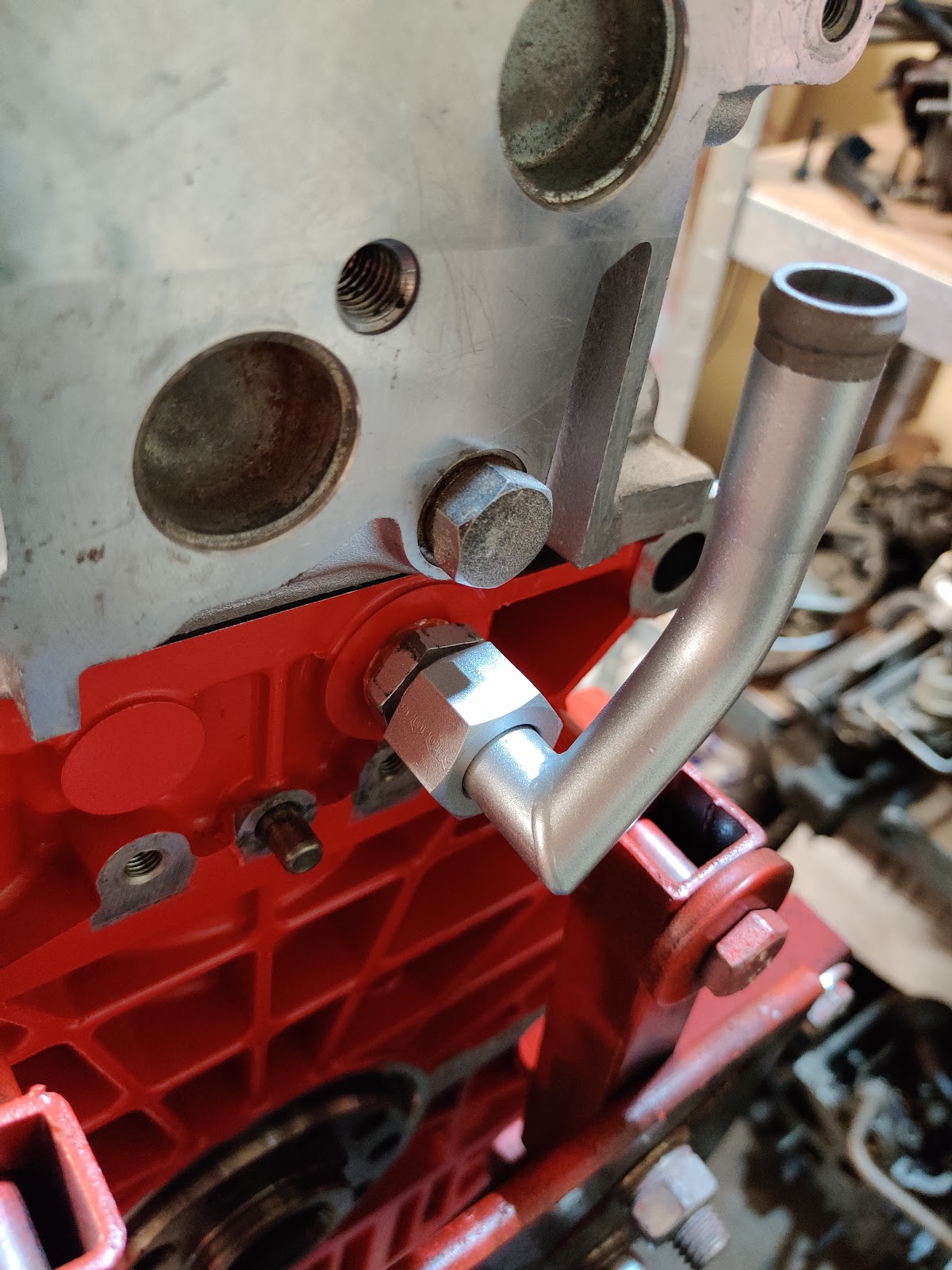

Fick lite gjort i lördags iaf, gör någon timme här å där när man har lust.

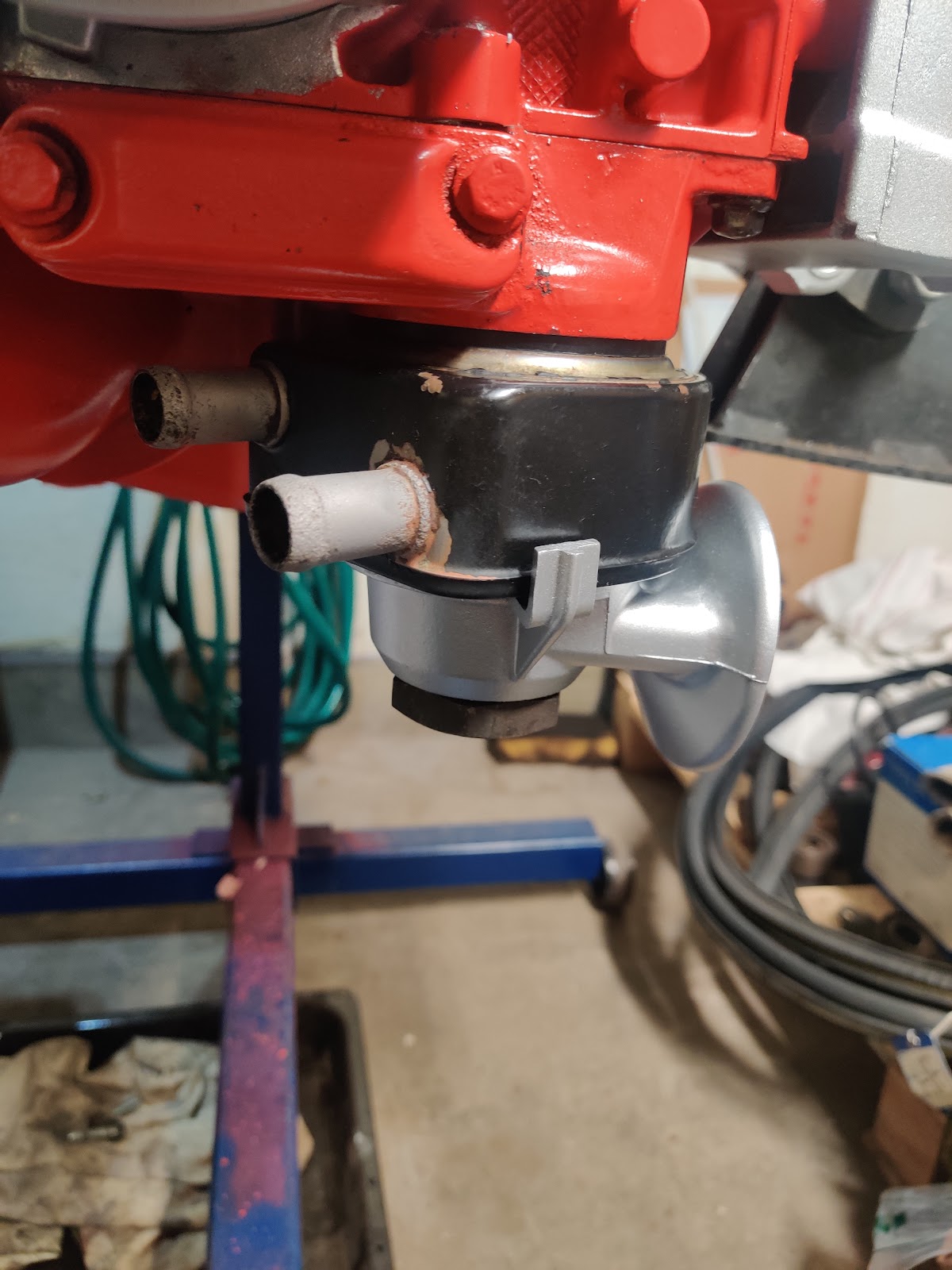

Fick till slut tag på en nippel för lilla-vattenröret, den hade ju som sagt utgått hos både Volvo å GCP.
Drog på lite gängtätning, just denna ska va otroligt bra enligt brorsan som jobbar som lastbilsmek på Volvo:
https://lh3.googleusercontent.com/d/1BTZS1OStZYaKggrqn-xJAwPt0pCwKZzA?authuser=0
https://lh3.googleusercontent.com/d/1BYyVP8D7KjAJR8ku_MtoLQFJ1FcKubSF?authuser=0
Sedan dit med lilla-vattenröret:
https://lh3.googleusercontent.com/d/1BdXfEhU6jNsCssg3eyn_bccJK8q8hDqK?authuser=0

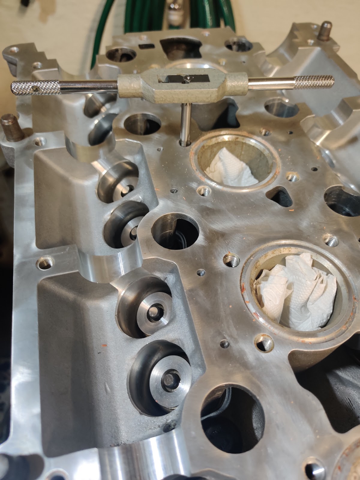

Efter det fick det bli att rensa gängorna i toppen för både grenrör och insug, tålamodsprövande är det iaf:
https://lh3.googleusercontent.com/d/1Be79h3oWVJx2Fi1tT8yJmltjY4rDEvXB?authuser=0

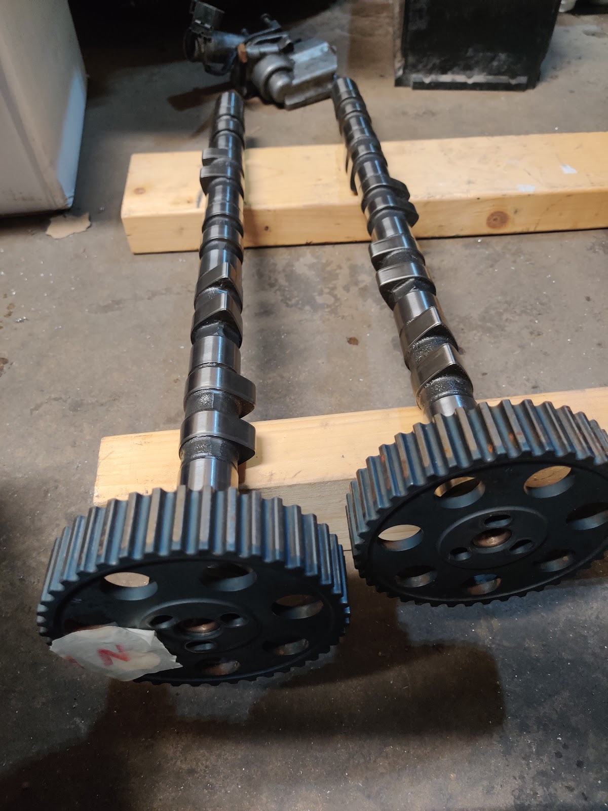

Sedan ge sig på kamaxlarna, där första steget är att tabort kamaxelhjulen då dom inte kan va kvar när man sen ska på med hållaren:
https://lh3.googleusercontent.com/d/1EeX3fJiqP9rJSsKwsm2UvqPiKmIVbP51?authuser=0
https://lh3.googleusercontent.com/d/1EfLb-wyoPq7y-EvxF3PNEsqnO-rGmiRt?authuser=0

Brorsan fixade till mitt 960-vattenrör, lödde igen vissa grejer och skarvade på en anslutning för vatten TILL turbon.
https://lh3.googleusercontent.com/d/19gfdCCoRBld3AKYTmqyKe7tw8qEwPbwm?authuser=0
Verkade passa bra så ska ta å lacka den i helgen!

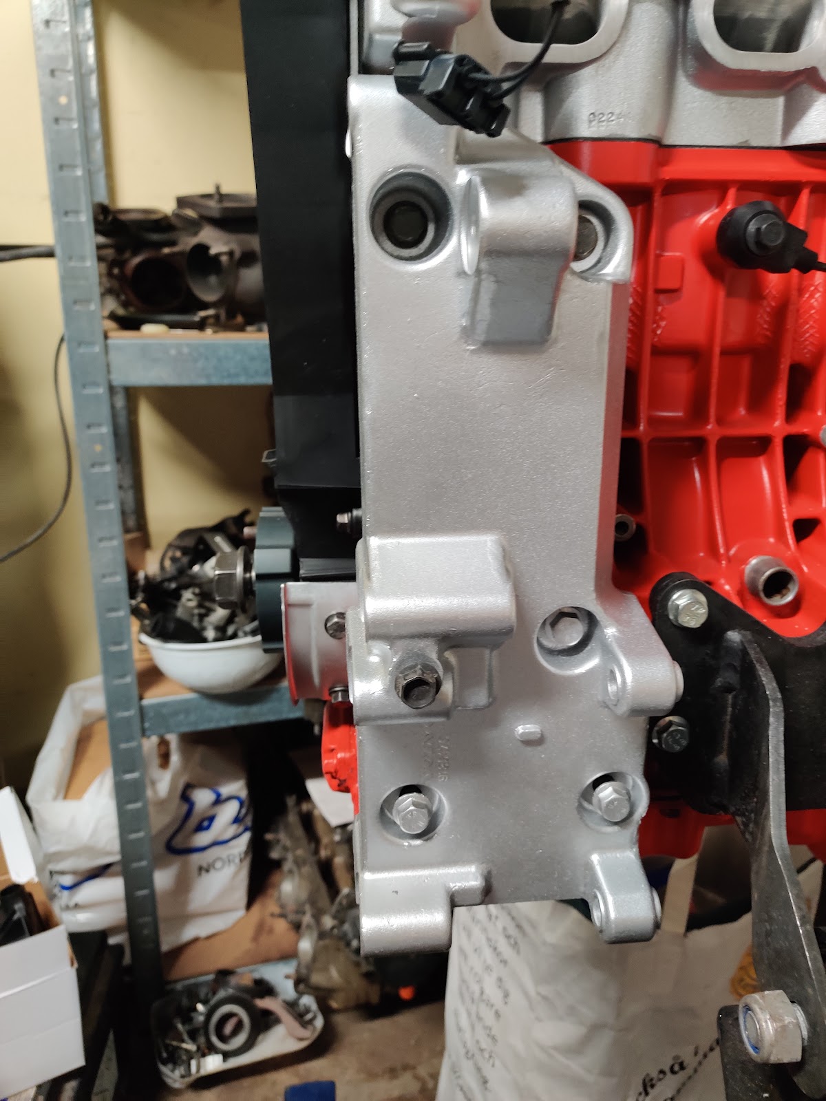

Sen dit med konsollen för generator å servopump m.m:
https://lh3.googleusercontent.com/d/19g7BvGLiKQkHIMYsSRecERSf1CN-ctko?authuser=0
Ena skruven ska dessutom ha någon special loctite som ska täta mot hydraultryck, vet inte riktigt varför men vi gör som Volvo säger:

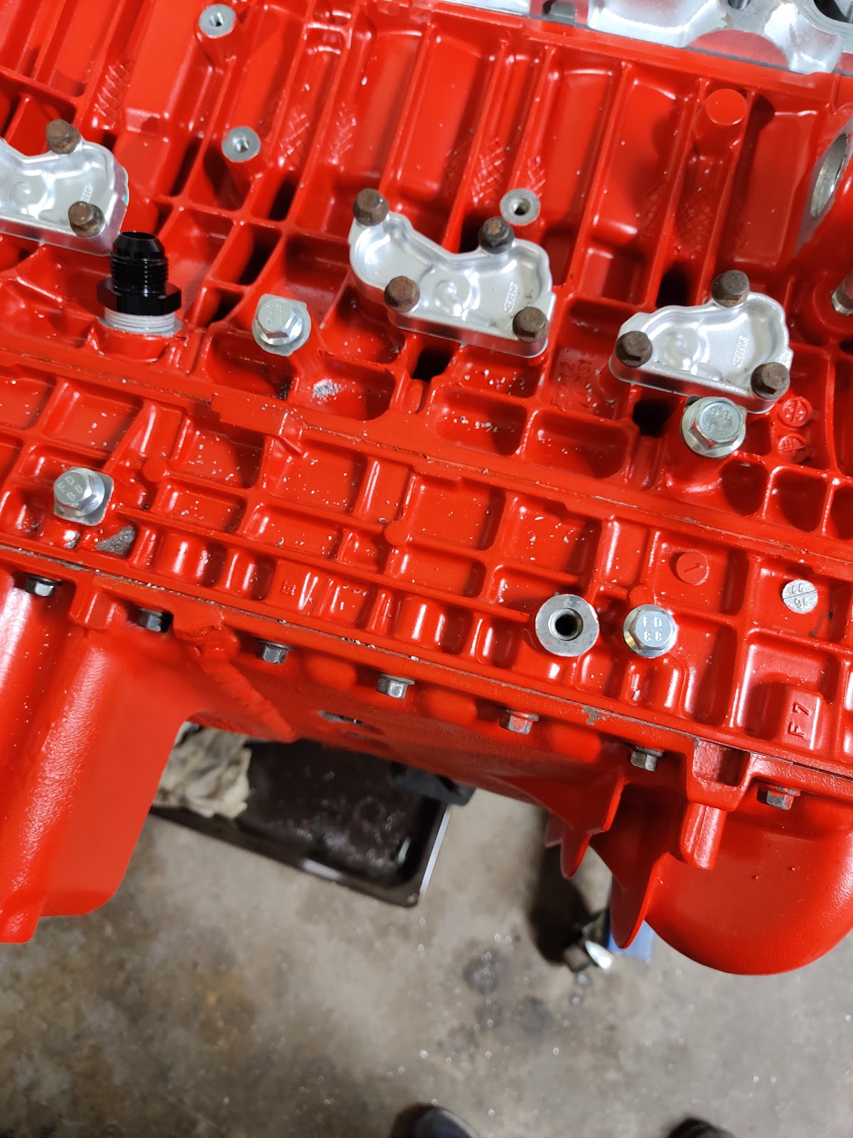

På med vevhusventilationen och knacksensorerna är ditsatta med rätt moment och pekar mot "Klockan 3" respektive "Klockan 5". För den uppmärksamme så har jag även bytt till nya versionen av knacksensorer där båda två går ihop till en sladd.
https://lh3.googleusercontent.com/d/19eie4nTDR8CXJ0b5nrb5nbcYznVIez1z?authuser=0
Till nästa gång ska jag försöka klura ut hur alla plåtarna ska sitta för att få dit generator och servopump. Minns inte alls hur det satt när jag en gång i tiden demonterade allt  lol

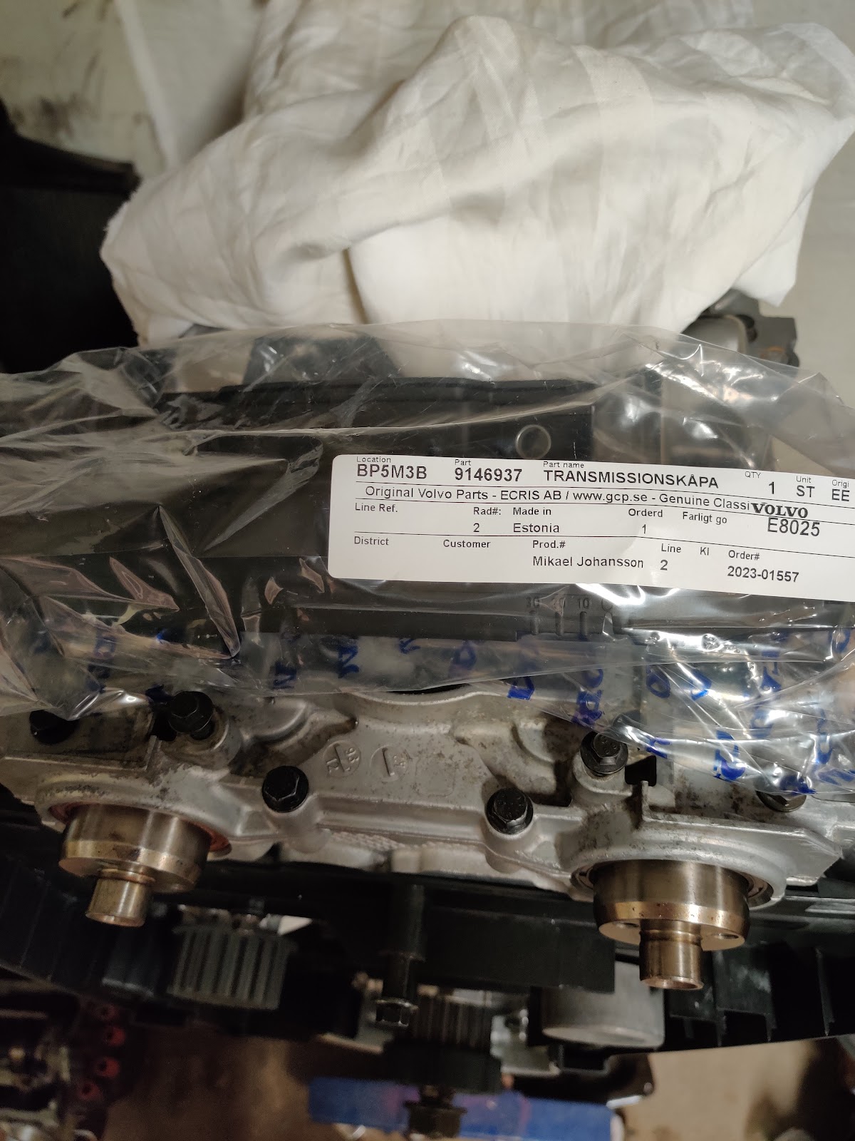

En till lite kortare update, det åker på mer och mer grejer. Motorn blir tyngre och tyngre märker man, lite halvt otymplig att snurra på numera.
Till och börja med så har jag nu släppt på kamaxellåsningen i bakkant, gjorde nya markeringar för "noll-position" på kamaxeldreven.
Drog runt vevaxeln två varv och den snurrade väldigt lätt och inga missljud överhuvudtaget (alltså borde ventilerna inte krocka med något), och kamaxelmarkeringen var tillbaka på sin ursprungsposition
Insug:
