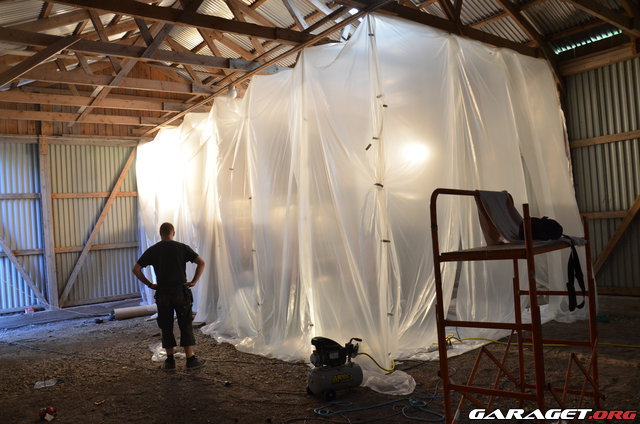

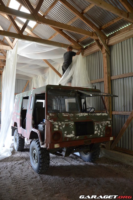

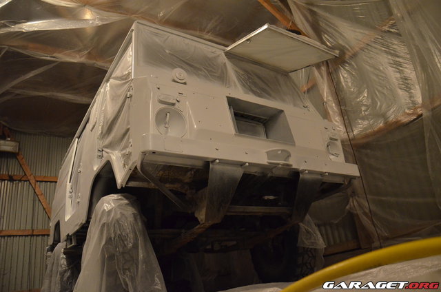

Vi hann inte precis allt innan deadline inföll sig. Men grund, lack och lite hammarlack hann vi lägga på och det viktigaste monterades ihop natten innan besiktningen.
Nu besiktigad och klar! Just nu står bilen på ett scoutläger nere i Småland och undertecknad sover ut för första gången på en månad.  big_smile
EN FRÅGA: Nu efter besiktningen har de ändrat antalet passagerare från 6 till 1. Får de göra sånt!? Visst har jag hört om lagen som säger att terrängbilar inte får medföra mer än 1 passagerare, men det ska tydligen inte gälla för fordon registrerade innan 20**. (Kommer inte ihåg exakt år, men det var senare än året denna bil registrerades på privatperson) Det står max 6 passagerare på mitt registreringsbevis, men enligt transportstyrelsens hemsida får jag bara medföra 1. Vad är det här!!?? mad
I alla fall, här följer lite bilder från lackering och efter besiktningen:
https://www1.garaget.org/gallery/images/161/160480/160480-ccad76bdc398cb67092a72f348f63f99.jpghttps://www1.garaget.org/gallery/images/161/160480/160480-a561f9c5bf75d59834de01c7890fbaa3.jpghttps://www1.garaget.org/gallery/images/161/160480/160480-9a18bce83118f5cab46eaa450f9c423e.jpg
https://www1.garaget.org/archive/161/160480/362171/362171-3435208.jpghttps://www1.garaget.org/archive/161/160480/362171/362171-3435206.jpghttps://www1.garaget.org/archive/161/160480/362171/362171-3435211.jpg
