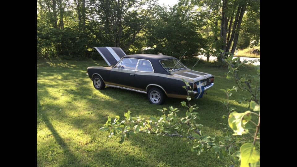

Finns det ens nytt till en Rekord C?
Hursom, så är det noga att det är orginal,/orginalutseende eller ska det bara fungera?
För i så fall hade jag övervägt att ta servo inkl huvudcylinder från annan bil med tillgängliga delar.  Lite knåp, men borde gå att få till.  Tidig Omega kanske.?
Föressten hört att bakre bromsok från Saab 9-3 ska passa Rekord C fram.  Tex.  Om 238 skivor
Har en Commodore A Kupé själv. Samma kaross som Rekord C.
Inte samma bromsar, har heller ingen servo liggande.
Du kunde kanske lyssna med "Opeldelar i Kungsgården.
Dom har en hel del gamla Opeldelar.
