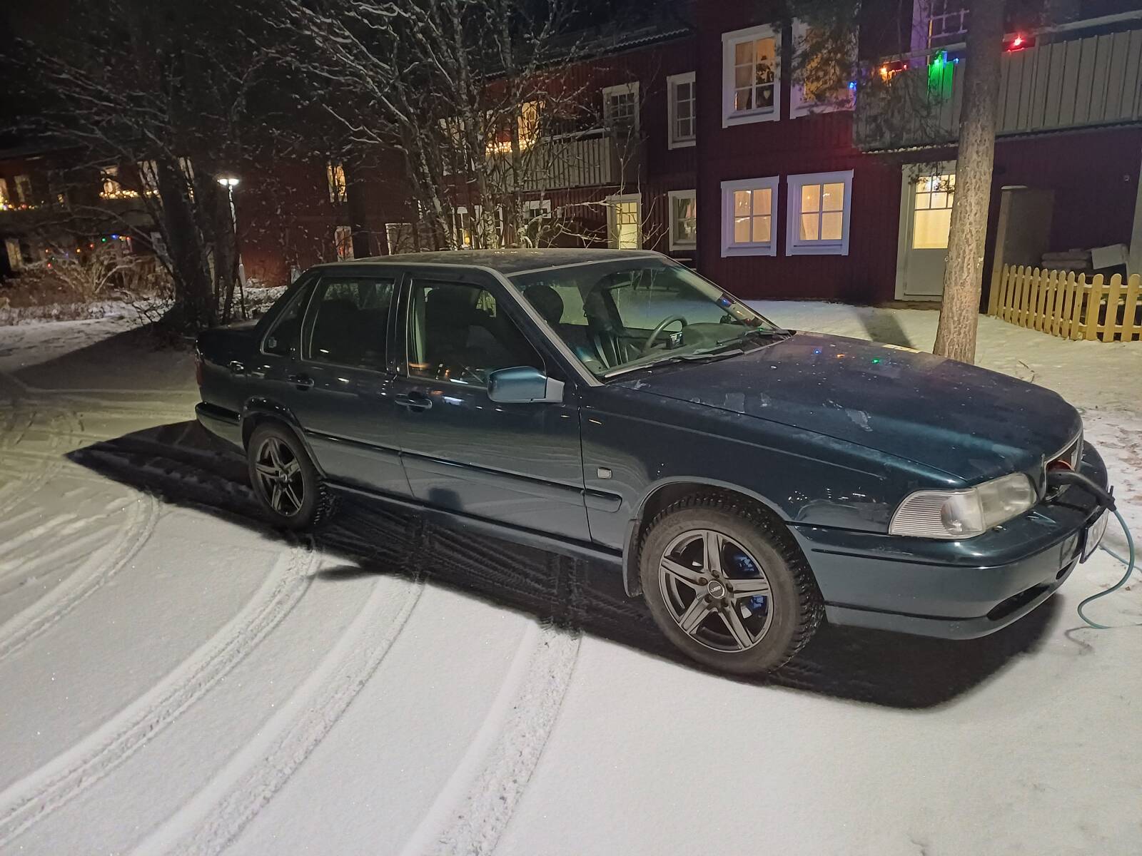

Enligt vår ärliga bedömning så gör du något fantastiskt imorgon!Välkommen klockan 14:00 med SRT520. Med Vänliga Hälsningar Opus Bilprovning, Umeå-Västerslätt.
Väldigt trevligt skrivet av dom! https://www1.garaget.org/gallery/images/9/8461/8461-8c8fe0510cd1b5d2f993680c43377860.jpg
Nu hoppas vi att detta går vägen! Allt kommer filmas av Mos och sedan bli en komplett video om hur en registreringsbesiktning går till, mer info imorgon!

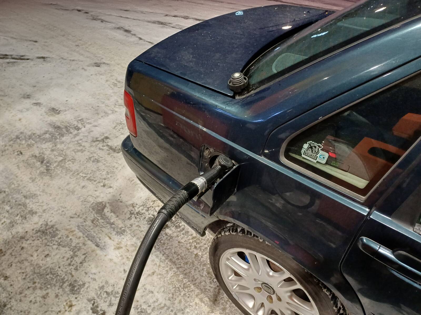

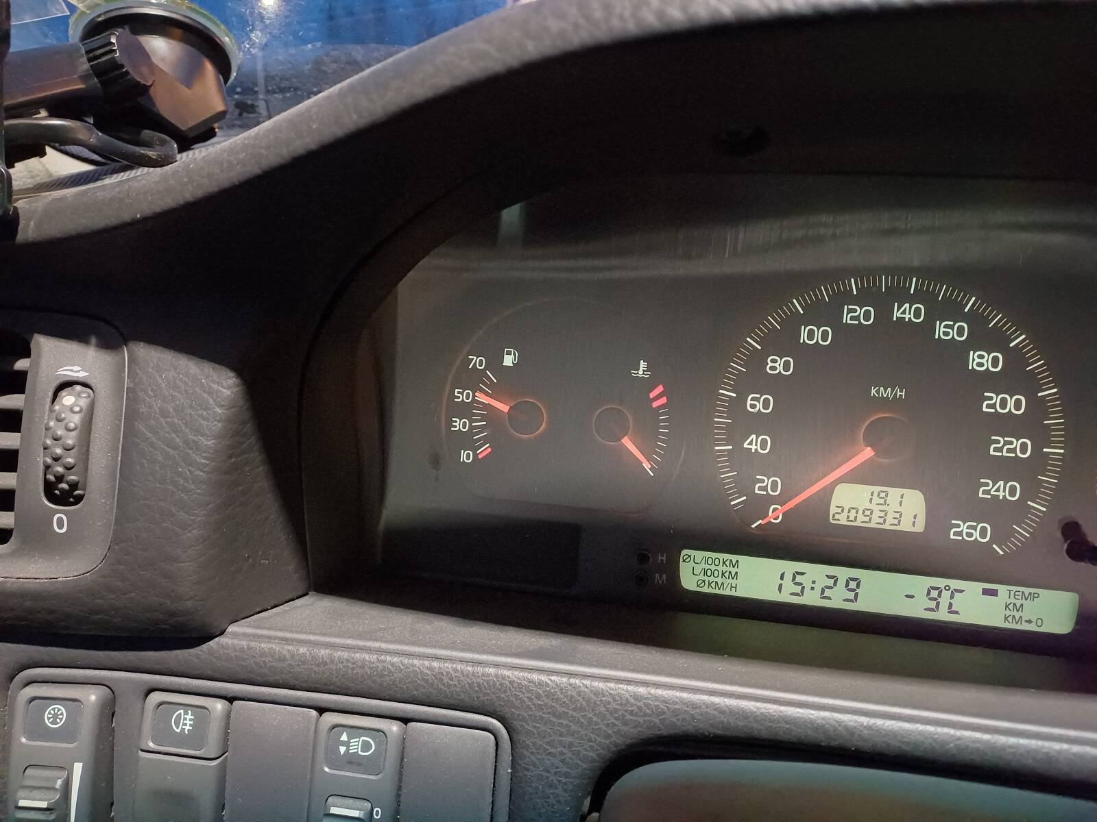

Nu efter dom vägde bilen så kunde jag fylla dieseltanken för värmaren, nu hoppa nålen till sig och visar ungefärlig mängd bränsle, när den är på 0 så är det 5 liter kvar ungefär, perfekt skulle jag säga!
Värmer på rätt bra & tillåter mig använda all kraft från högspänningsbatteriet till att rulla, rock and roll!
Juste! Vinterdäck på nu med, ser elak ut med mörka fälgar wink
