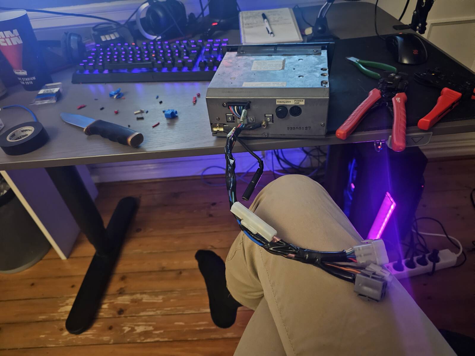

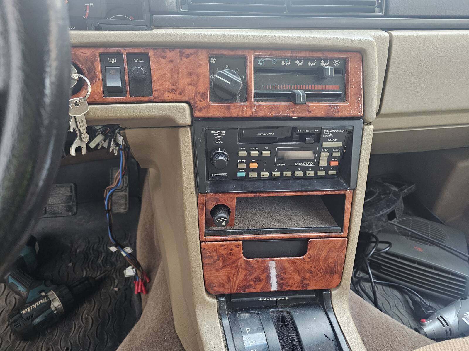

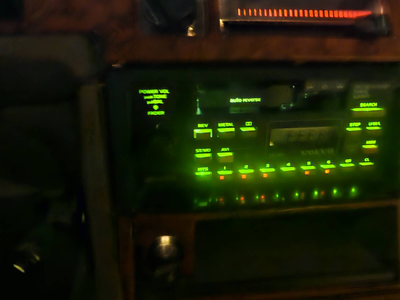

Nu var det ett tag sedan jag ens rörde ljudanläggningen på bilen, förutom finjusterat dsp:n, allt har bara fungerat och låtit riktigt bra! Men så kan vi ju inte ha det... XD Jag har länge velat köpa volvos top of the line radio på 80-talet men dem har ju ökat i pris så otroligt mycket att jag helt enkelt inte haft råd. Men så kom den här ut på tradera smile
https://www1.garaget.org/gallery/images/239/238399/238399-0abb3b52a8b41991c02ca5d5c0a1d5c5.jpg

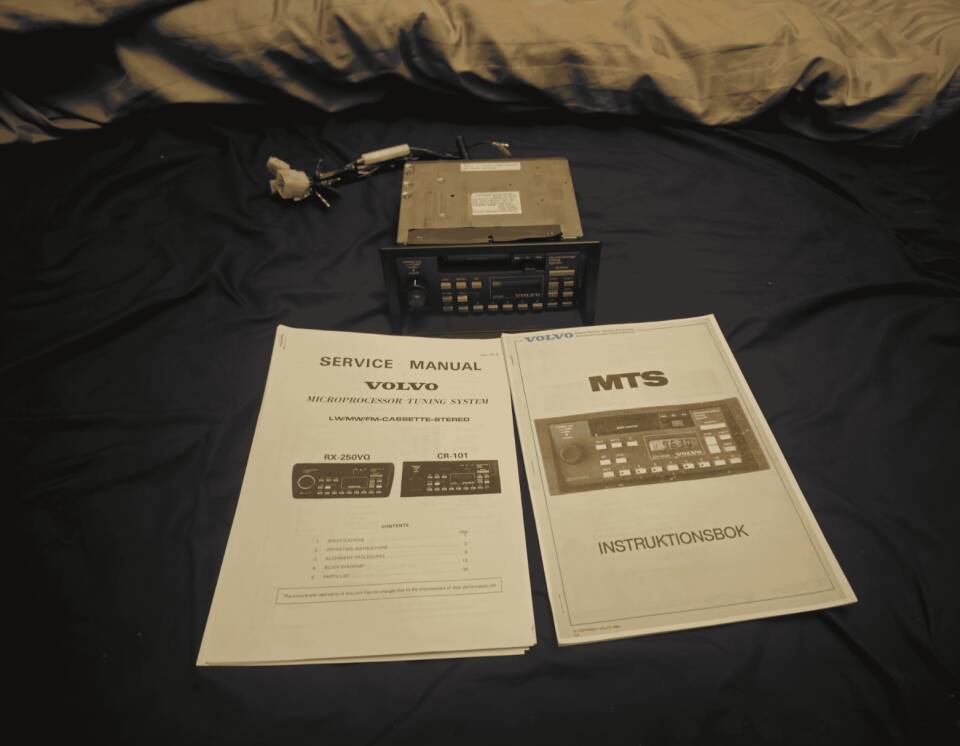

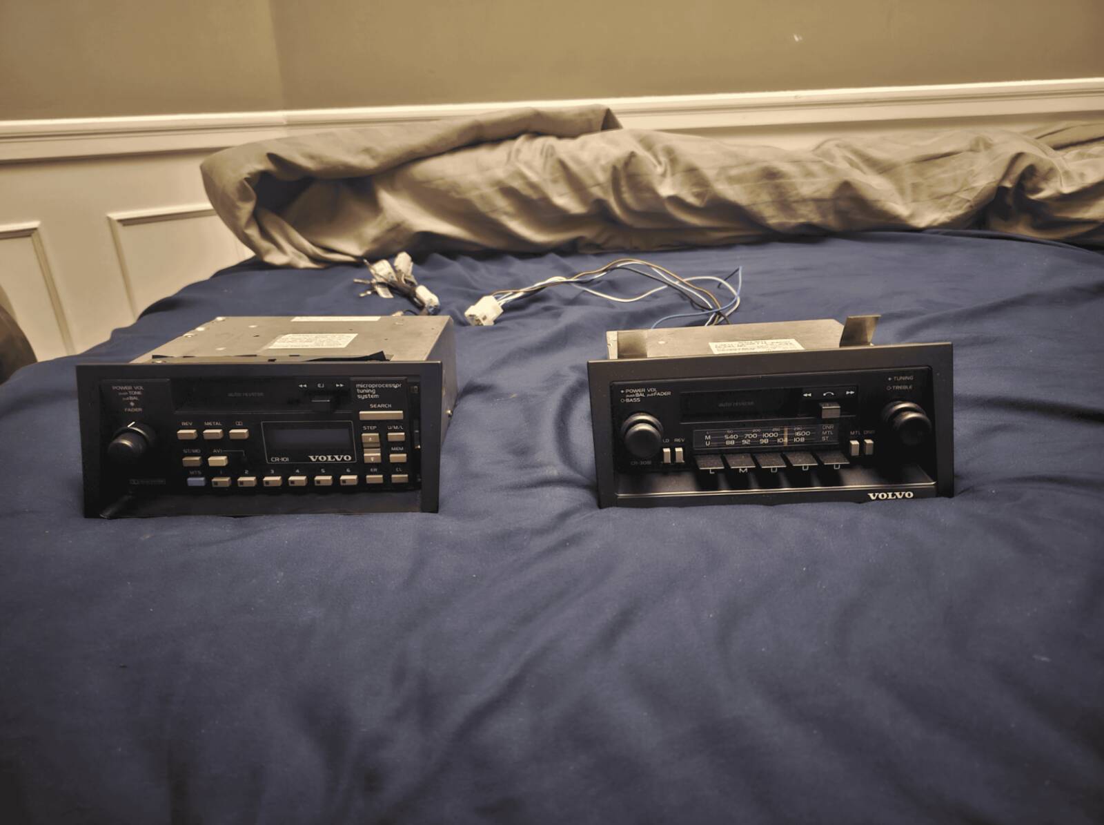

Detta är en CR-101 men liknande fanns också under namnen CR-201, CR-4040 och CR-4041, ser inte mycket ut för världen idag men dessa var bland de mest avancerade stereo enheterna på marknaden och hade en hel del olika funktioner som man inte sett tidigare. Själva varianten var inte så viktig för mig även om det skiljer lite mellan dem, det viktigaste var utséendet och det faktum att detta är gjort under licens från Dolby, alltså spelar det riktigt bra och ser ut som chernobyls kontrollpanel.

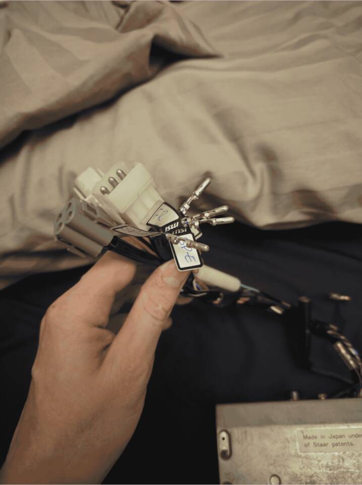

Jag började med att snygga till kablaget då det var fulskarvat lite här och där, jag drog också lite eltejp för att få det enhetligt.
https://www1.garaget.org/gallery/images/239/238399/238399-79f8ba81dc3a1db5c769db457f704a50.jpg

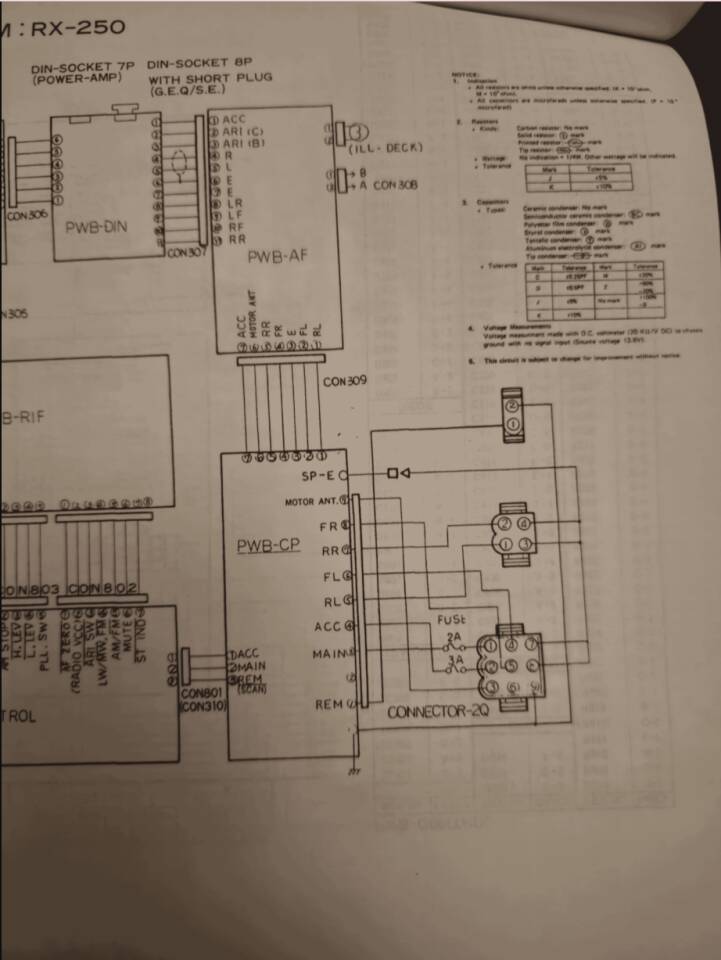

Det som underlättade allt var litteraturen jag hittade på nätet, de berättade vilka kablar som gick till vad.
https://www1.garaget.org/gallery/images/239/238399/238399-6387d56ac0d004dedb022e629b65928c.jpg
https://www1.garaget.org/gallery/images/239/238399/238399-6d0cf71a49346e926a51d4599274cf65.jpg

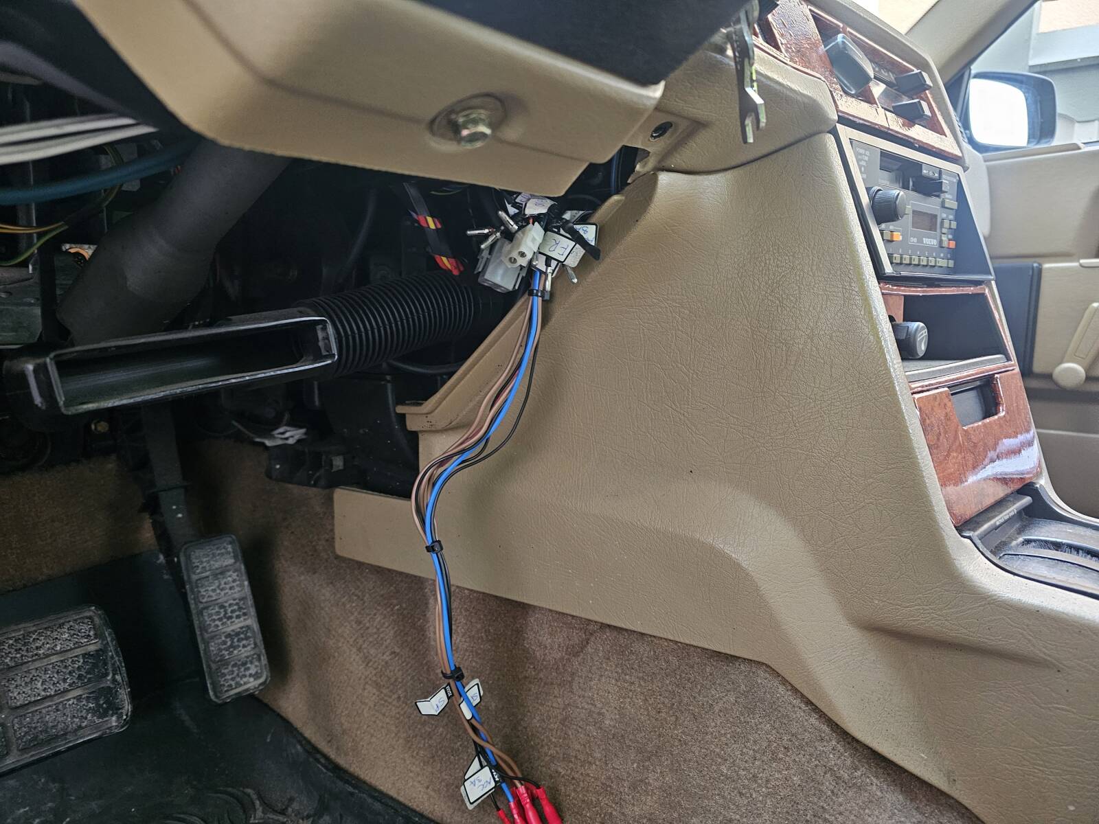

Sedan tog jag ur den gamla radion och förberedde kablaget i bilen, det är riktigt tajt med den nya eftersom den är såpass stor.
https://www1.garaget.org/gallery/images/239/238399/238399-be1e323a865d23488144d4e5dd702340.jpg
Det var såpass tajt bakom stereon att jag var tvungen att dra ut kablarna under rattstången. Och efter mycket meckande hade jag gjort en egen kabelstam med runda kabelsko kontakter.
https://www1.garaget.org/gallery/images/239/238399/238399-fbce866571502f41eaf0bbfd211601f8.jpg
Efter lite testande verkade allt fungera och det var frid och fröjd! Riktigt bra lät det också, otrolig ljudkvalitet för att vara en bilstereo från 80 talet.
https://www1.garaget.org/gallery/images/239/238399/238399-df95c2235c9751612d5bfa6af39ac96e.jpg
https://www1.garaget.org/gallery/images/239/238399/238399-f331d6f5cd390f679ff38fb9c7043ab6.jpg
Denna lyckan var dock kortlivad då det dök upp en hel del problem som annonsen inte beskrev. Inget illa menat mot säljaren då jag mer eller mindre förväntade mig det här, men tråkigt i alla fall sad
Problemet är att gummibandet till kasettespelaren är gammalt och spelar därför långsamt. Problem nummer två är att displayen hängde sig efter att jag tryckte på MTS knappen. När jag först installerade allt fungerade det tiptop sen efter lite testande så sket det sig... Nu står man med en radio som inte kan spela kasette eller radio...... XD
Jaja som sagt, det får ju inte vara allt för bra XD. Nej men det kommer nog bli en liten service på stereo enheten, byta gummiband är ju enkelt men är inte riktigt säker på vart man ska börja med displayen? Kanske slutar med att jag lämnar in den hos en specialist, vi får helt enkelt se!
9 150 Inlägg
för 7 timmar sedan
Kul att det händer lite grejer. Hur mycket törs du plocka isär stereon? Kan vara ärgat på kortet bakom knapparna, så lite elektronikrengöring och smärgelduk kan livs upp det hela igen.
113 Inlägg
för 6 timmar sedan
Det första jag gjorde när jag fick stereon var att ta isär det och smörja upp kasette spelaren, hade jag vetat om alla fel hade jag givetvis åtgärdat det då. Jag håller på att fila på några idéer så stort tack för tipset! Men nu är det så nära inpå jul och ledigheten att det sannolikt kommer dröja lite innan jag kan ta tag i detta igen.
