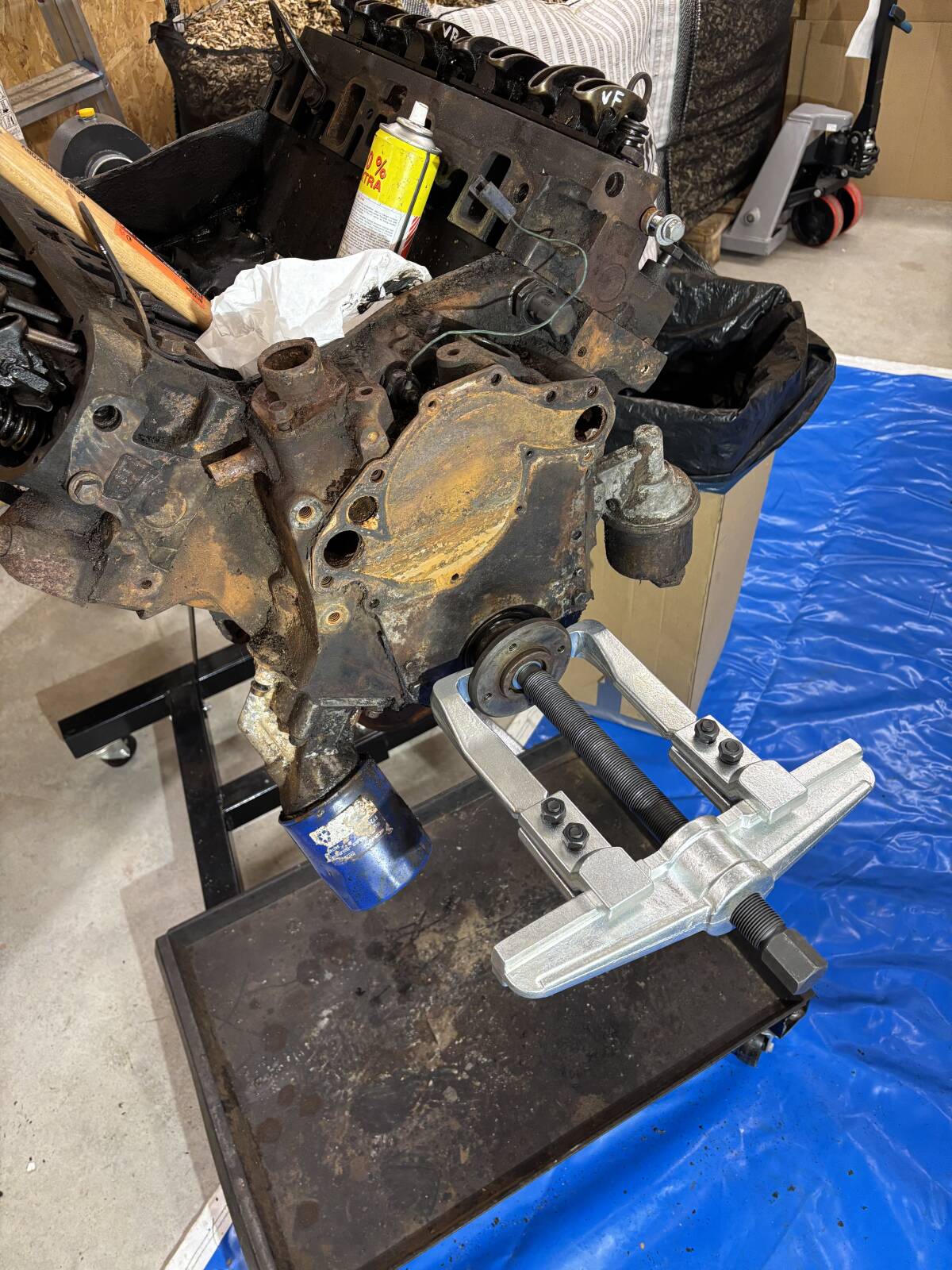

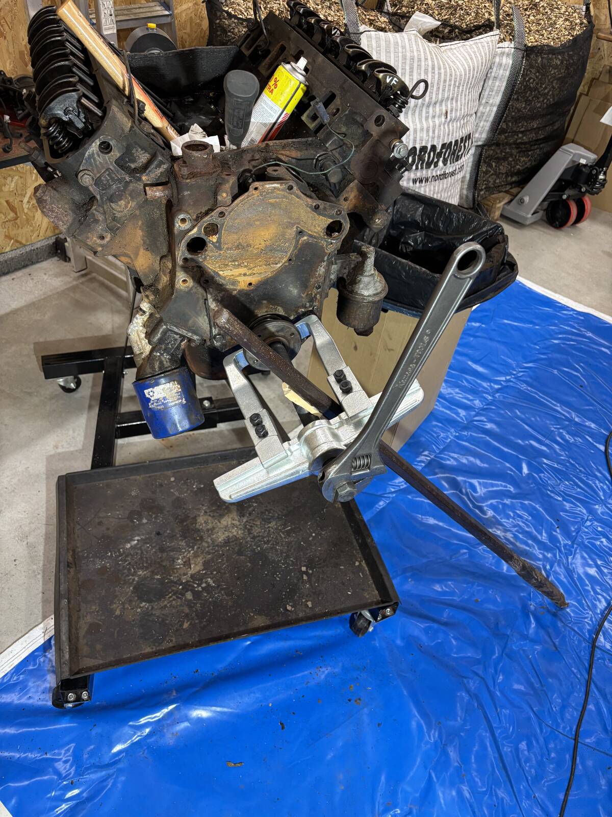

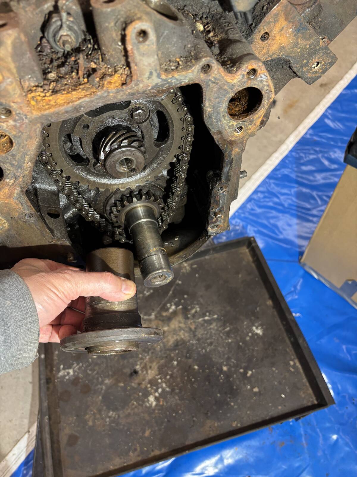

#124
Plockat bort lite mer.

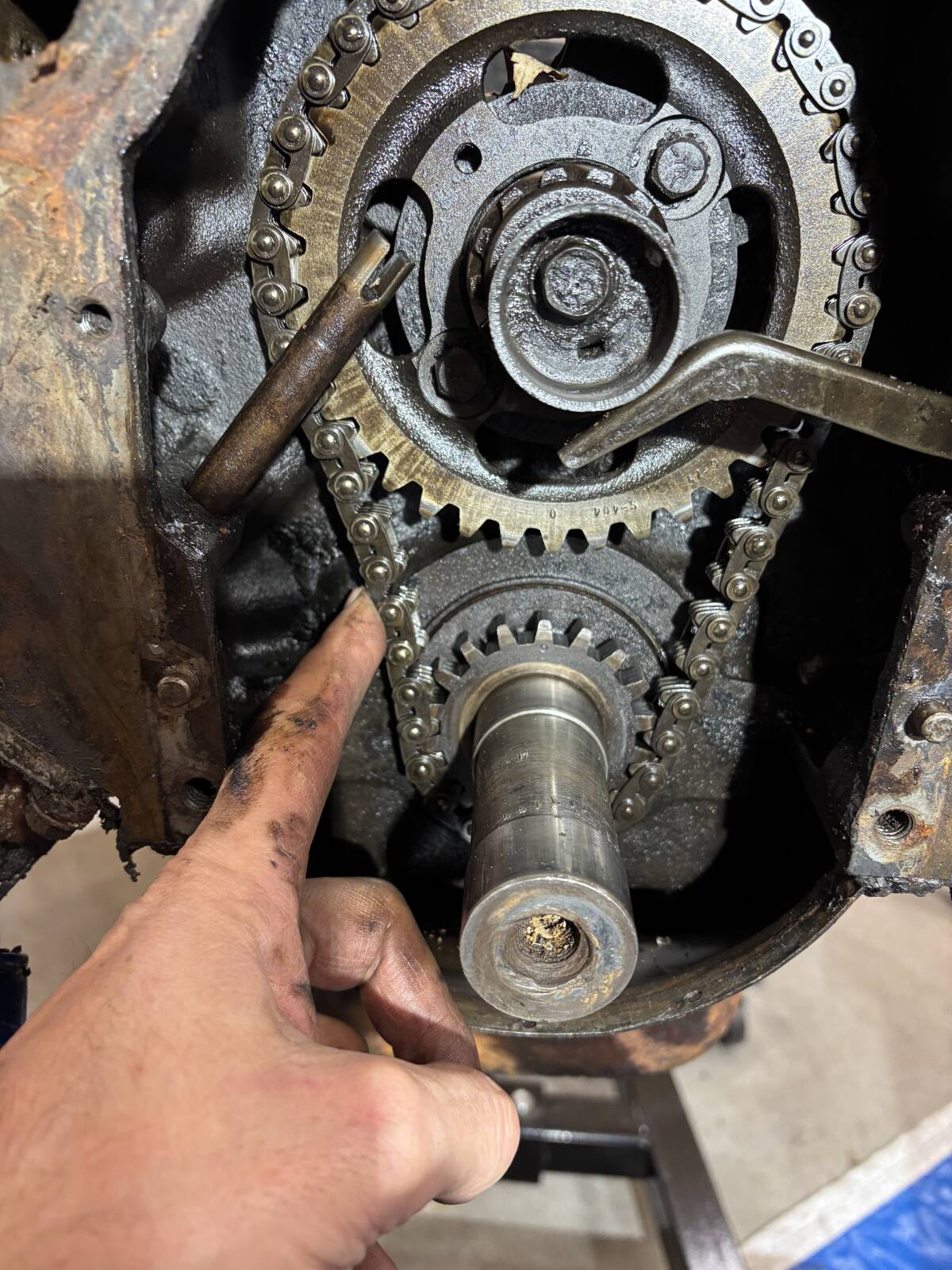

Fick ta i ordentligt  med avdragaren för att få bort vevaxelhubben (eller vad den nu heter)
Förra ägaren sa att han hade svårt att stãlla tändningen. Han trodde det var glapp i kamkedjan och han hade rätt i det. Det var rätt mycket frispel.
https://www1.garaget.org/gallery/images/215/214921/214921-59460b1fbce2b75b83eaa3bfe92d3947.jpg
https://www1.garaget.org/gallery/images/215/214921/214921-11975cf10af8965d8f71726c05b3ea33.jpg
https://www1.garaget.org/gallery/images/215/214921/214921-4392fbaca4e29cbcb6d2508cf7bcf1a6.jpg
https://www1.garaget.org/gallery/images/215/214921/214921-cc773d070680b9e16e8584513c4dce54.jpg
