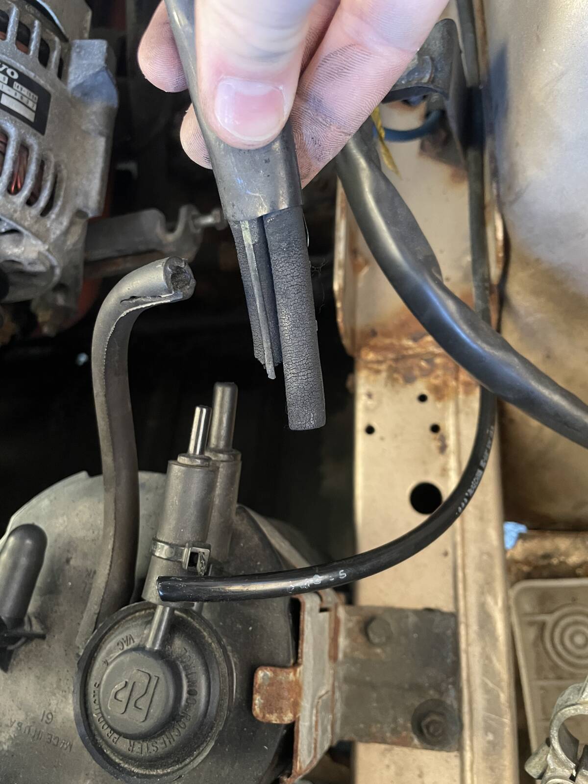

Idag blir det lite mellandagsmek med kärran. 5+ och strålande sol smile
Har en tid haft bekymmer med att den är svårstartad och går ojämnt på tomgång speciellt när den är kall. Så jag bytte vacuumslangar ihopp om att det skulle bli bättre. Såg dock idag att slangarna till kolkanistern är helt av, måste ha missat dom tidigare, vilket får mig att tro att det är boven i dramat.
https://www1.garaget.org/gallery/images/244/243071/243071-e6d231e79aeb97d2f640429e4b6e0478.jpg
Kanske dags för ett byte här big_smile
