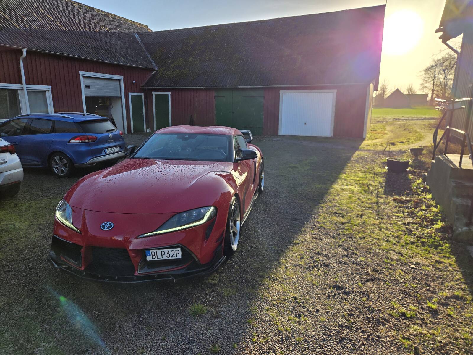

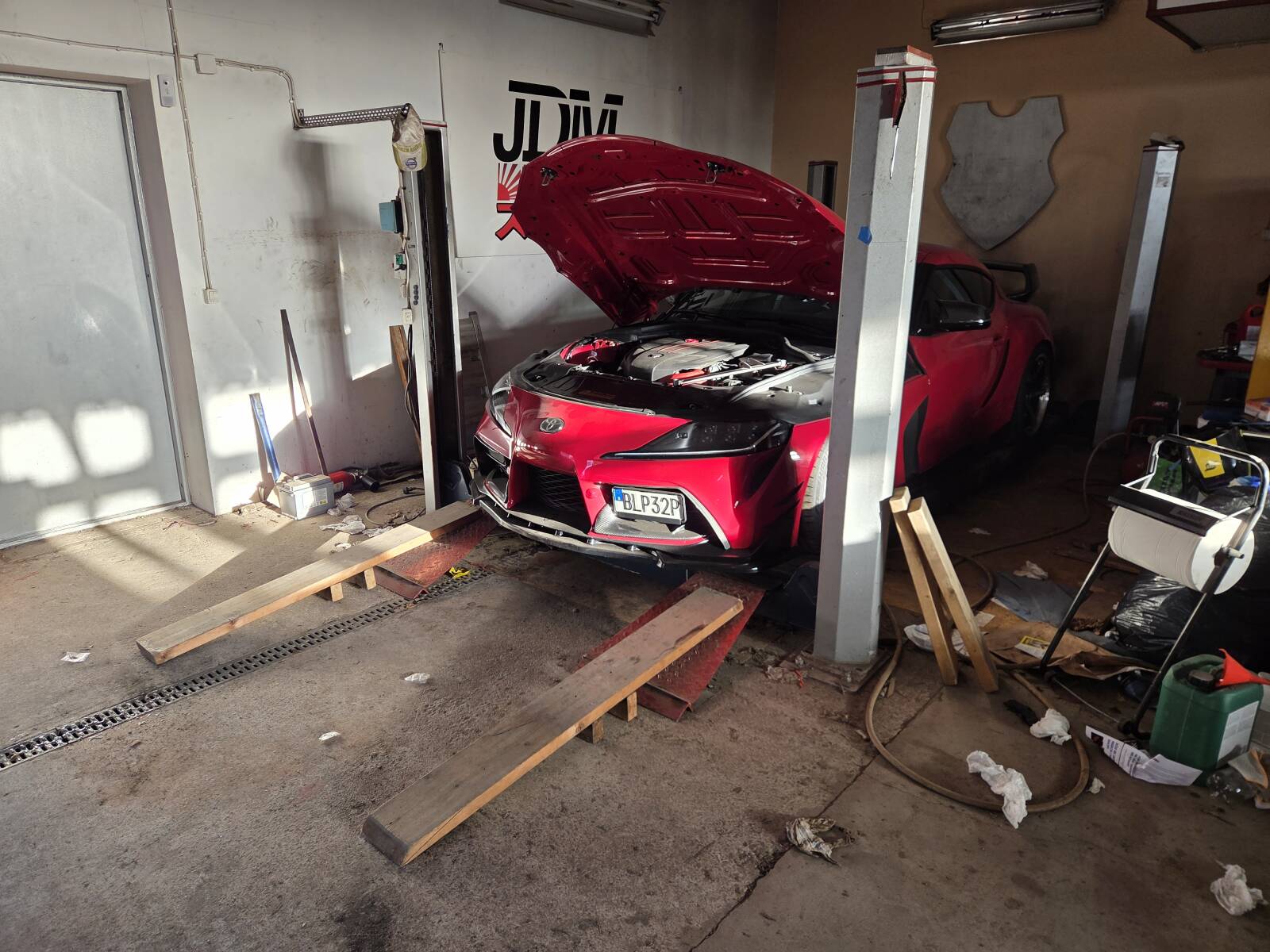

#344
Äntligen nere från liften!
Hon har stått där sedan september men nu äntligen nere på marken igen och nytvättad.
https://www1.garaget.org/gallery/images/181/180137/180137-fee9e3f156d6313206e9e9c69040abc2.jpg
https://www1.garaget.org/gallery/images/181/180137/180137-0f87591e8442e62215365fcc53c50d85.jpg
Nu är det dags att plocka av huven för att vara göra plats åt den nya Varis kolfiberhuven. Sen ska den och vingen iväg till ECG på lackering.
