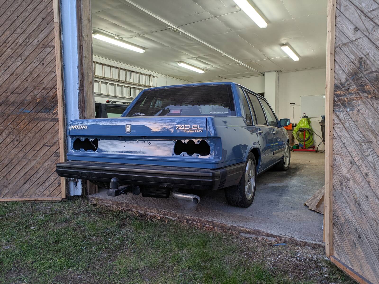

Fortsättning på vad som hände under våren 2025.

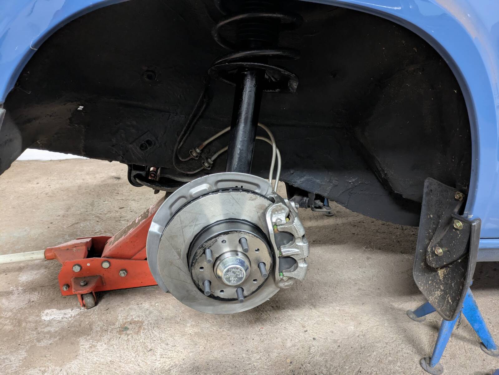

Bytte fjäderbenen till den senare modellen med bättre hjullager och separata bromsskivor.
https://www1.garaget.org/gallery/images/227/226692/226692-10509c35793ed930db56fd026573a65d.jpg
https://www1.garaget.org/gallery/images/227/226692/226692-1097c22ce1c79aef814b9cae80c86061.jpg

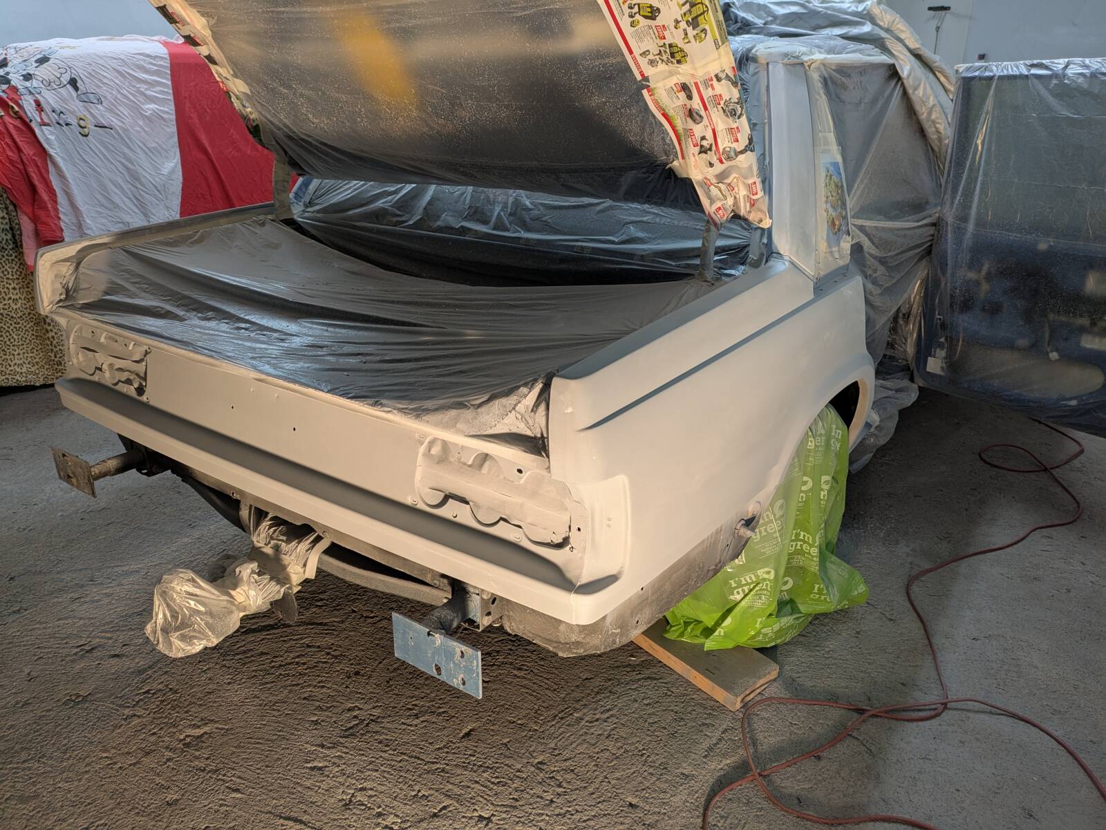

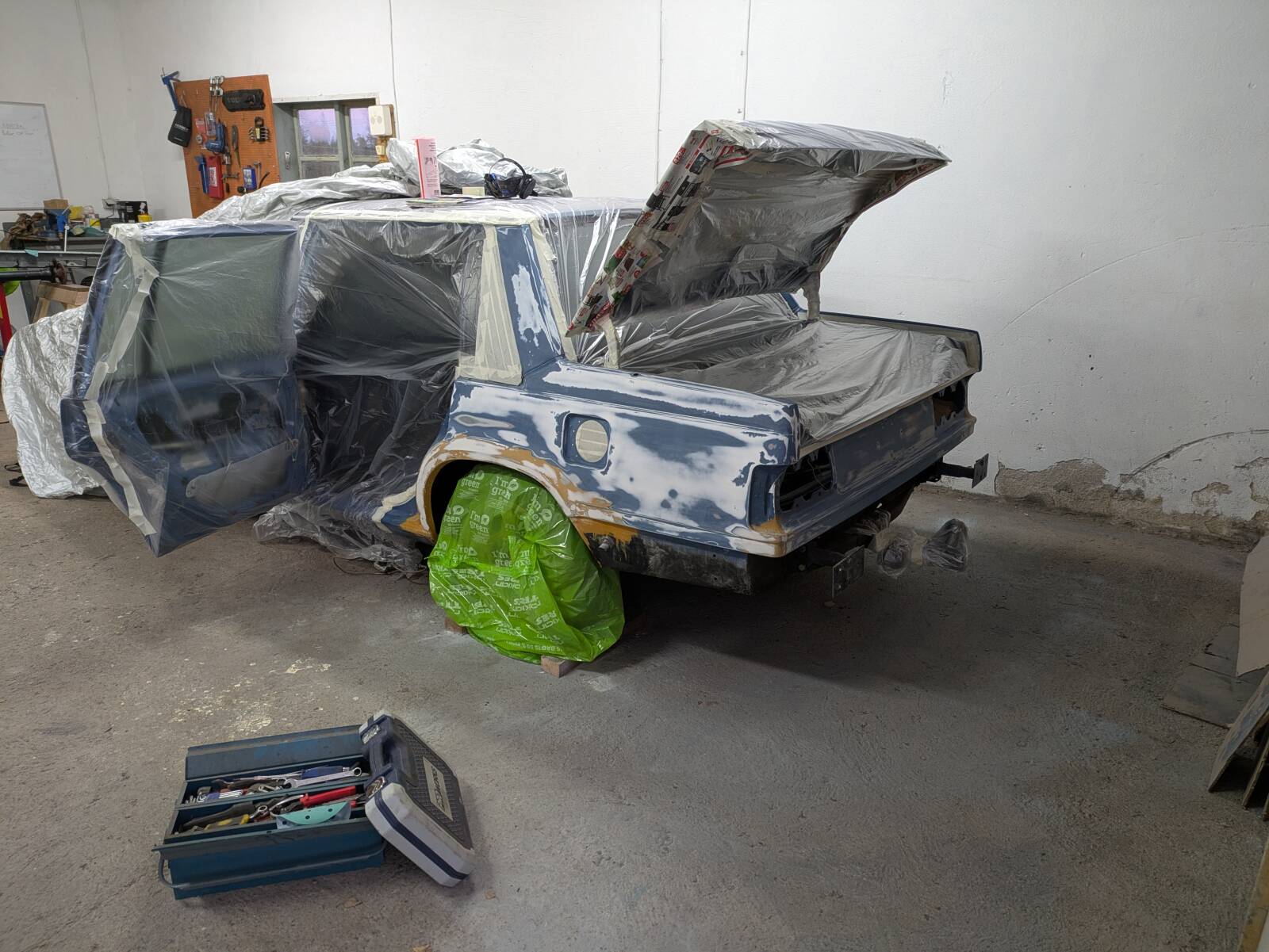

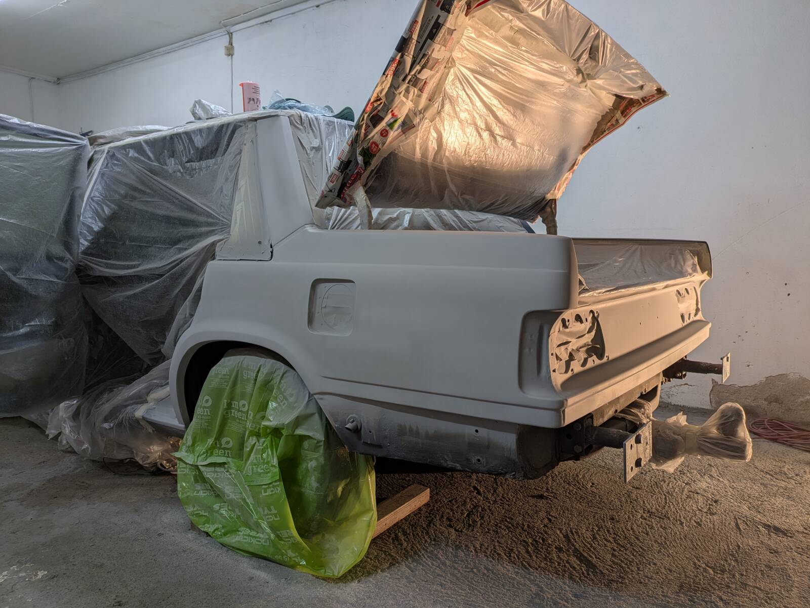

När det börjat bli tillräckligt varmt ute började jag slipa och spackla upp bakskärmarna.
https://www1.garaget.org/gallery/images/227/226692/226692-7bb688c474dae0f12d214e040540d34c.jpg
https://www1.garaget.org/gallery/images/227/226692/226692-7c3d2ec3f90f608ab0f95b223238cd85.jpg

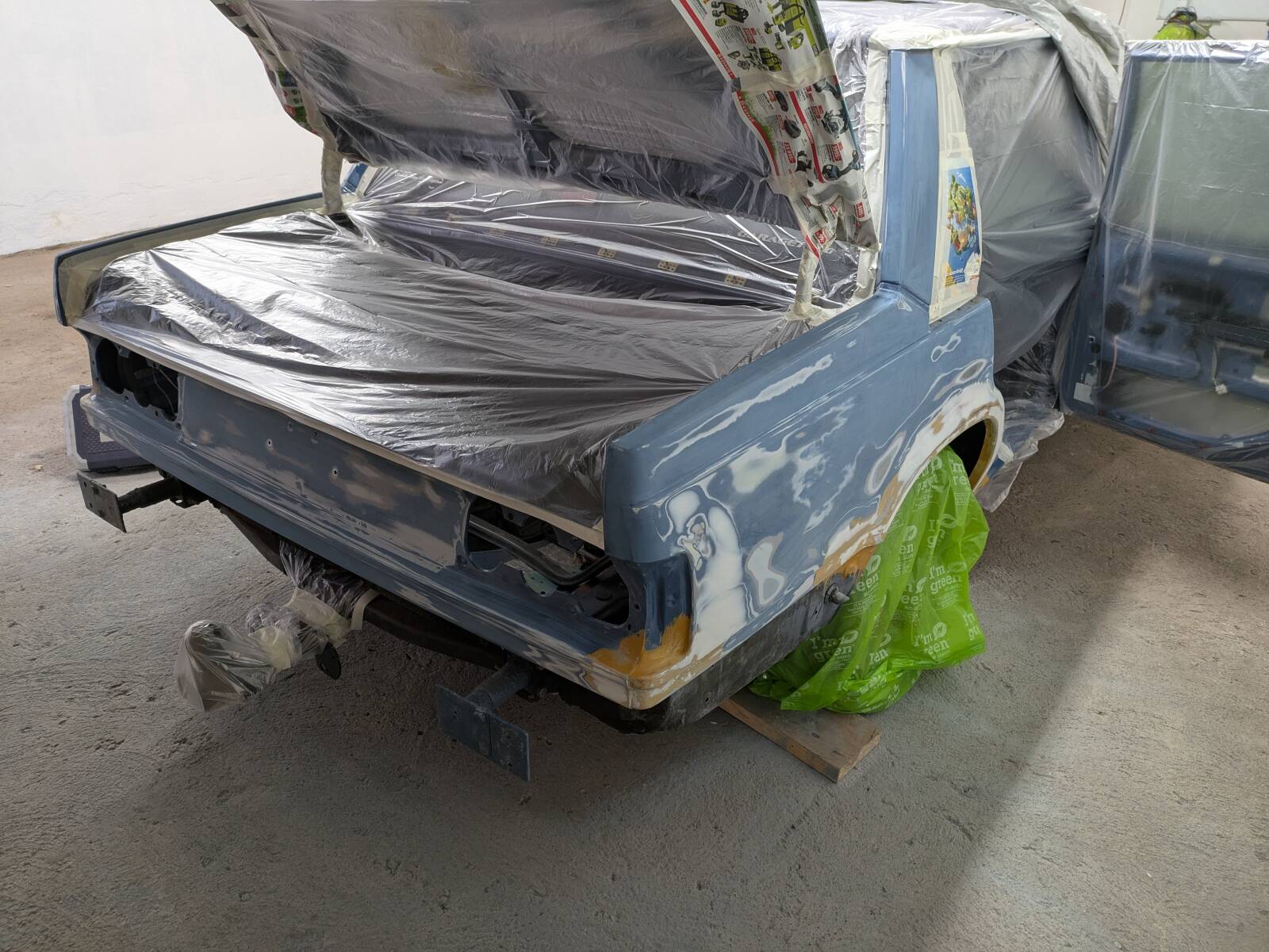

Slipgrunden lagd.
https://www1.garaget.org/gallery/images/227/226692/226692-37e4a0239b101f416b97118effb94a87.jpg
https://www1.garaget.org/gallery/images/227/226692/226692-ebdbc66271b5db304eb9023dd50d896f.jpg
Sedan blev dags för lite blå färg. Resultatet blev sådär på grund av flertalet faktorer, men det fick duga för stunden.
Min tanke är att få bakskärmarna omlackade i lackbox till nästa säsong.
https://www1.garaget.org/gallery/images/227/226692/226692-770cf20346c245396f8ba47535b5139e.jpg

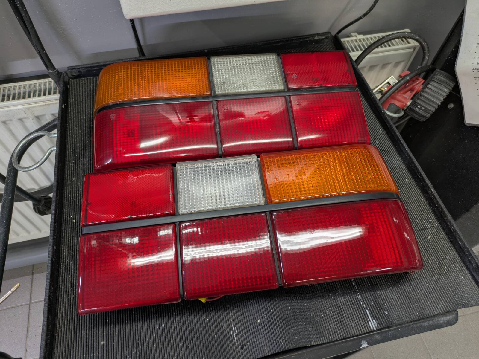

Valde att köra på klossbakljusen. Våtslipade och putsade upp dom så gott det gick.
https://www1.garaget.org/gallery/images/227/226692/226692-563109272d55156e4306679d2fb2c018.jpg

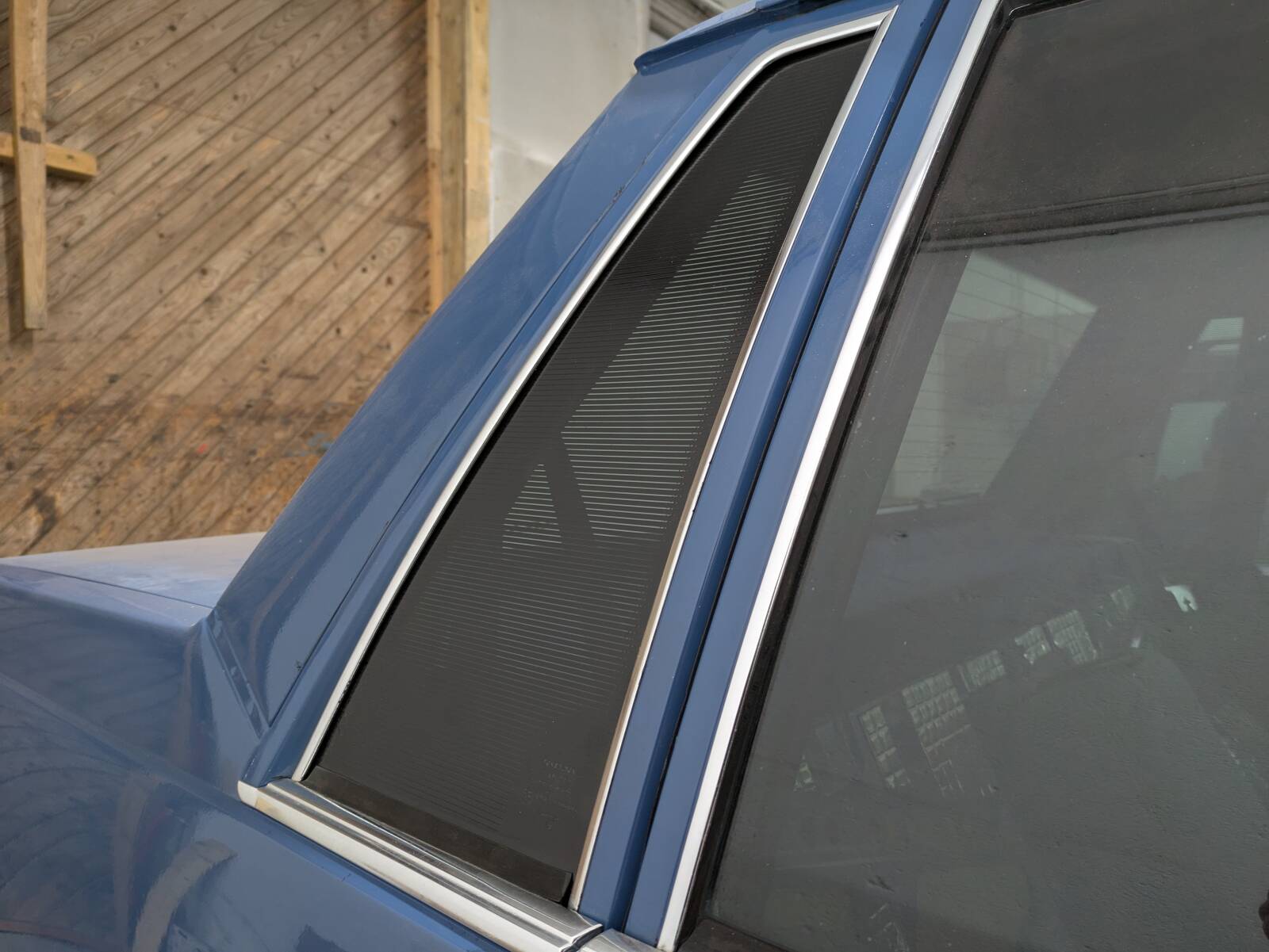

Bytte ut dom bakre sidorutorna till streckade turbo/glt rutor, som jag fick av en snäll polare.
https://www1.garaget.org/gallery/images/227/226692/226692-45de01b261fabb27fa44087ba35b6be7.jpg

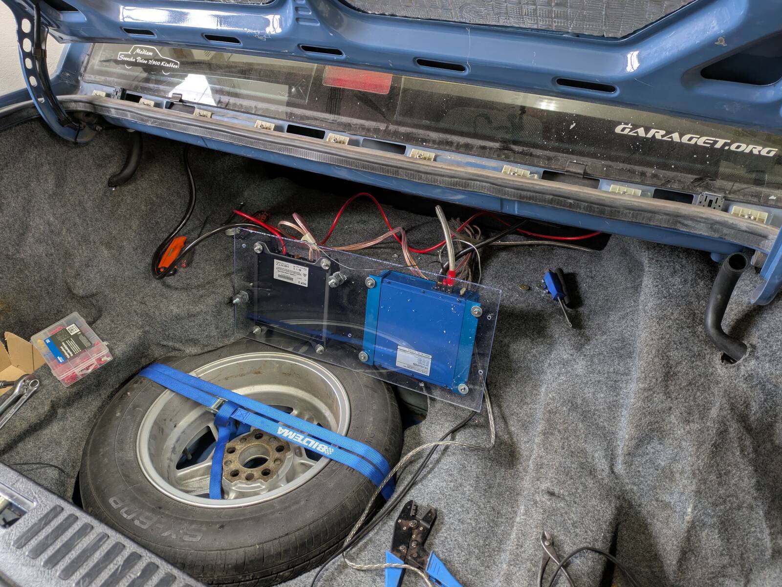

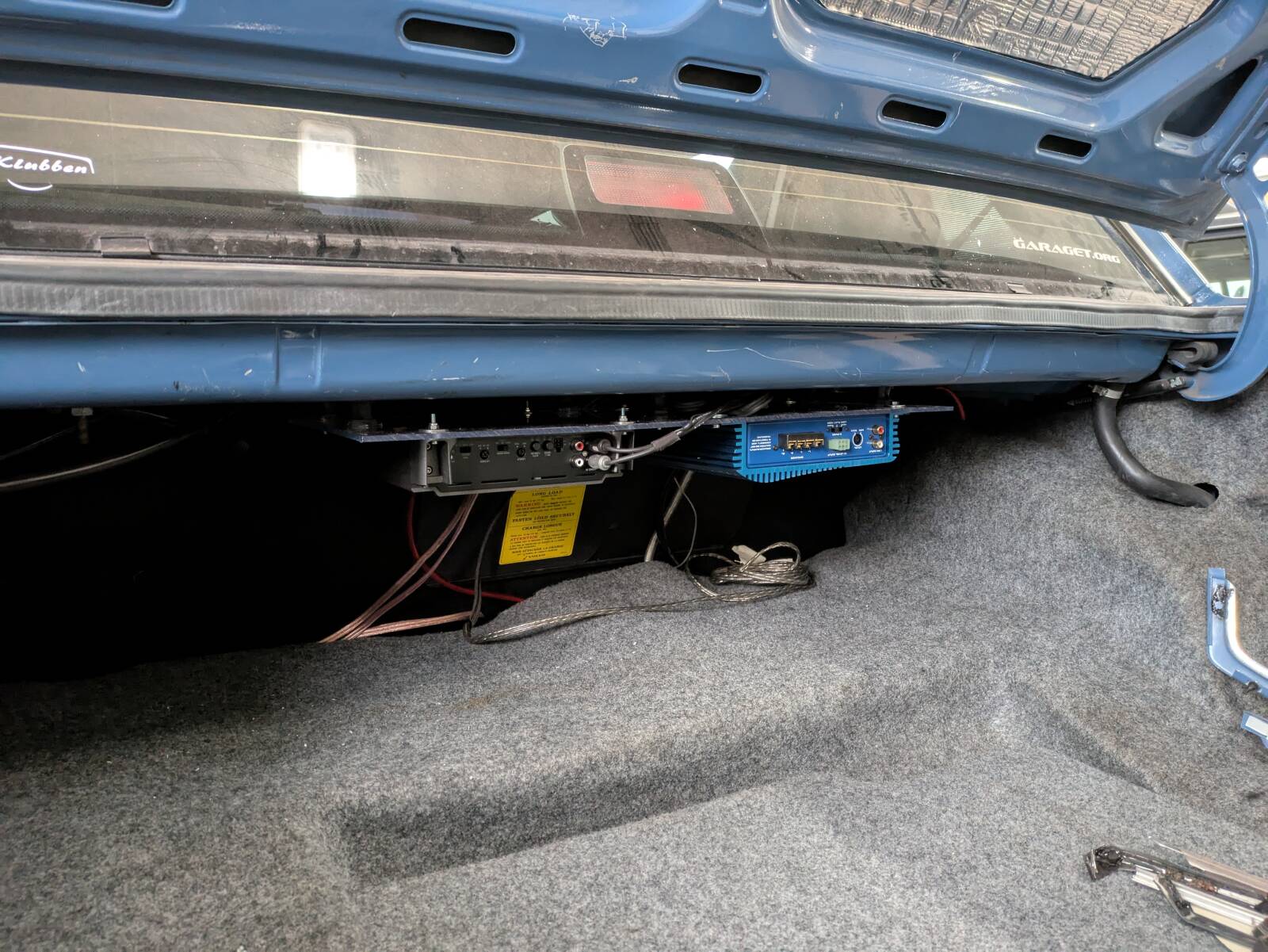

Gjorde ett fäste till slutstegen av plexiglas, monterat upp i hatthyllan med gummikuddar. Dessa slutsteg driver framsystem samt två 6x9 i hatthyllan.
https://www1.garaget.org/gallery/images/227/226692/226692-c44d5f3a2d3e167fccafa0b897e5856f.jpg
https://www1.garaget.org/gallery/images/227/226692/226692-0fabeb33724c67dff8e17ed91e444d5b.jpg

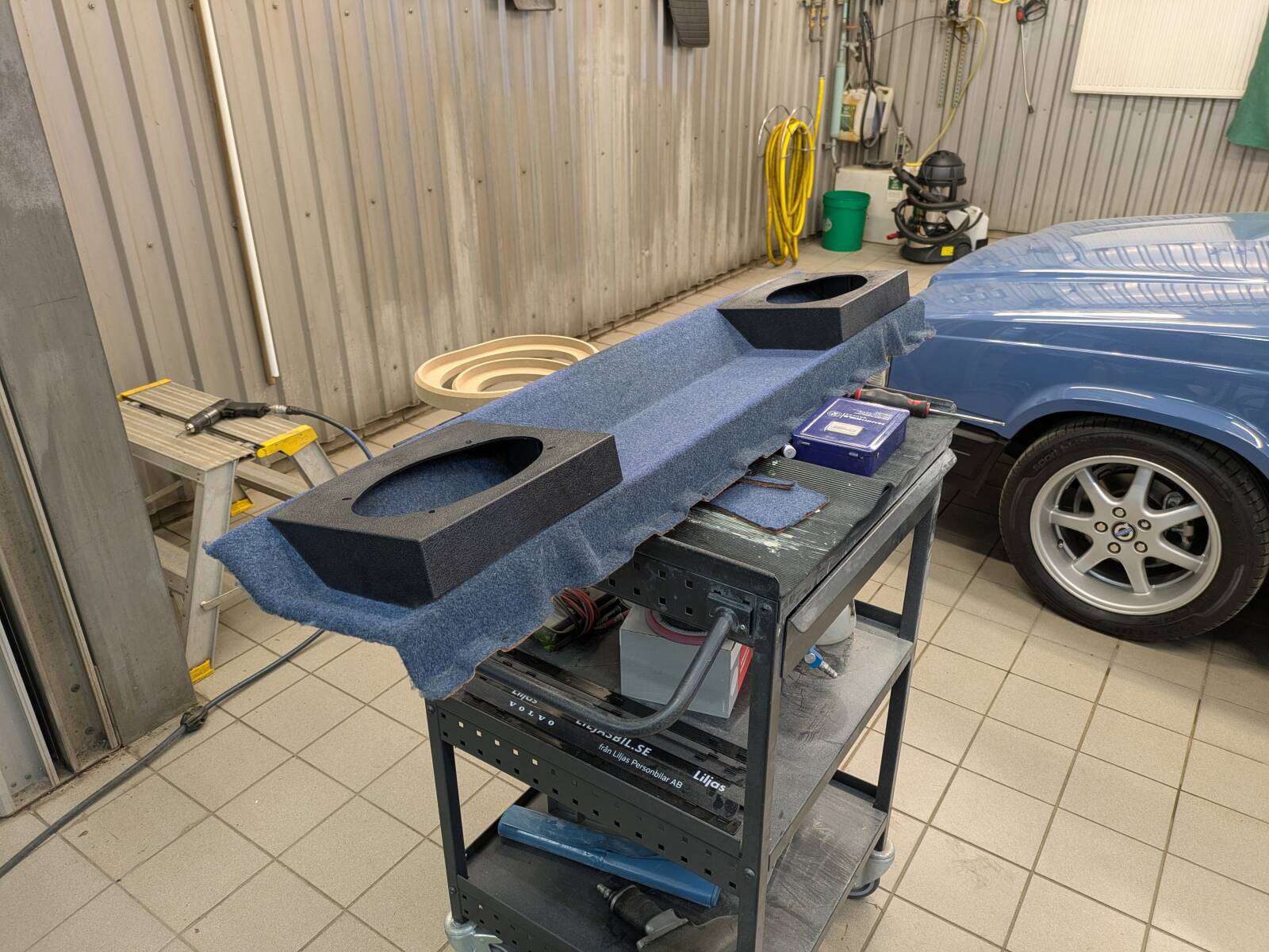

Hatthyllan med korgarna till högtalarna. Missat att ta bild på det färdiga resultatet tyvärr. Men valde att köpa trevägs Dls 6x9 och monterade dom med mdf ringar för att förstärka upp plastkorgarna.
https://www1.garaget.org/gallery/images/227/226692/226692-236ae05186463920d09d65e57739bf65.jpg

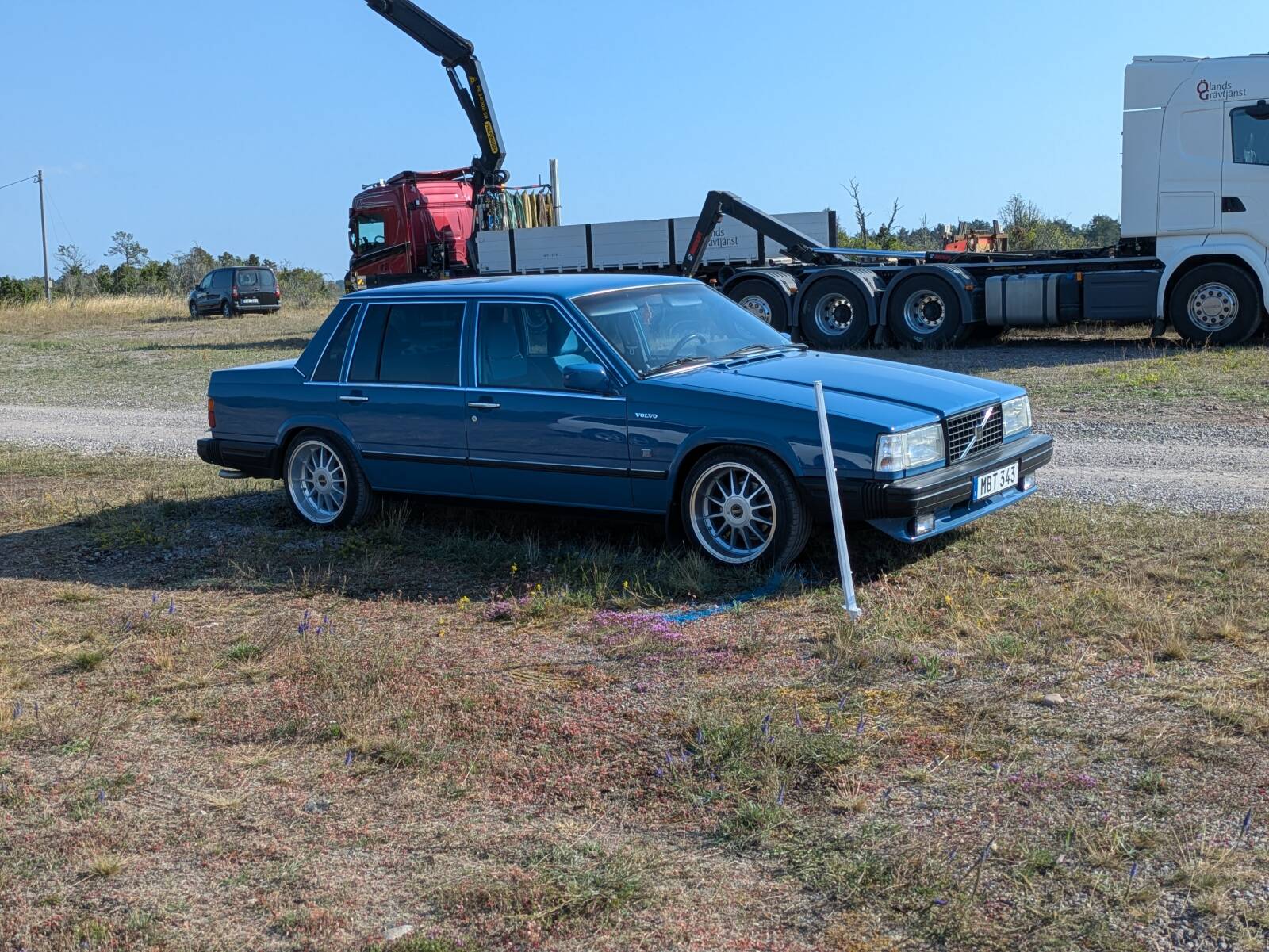

Sedan hände det inte så mycket mer innan sommaren. Har bytt ut däcken till 215/45 r17, därav 225/45 hade en tendens att gnugga skärmkant bak.
Testade att plocka bort addon läpparna och måla trösklarna svarta igen för att få ett lite cleanare utseende.
https://www1.garaget.org/gallery/images/227/226692/226692-ada47456a593e7c4aaee9577a384c8de.jpg
Denna vintern är desto mer på på gång. Som byte av motor, uppgradering av chassi och bromsar smile
