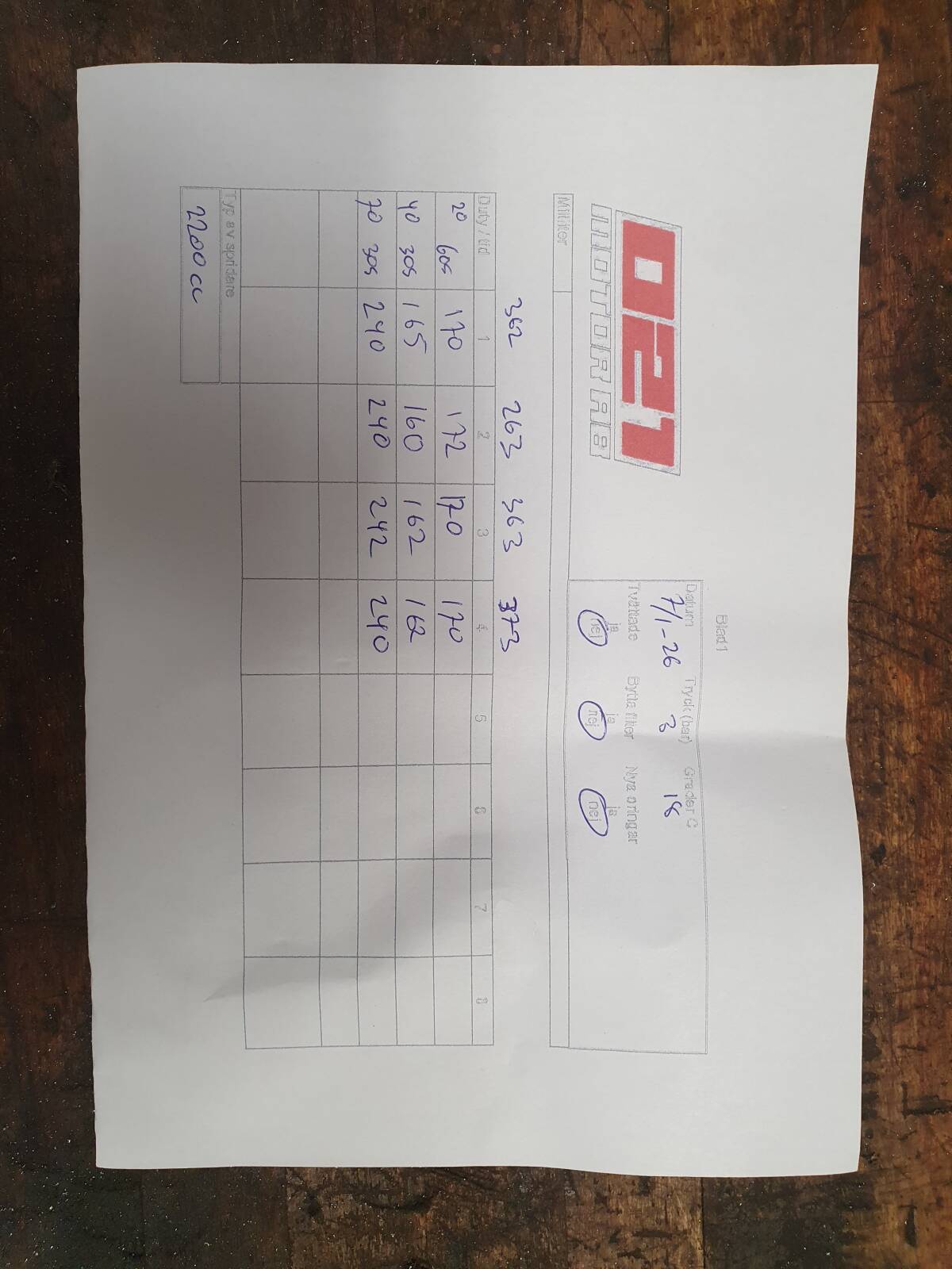

Fick tillbaka spridarna igår och provstartade, men problemet är kvar.
Den drar varken vatten eller olja, men får ta och skaffa en sånt leakdowntest verktyg och pröva.
Det finns en EGT korrektion i maxx, men den har jag inte igång.
Tror inte jag kommer hinna så mycket mer denna eller nästa vecka då jag ska på tjänsteresa, men återkommer när jag är tillbaka ?

Ser ju inte ut o va nåt med själva spridarna, så då är ett möjligt problem borta.
Skulle dock dubbelkolla med i bilen också. Ifall det är dålig kontakt eller signal som inte skickas ut rätt från MCU chippet vidare genom kretskortet, ut i kabeln o sena spridarna.
Kanske kan va nåt där, inte så troligt men inte dumt o kolla om det blir en större diff i bilen. Då kan du iaf utesluta elektronik hårdvaran som en bov i dramat.
