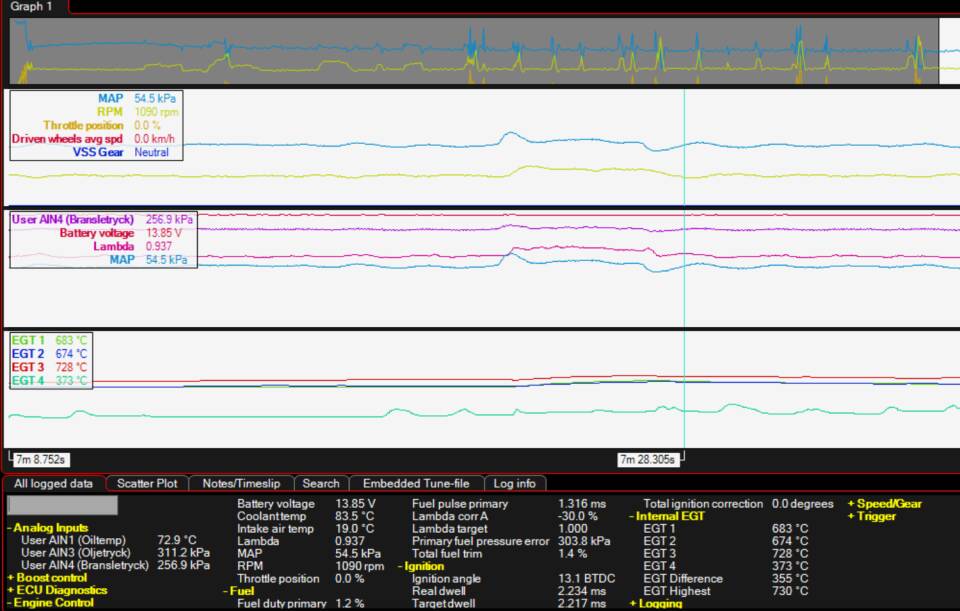

Hej, har precis monterat EGT sensorer i min Volvo 940 med en relativt vass 2,7L B230.
Cyl 1-3 ligger på 700C+- på tomgång, vilket känns högt. Men de större problemet är att cyl 4 ligger på halva tempen ca 350C.
Fenomenet kvarstår även upp i varv och last, har inte vågat pröva på fullgas än.
Motorn är relativt nybyggd och har kanske 100mil och en bänkning på sig, är en 2,7L med 8,9:1 i komp, Kyrk motorsport KY1214 kam. Flödesmatchade Bosch 2200cc spridare, VAG Wasted Spark spole, Hurricane tändkablar (60-90ohm), NGK BPR7ES stift, kör Maxxecu Sport och E85.
Har prövat att byta plats på spridare 3 och 4, tändkabel 3 och 4. Bytt tändstift, tändspole. Har mätt kompressionen, låg på 11bar +-0,2bar, dubbelkollade även djupet på EGT sensorerna så alla låg lika långt in i grenröret.
Prövade lite i Maxx med de induviduella cylinder justeringarna på cyl 4, gick mellan +15% till -20% på bränsle och -3 till +5 grader tändvinkel. Inget av de påverkade temperaturen nämnvärt.
Som syns i bifogade loggen så ligger Lambda corr bottnad på -30%, jag tolkade de som att cyl 4 går så otroligt fett att de får sonden i downpipen att mäta fett ändå. Men efter som de inte svarade på olika bränslemängder så känns de snarare som att de är en klen gnista som skapar en kass förbränning så oförbrännt bränsle åker ut i grenröret.

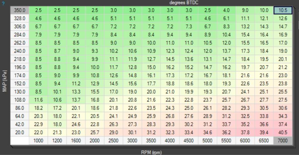

Har en teori om att de höga temperna på cyl 1-3 kommer från den snälla tändmappen och att lambda corren magrar ut de cylindrarna.

Kan tillägga att bilen går bra, inte perfekt, men inte illa. Går sämre på låga laster, men har alltid varit så med dessa stora spridare

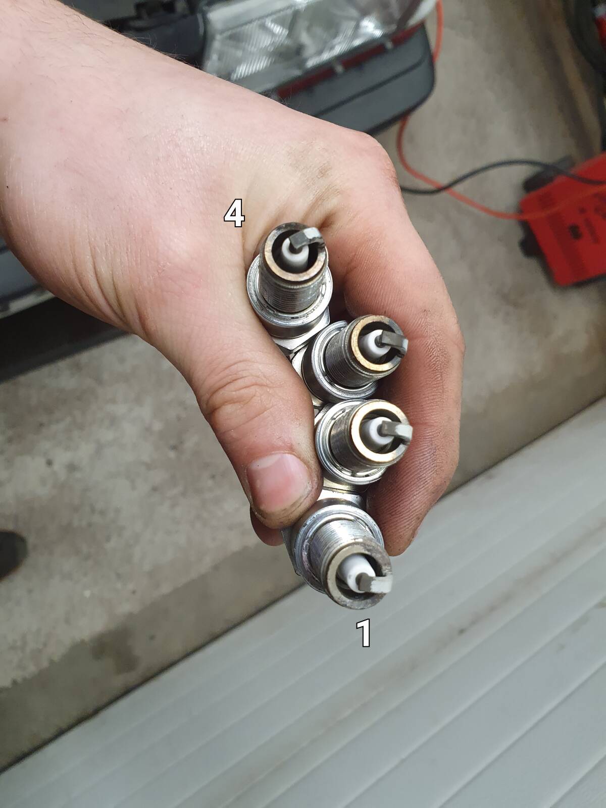

Tog precis en provtur för att se om cyl 4 håller sig kall även under full last, och det gör den. Men såg i loggen att lite ur de blå så började cyl 4 bygga lite temperatur, ser dock inget i loggen som skulle få fram detta.
Antar att de är något som glappar eller så och just där funkade lite bättre.

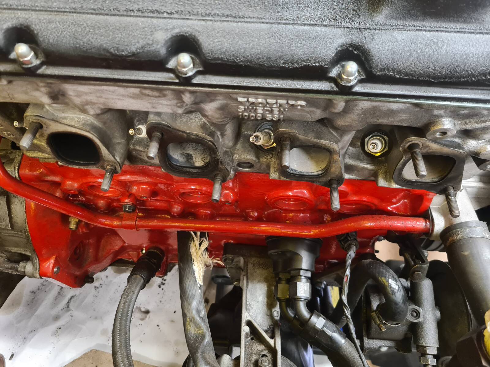

Syns på bilden att 4ans cyl går kallare eller fetare, den avgasporten är helt svart medan resten är brun.
Något är ju både synligt och mätbart fel.
Spånar lite:
Felaktigt ventilspel på 4an?
Nernött kamnock på 4an?
Dåligt avgasflöde för 4an i grenröret?
Dåligt luftflöde för 4an i insuget?
4an bränner olja eller kylarvätska?
Glapp kontakt till 4ans spridare?
Om du kör spridarna parvis så kan du ju testa byta plats på 2ans och 4ans spridarkontakt och se om det flyttar felet.

Hej, har kamsynk och kör spridarna sekventiellt.
Kammen är ny med motorn och har ställt ventilspelet enligt spec för kanske 20mil sen. Har inte öppnat och kollat än, tar och gör de ikväll.
De med dåliga flöden in/ut vet jag inte, kör KLs gjutna plenum och ett twin entry grenrör från ogge. Kan bara utgå från att de är inom några procent av varann iaf.
Motorn är pigg och fin, drar varken olja eller kylväska.
Har faktiskt haft problem tidigare med kontakt till spridarna då jag använder skarvkablar för att gå från Bosch JPT kontakt till den japanska kontakten som är på 2200cc. Då var de bara att en kabel hade släppt helt från stiftet så de kom ingen soppa alls. Men ska helt klart dubbelkolla de igen. Kanske bara tar och löder om kontakterna permanent.

Bytte bränslefilter för kanske 50 mil sen, och hade loss och ultraljudstvättade när jag ändå körde spridarna, inte för de såg illa ut. Bytte inte filter i spridarna då de såg rena ut. Prövade också att byta plats på spridare 4 och 3 utan skillnad.
Men hur ser dina portar ut när din går bra, är dom lagom sotiga eller är dom lite blekare. Om man jämför med min bild åvan

Finns det anledning till den rätt låga tändningen å låglast?
Ser även på loggen att egt sensorn inte verkar vara med riktigt. Kolla över kablage då du redan testat att flytta position.
Tänker även att det kan vara dom andra 3 givarna som visar fel. Det dubbla. På tomgång är 350 normalt. Låglast beroende på men runt 600. Vad för avgastemp var det vid mappningen? Antar det mättes med en givare i kollektorn då.

Låga tändningen berodde på att vi inte ställde in nån låglast utan avbröt hela bänkningen i förväg pga klent soppasystem.

Vad menar du med att den inte riktigt verkar vara med, innan man startr bilen så visar allihop samma temp, de som är i garaget då. Sen följer alla jämnt med upp i temperatur till ca 200 då 4an inte ökar I samma takt.
Är det någon som haft liknande problem och vad brukar ni ha för EGT på era vassa B230s
Tack på förhand
Mvh Patrikhttps://www1.garaget.org/gallery/images/244/243953/243953-1b9f6d629e54d887505f0a88d613cc87.jpg
https://www1.garaget.org/gallery/images/244/243953/243953-3cc712e17a541a1f52a5909f34e168e6.jpg
https://www1.garaget.org/gallery/images/244/243953/243953-1b15ba4cf9ffd591893ccd1a742266d5.jpg
https://www1.garaget.org/gallery/images/244/243953/243953-87cddb03a5d0b3340eb2f4022b39c0a6.jpg
Andra från vänster ser du ut att ha en slang som inte är helt ok.

Aha okej, har sen jag såg de konstiga egt värdena inte kört nån nämnvärd höglast. Får väl pröva de och se om de jämnar ut sig när jag får tillbaka spridarna. Får se om jag kan få på orginal insuget igen och se om de gör skillnad.
Är medveten om att 1-3 går magert pga den feta 4an. Lambda corr ligger bottnad på -30%
Tänker du på slangen nedanför cyl 3 så är det bara värmestrumpan över oljetryckslangen till turbon som har skadats.
