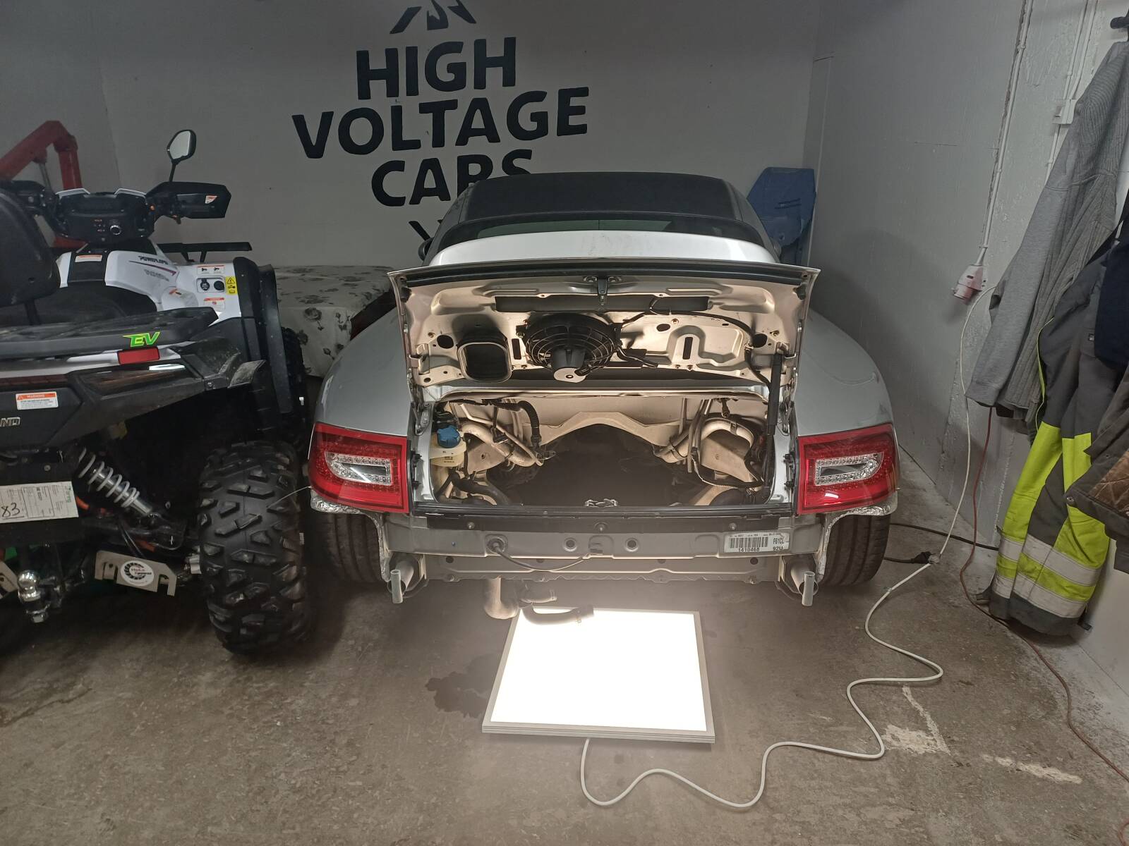

Nu ska tanken ner, o jäklar vilket arbete de va! Fyfasen. Hela framvagnen togs isär.

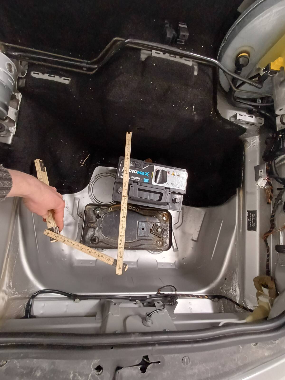

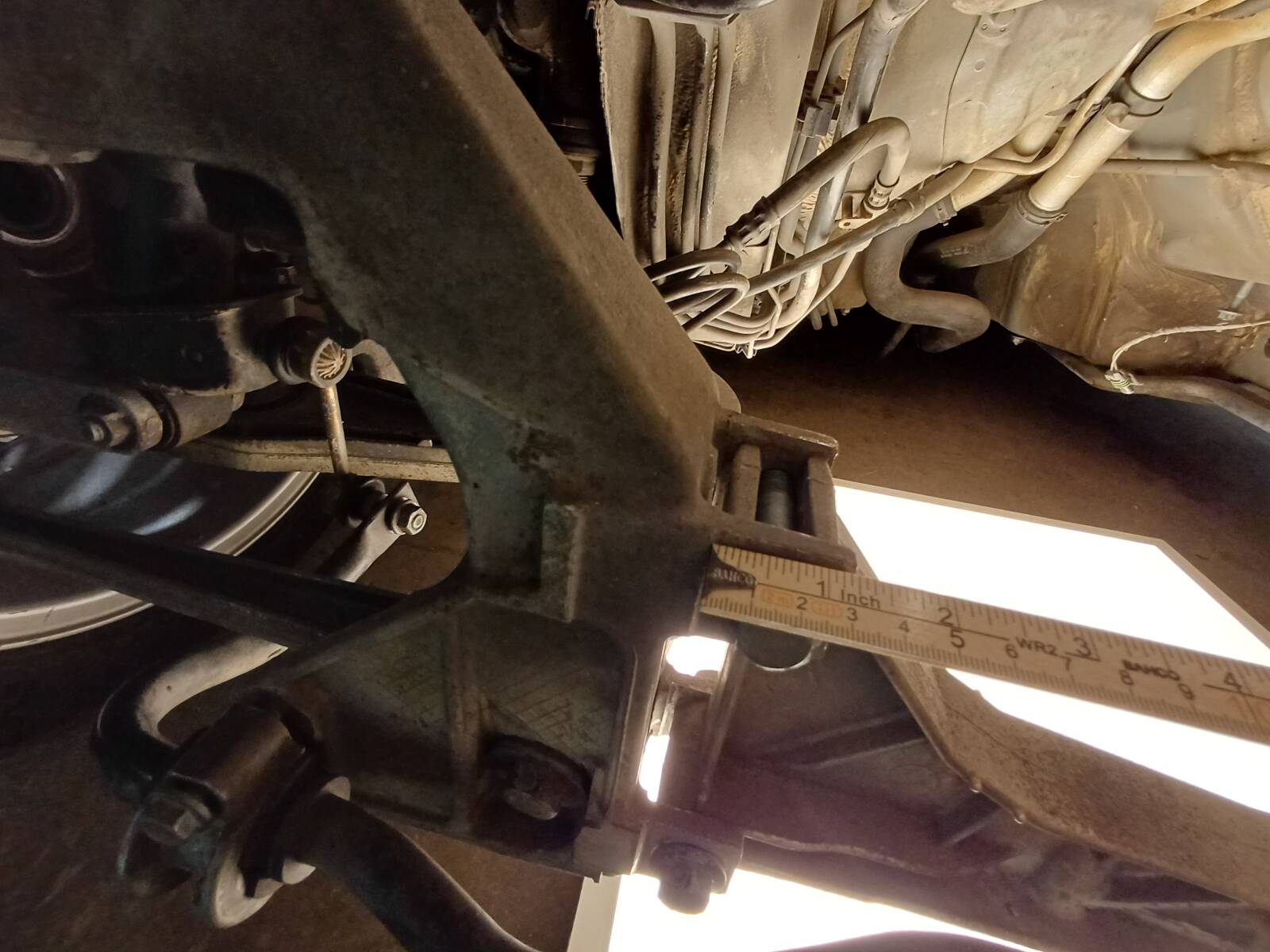

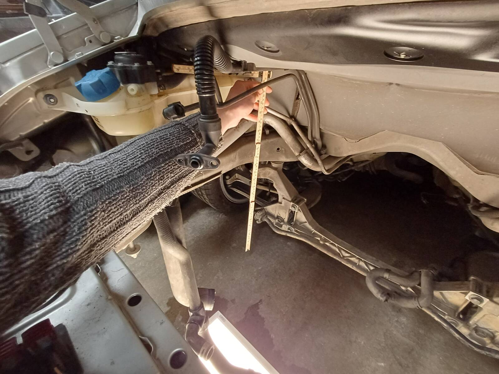

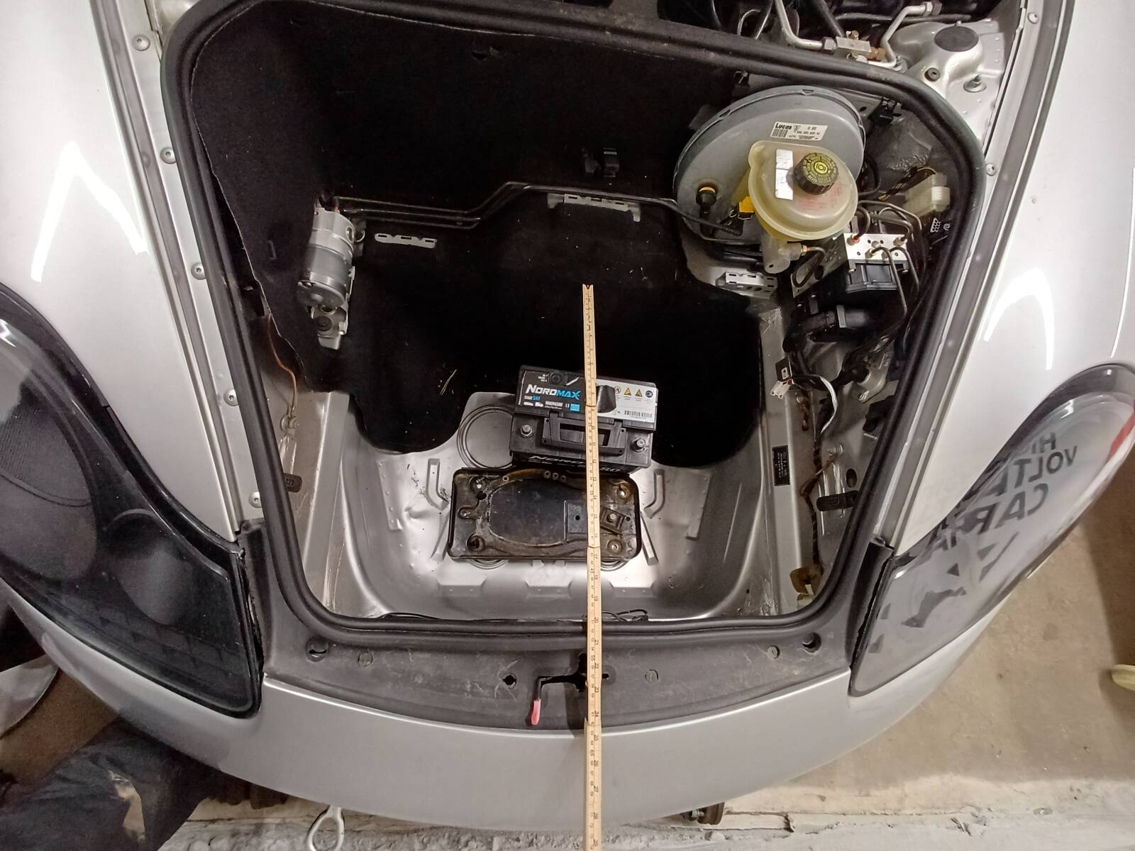

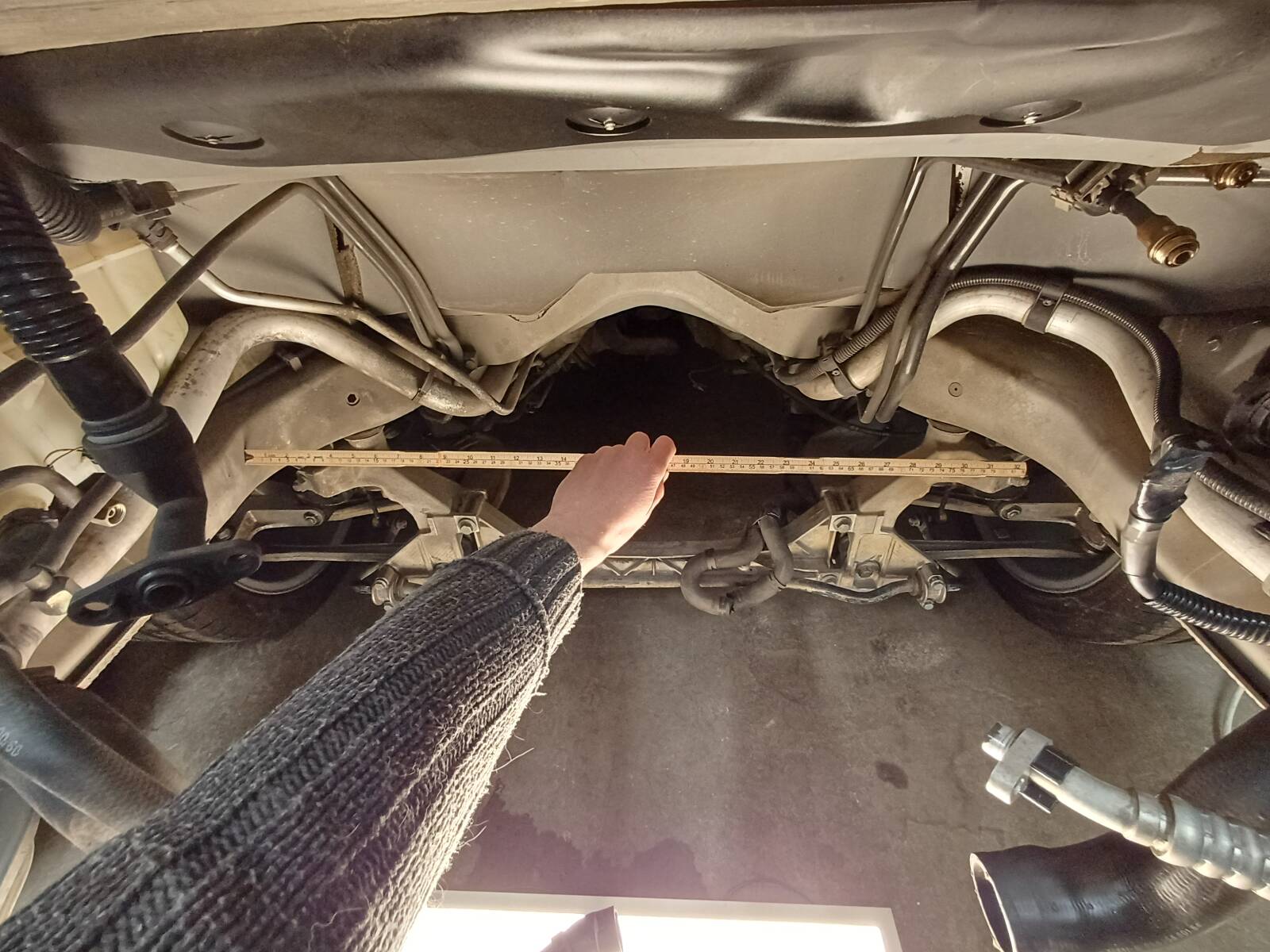

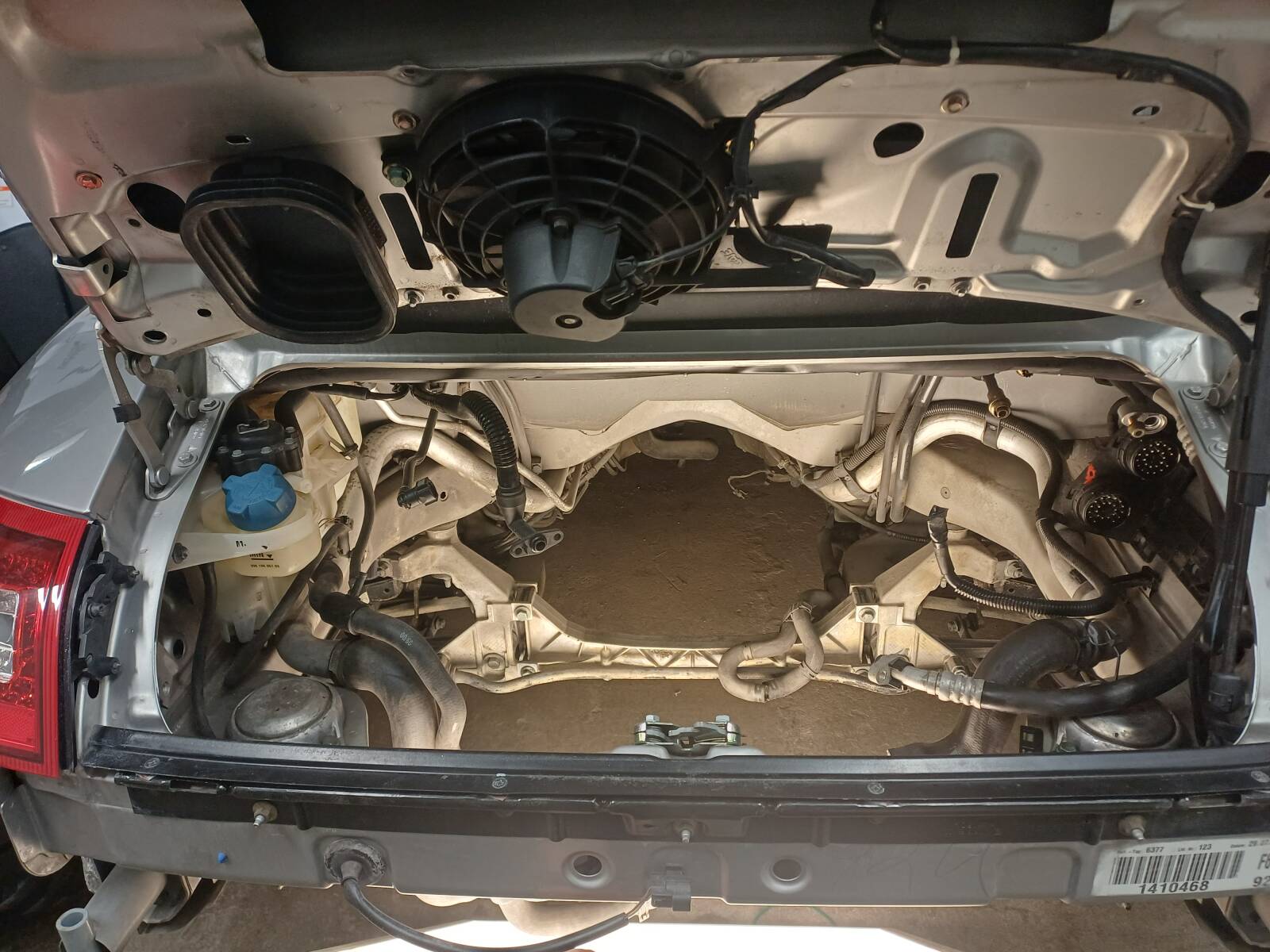

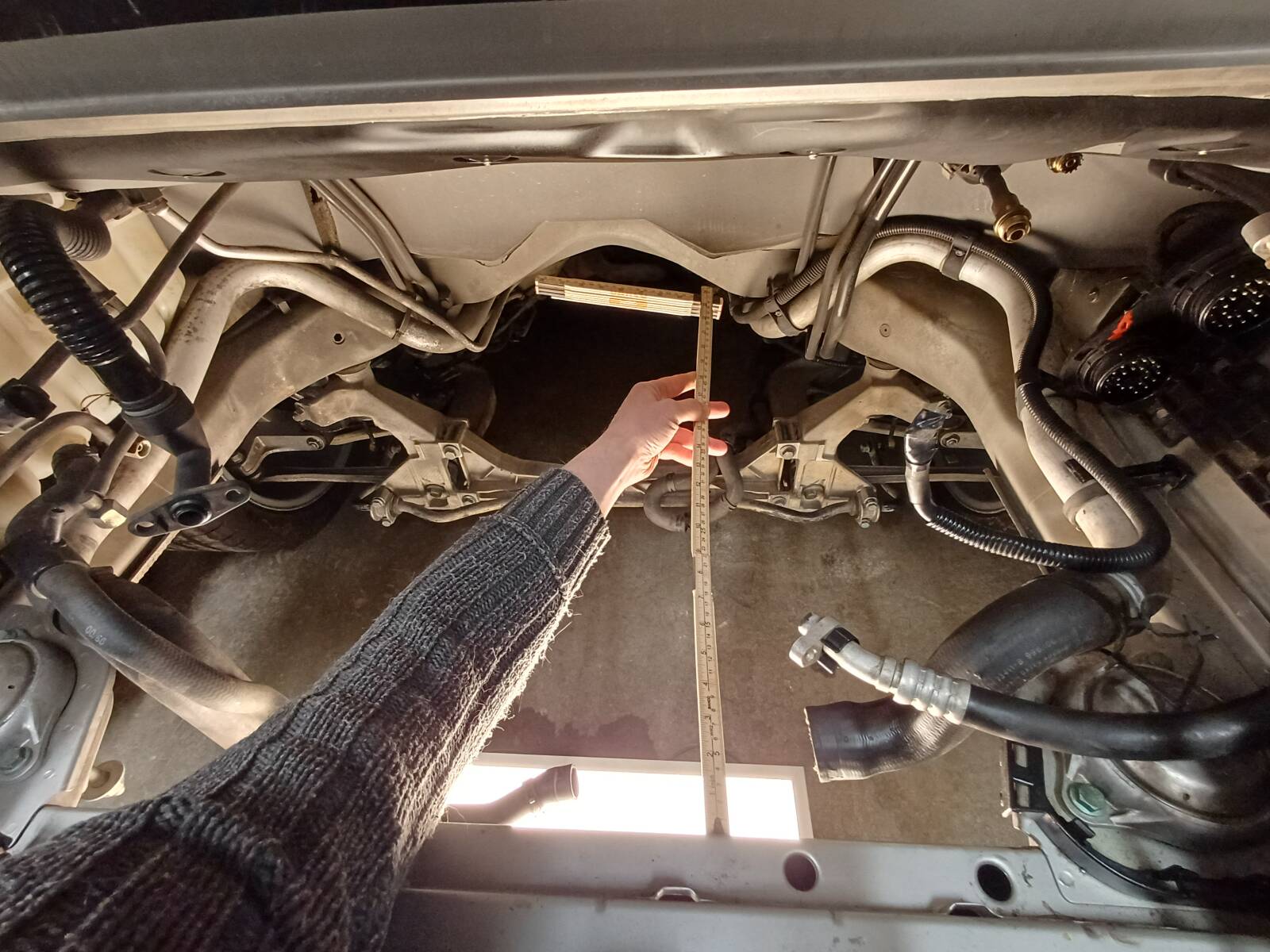

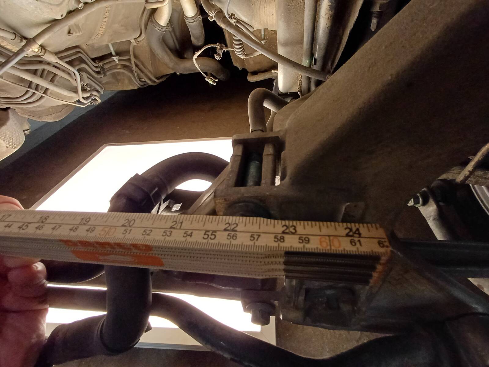

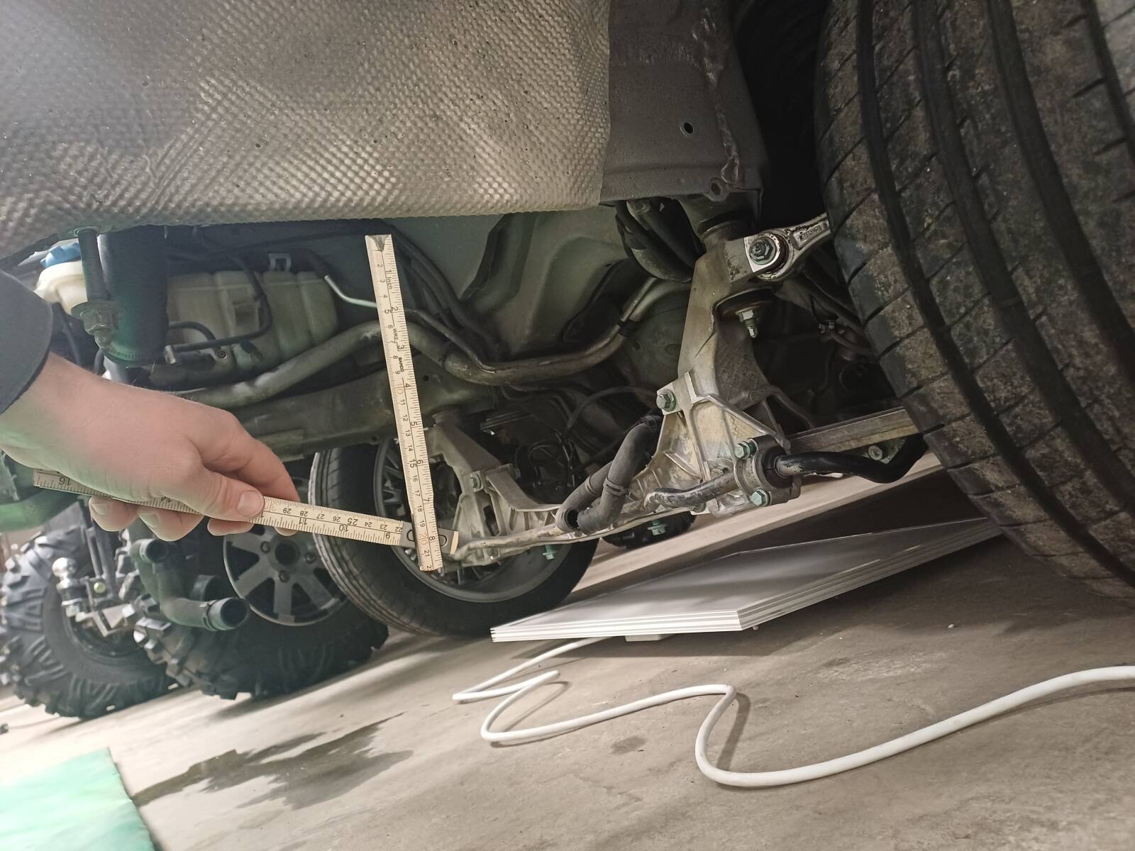

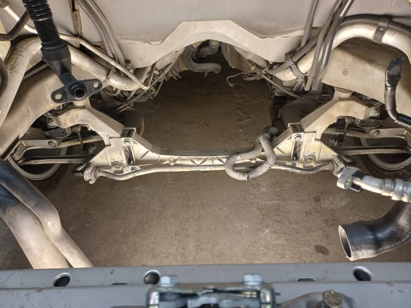

Idag togs det en hel del mått.
Har två motoralternativ.
En Tesla model S smal driv unit
Eller en helt ny elmotor från kina.
Teslas lösning är bra då den är massproduserad, så tror nästan det blir det alternativet. Ska räkna på om den får plats bara, det är sjuuuuukt trångt i rumpan på denna Porsche.!
