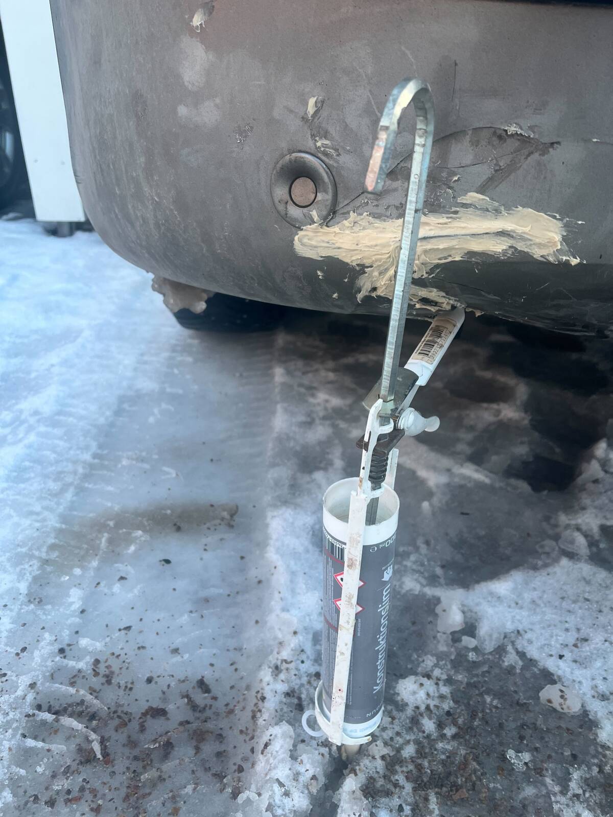

Hej, jag vet inte om det var jag eller om någon körde på bilen, men plasten har pajat. Och den delen är väldigt stor om den ska bytas. Jag vet att Mekonomen här inte är sugna på sådana jobb. Och inte jag heller. Någon som har tips på hur jag lagar snyggt? Det skulle vara kul att hitta originalfärg att täcka lagningen.

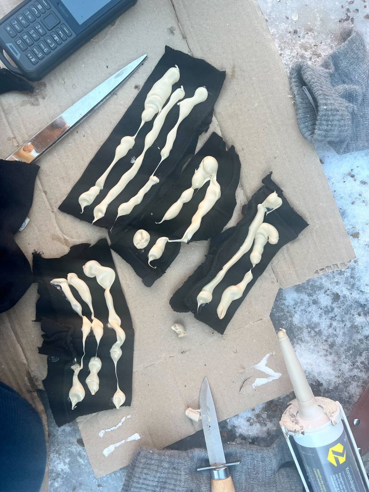

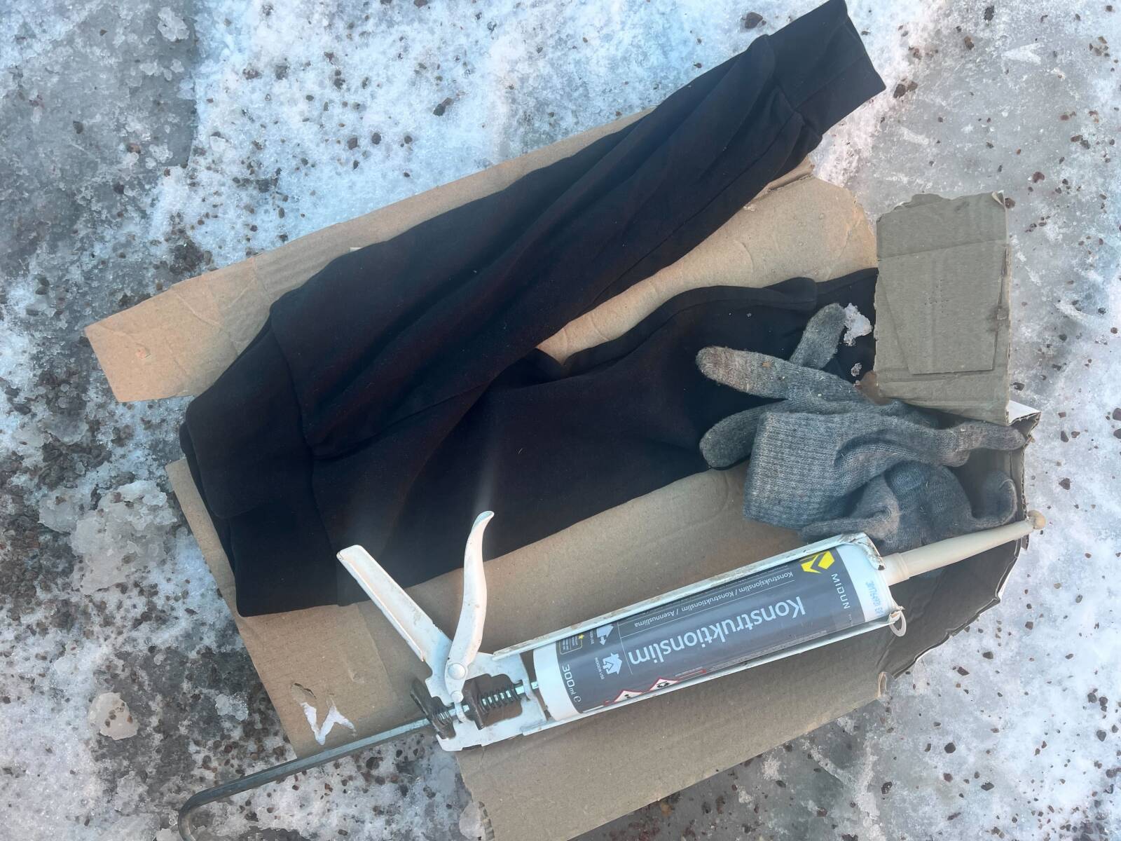

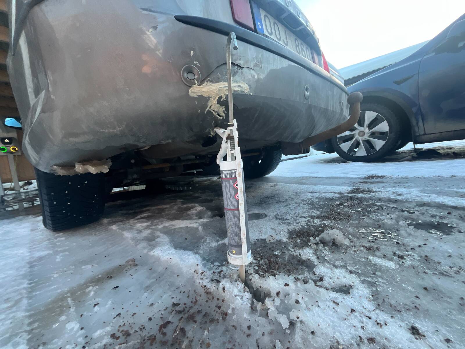

Tack för inspirationen Jaka, på grund av tidsbrist provar jag en lite mindre proffsig variant. Tog ett lim jag hade hemma och lade på tygbitar som jag limmade fast på insidan. Det var så komplicerade sprickor med spänningar i, så får limma i minst två etapper. Men det ser redan bättre ut. kan man sedan slipa av konstruktionslimmet med 80-slippapper?
