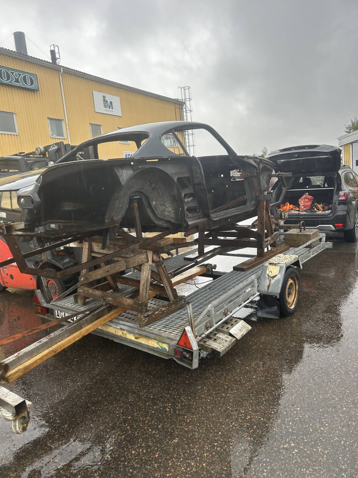

vp1800 skrev:
Kommer lägga upp en renovering på en nyinköpt p1800 som kommer hem nästa månad,har även en blogg: volvop1800-66ren.blogspot.com

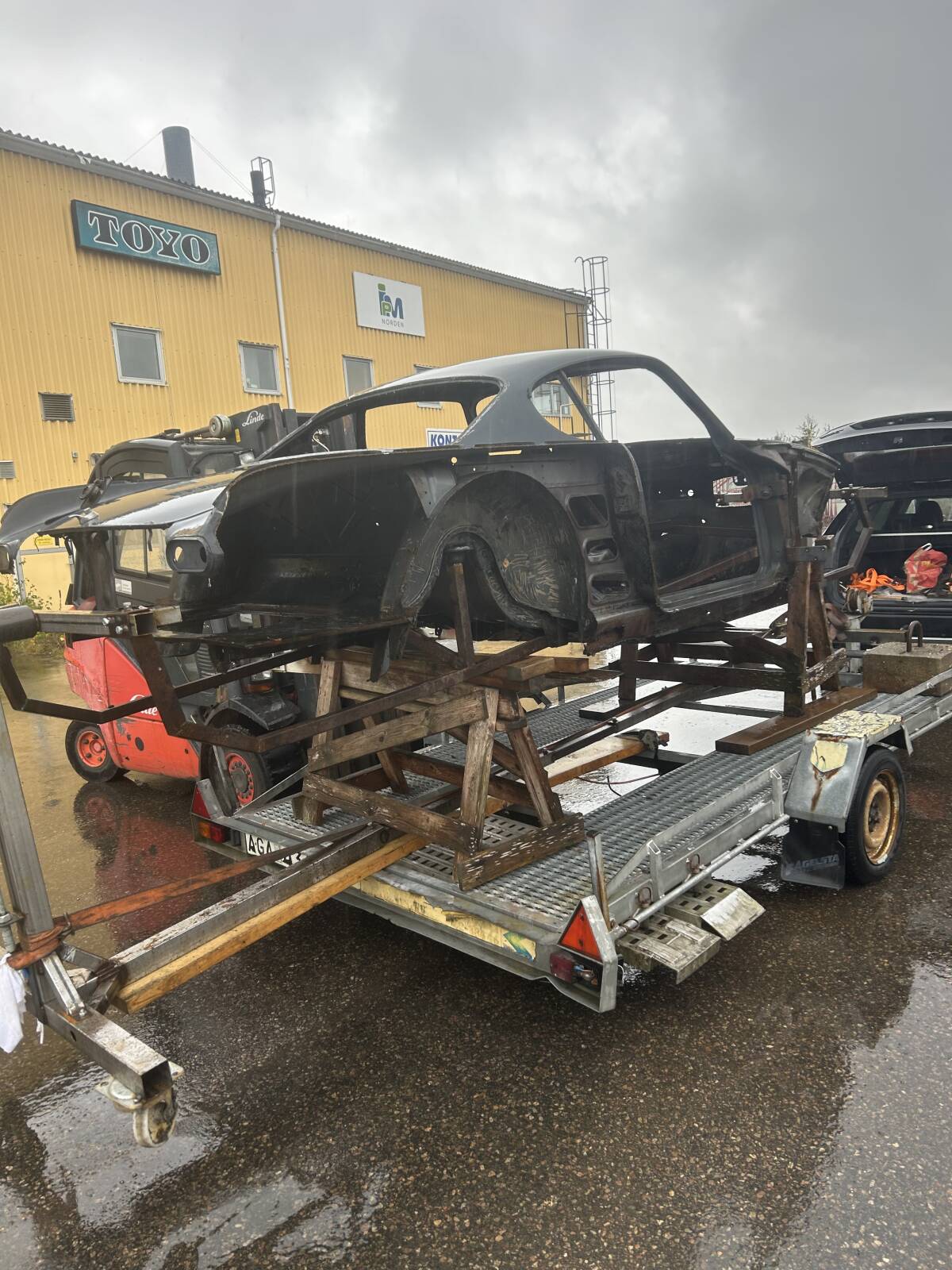

Äntligen har det nya projektet kommit hem,Varit lite tyst här men det har iaf hänt ganska mycket köpt lite bilar p1800 röd,bmw 850 turbo,hi,deloren och jaguar v,har även börjat att plocka ihop bmw 850csi från lack,svårt med delar till den eftersom många delar har utgått,fått istället tillverkar eller renovera eller klä om såsom innertak mm,har även sålt den nylackade ac cobran :-( men man kan ju inte ha kvar allt
Perfektionist kan bli en sjukdom men allt kan man göra bättre😜😜

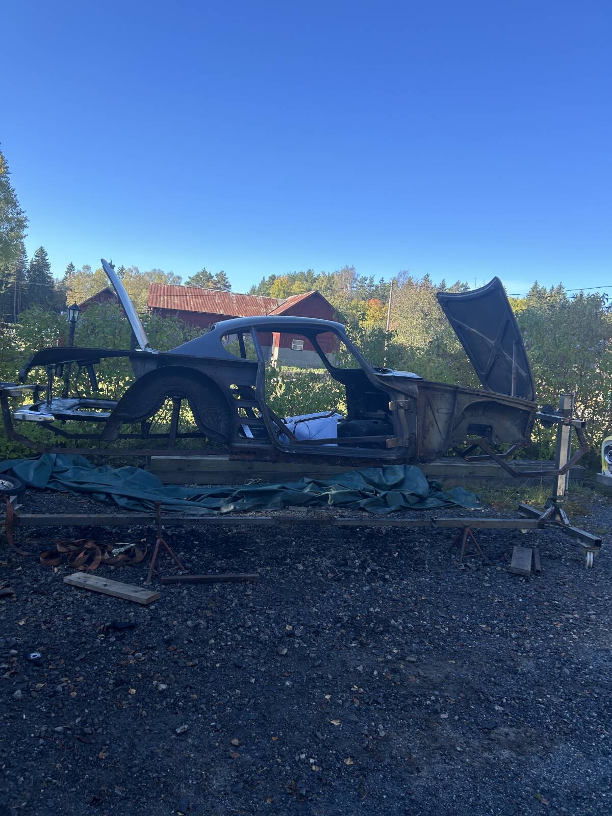

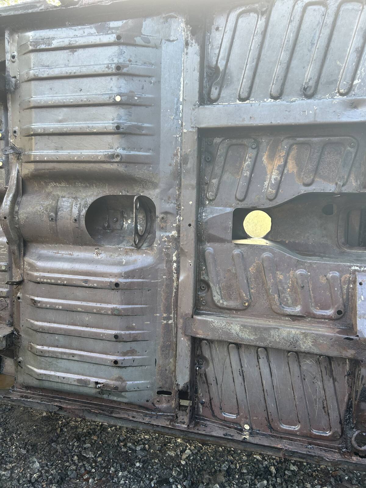

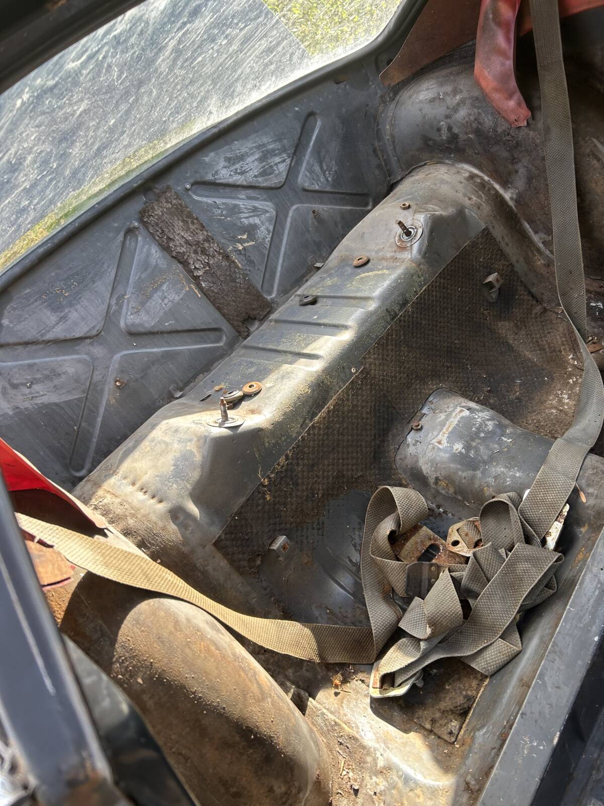

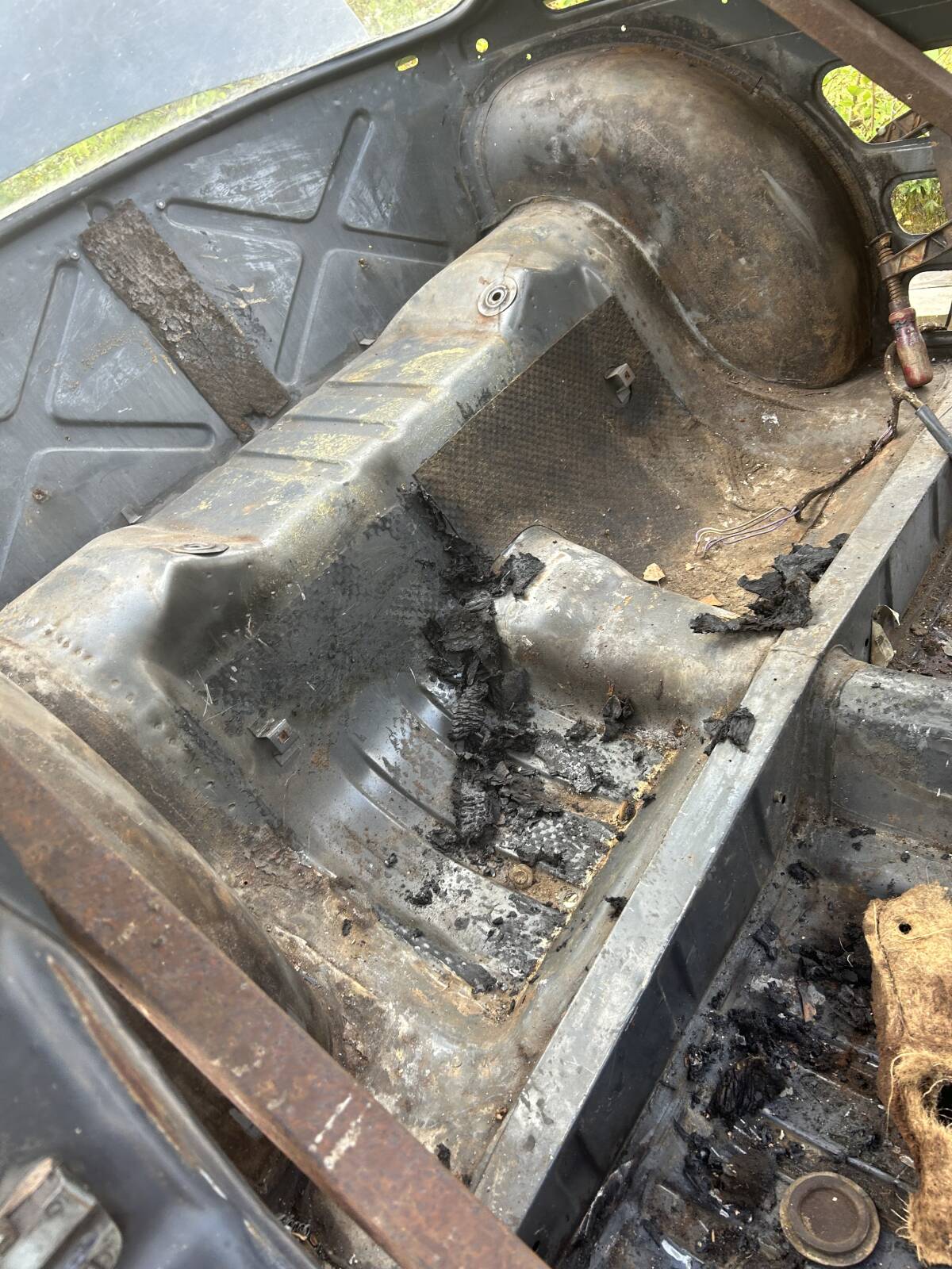

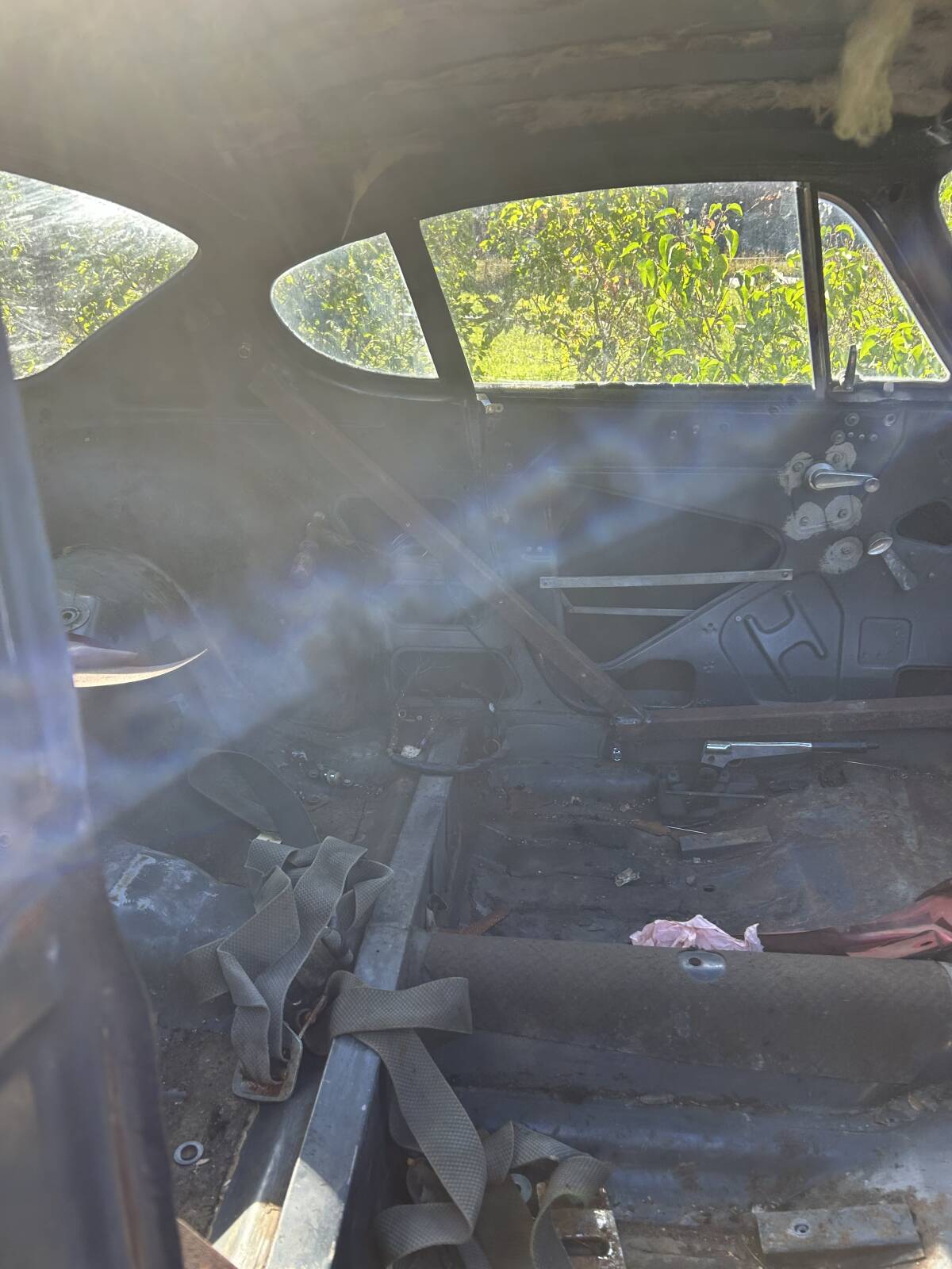

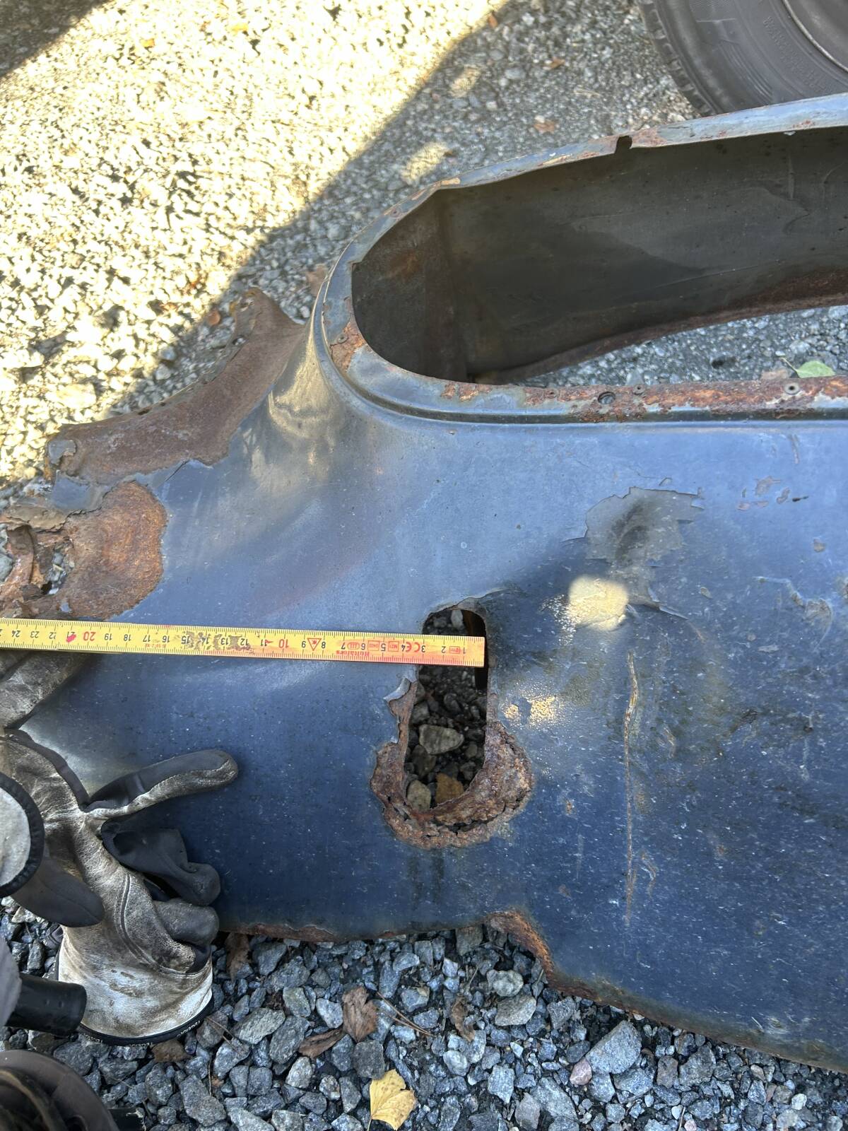

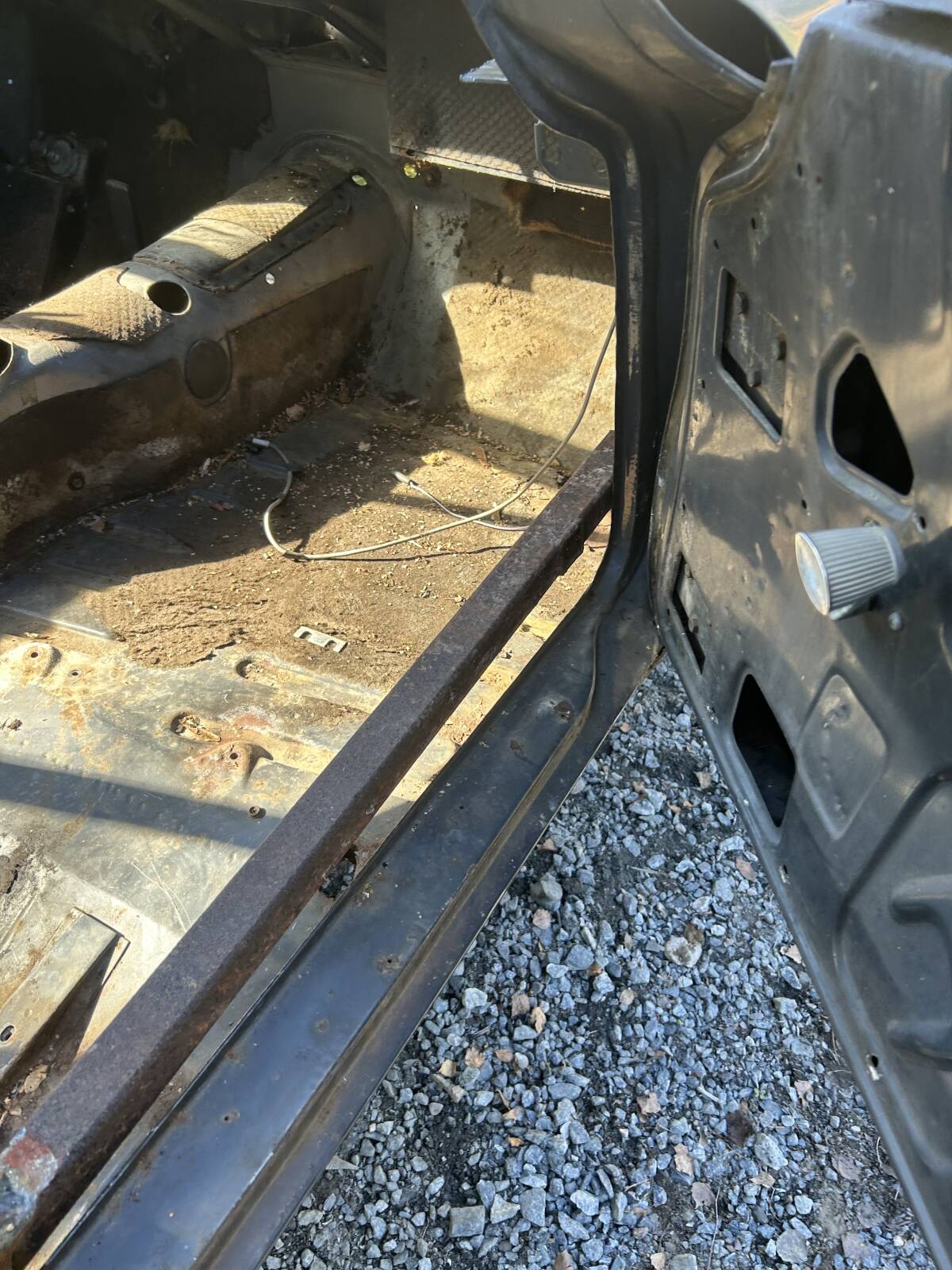

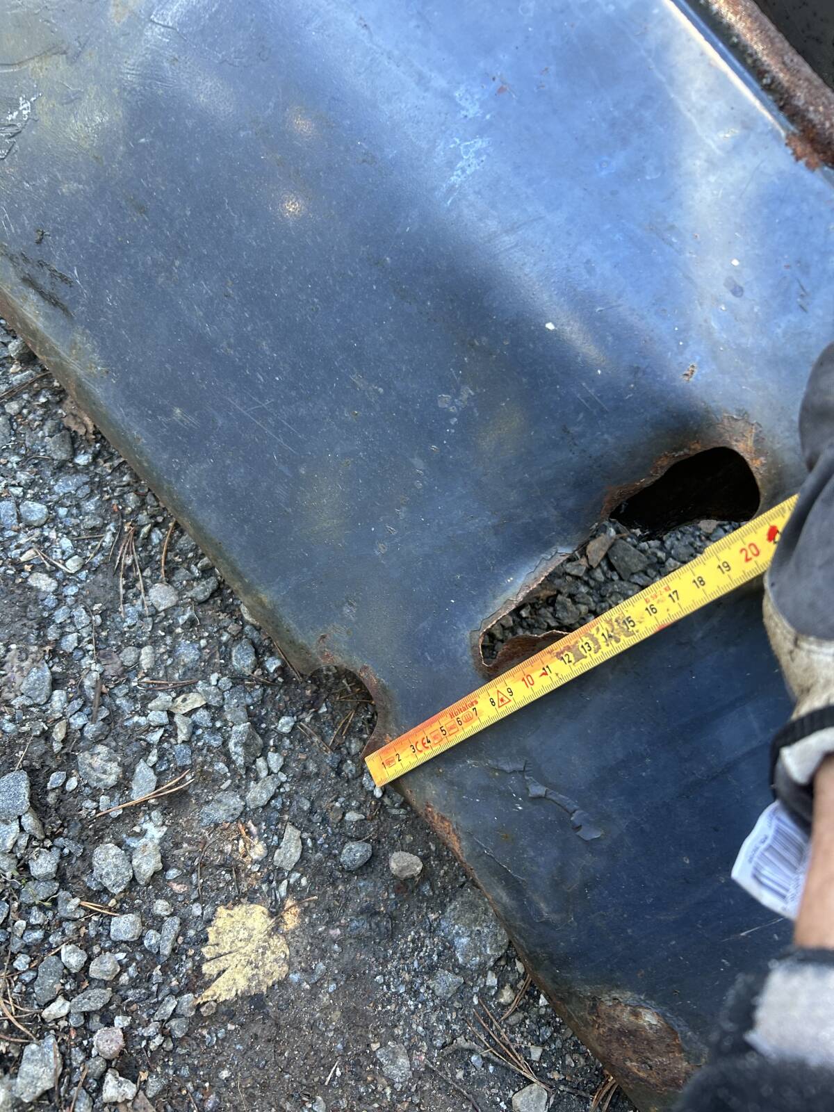

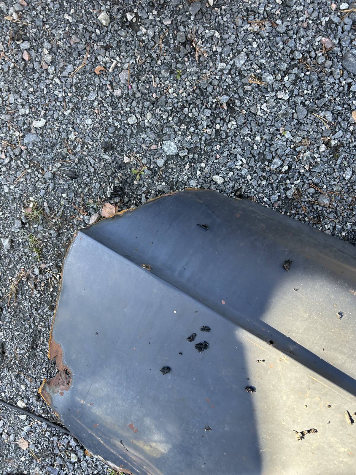

Tömmer bilen på inredning och yttre belysning mm.låter rutorna sitta kvar sålänge,tvättar av den så den blir roligare att arbeta med

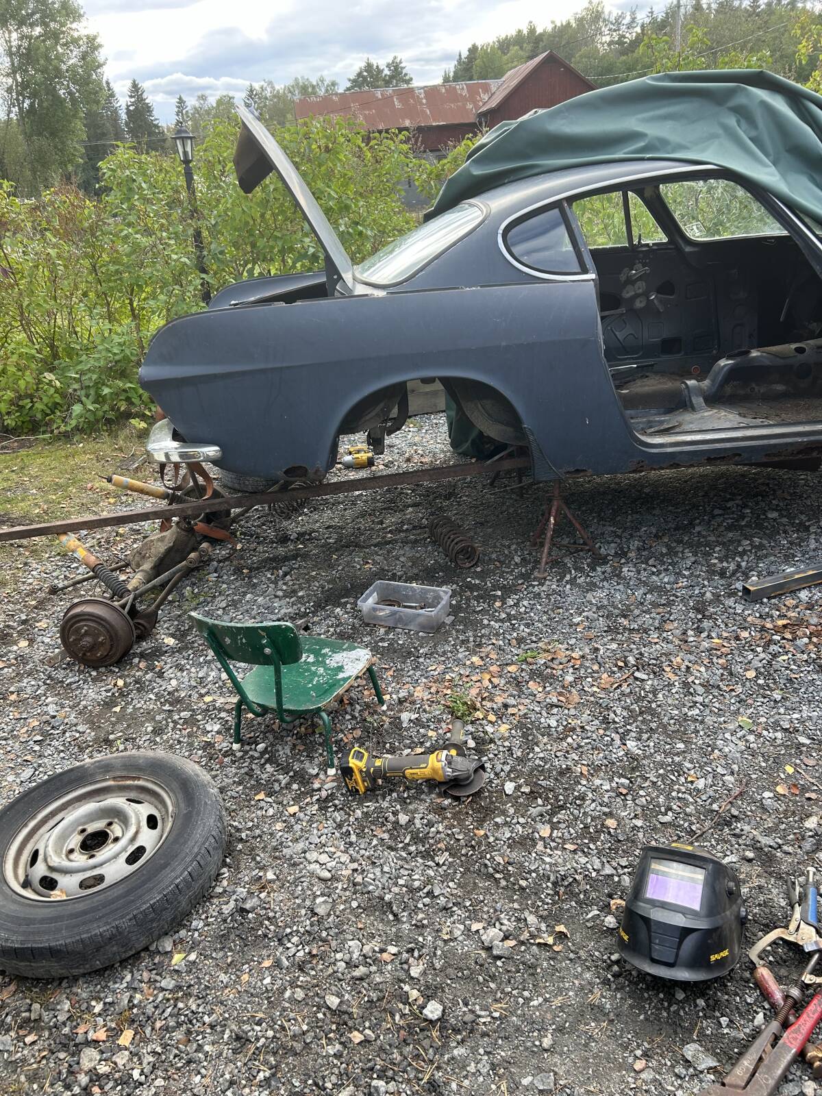

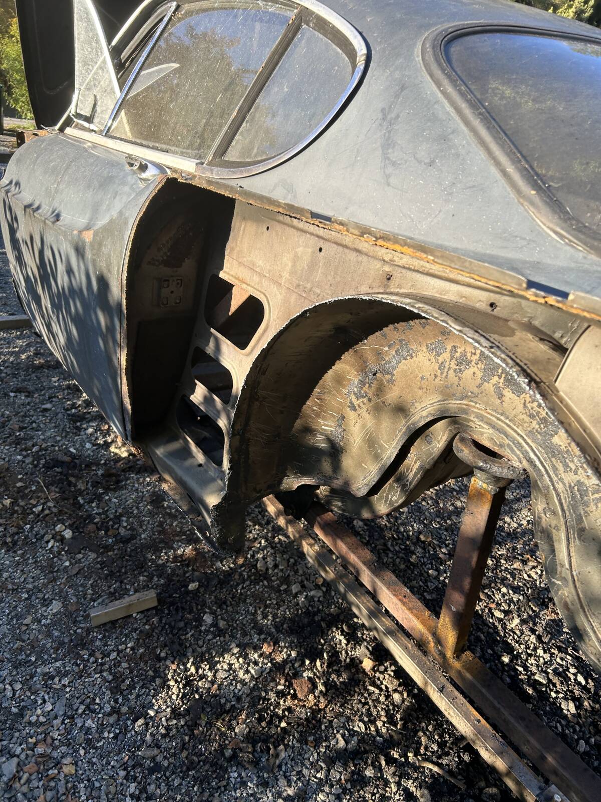

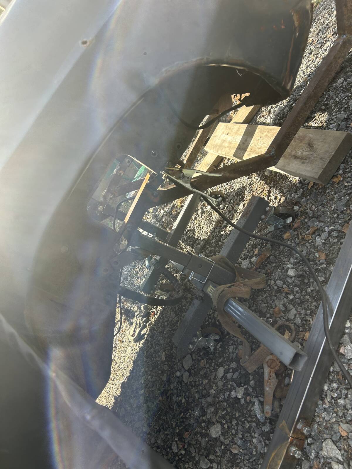

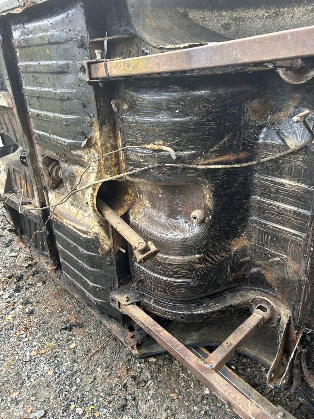

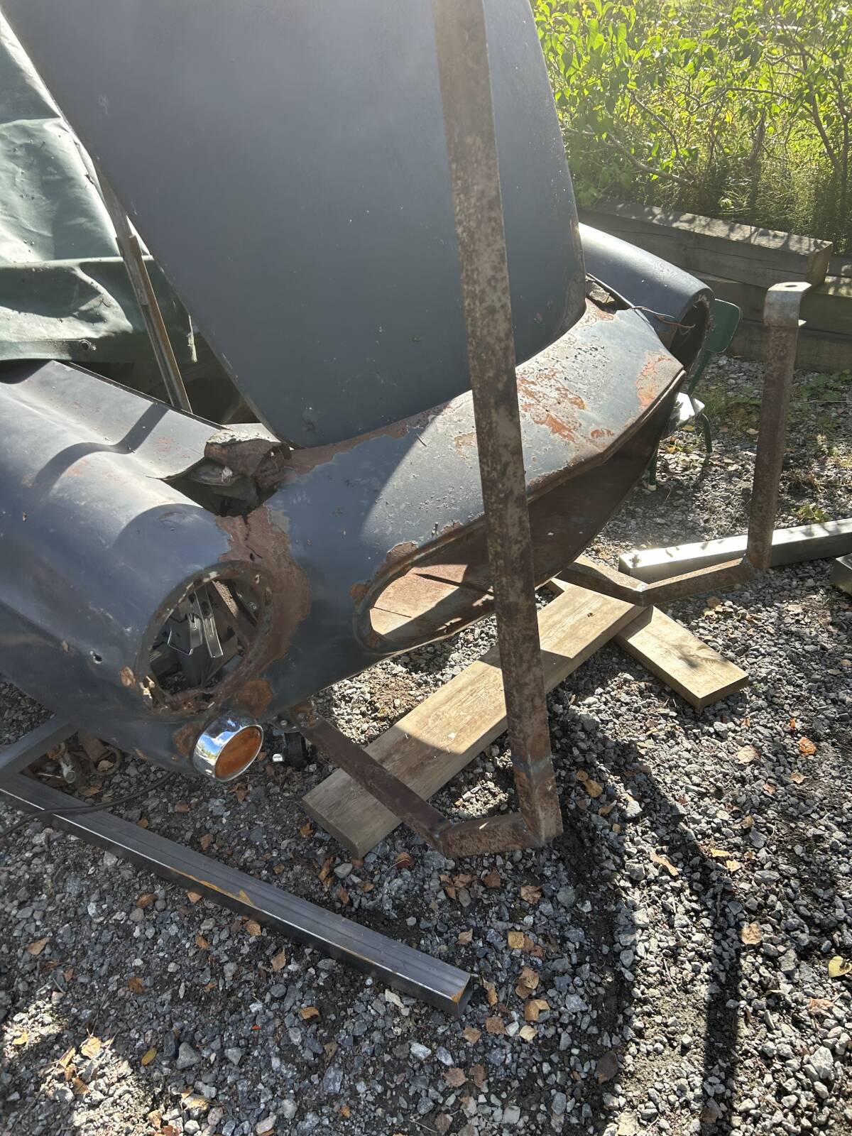

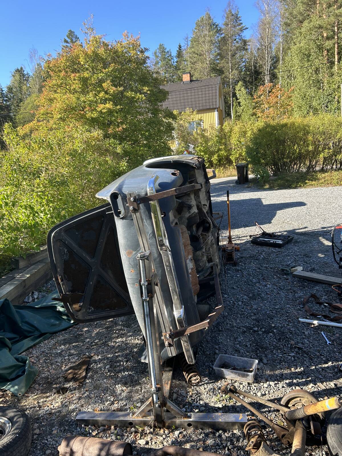

Kapar lite i framskärmarna så det är lättare att lyfta karossen från motor/framvagn(ska ju ändå byta dom)tar bort motor och framvagn i ett stycke så ska jag
plocka ner dessa,då fick ju nästa projekt plats :-)

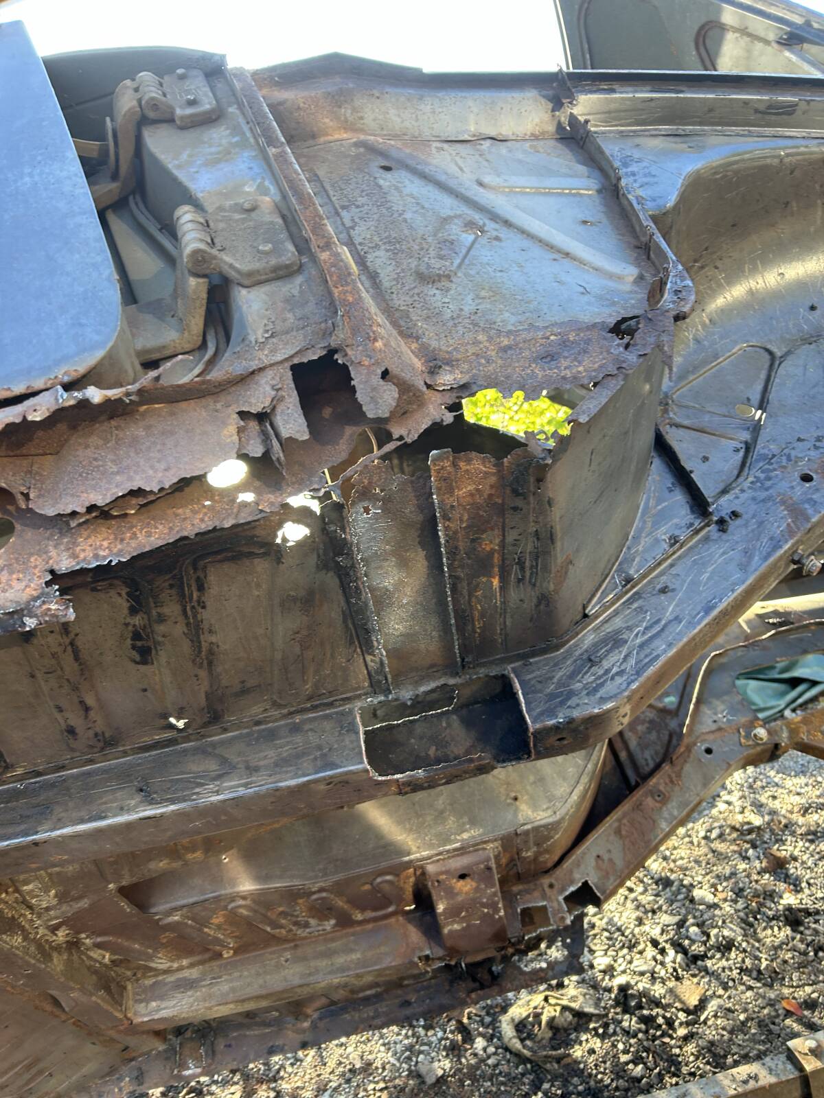

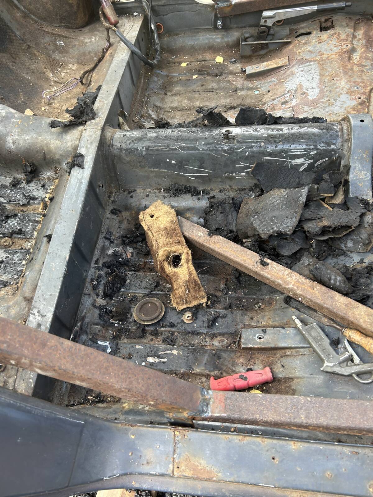

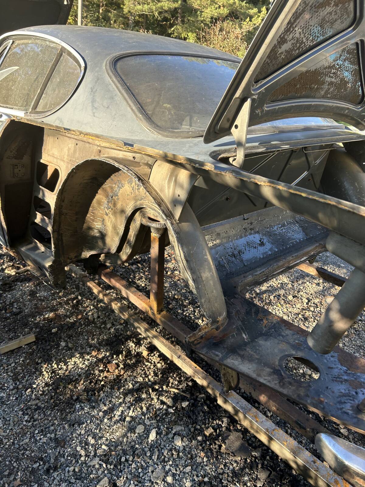

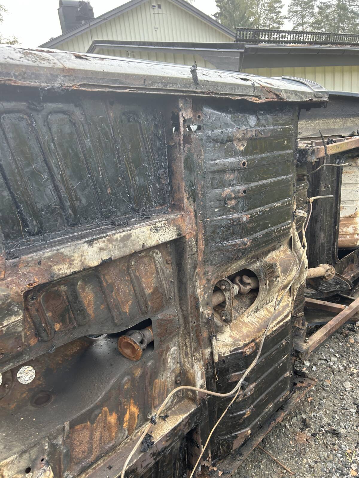

Fortsätter med att plocka ner framvagn mm och motor demonteras och allt märks upp,dokumenteras och rengörs,tänkte att höja ribban lite på denna renovering.

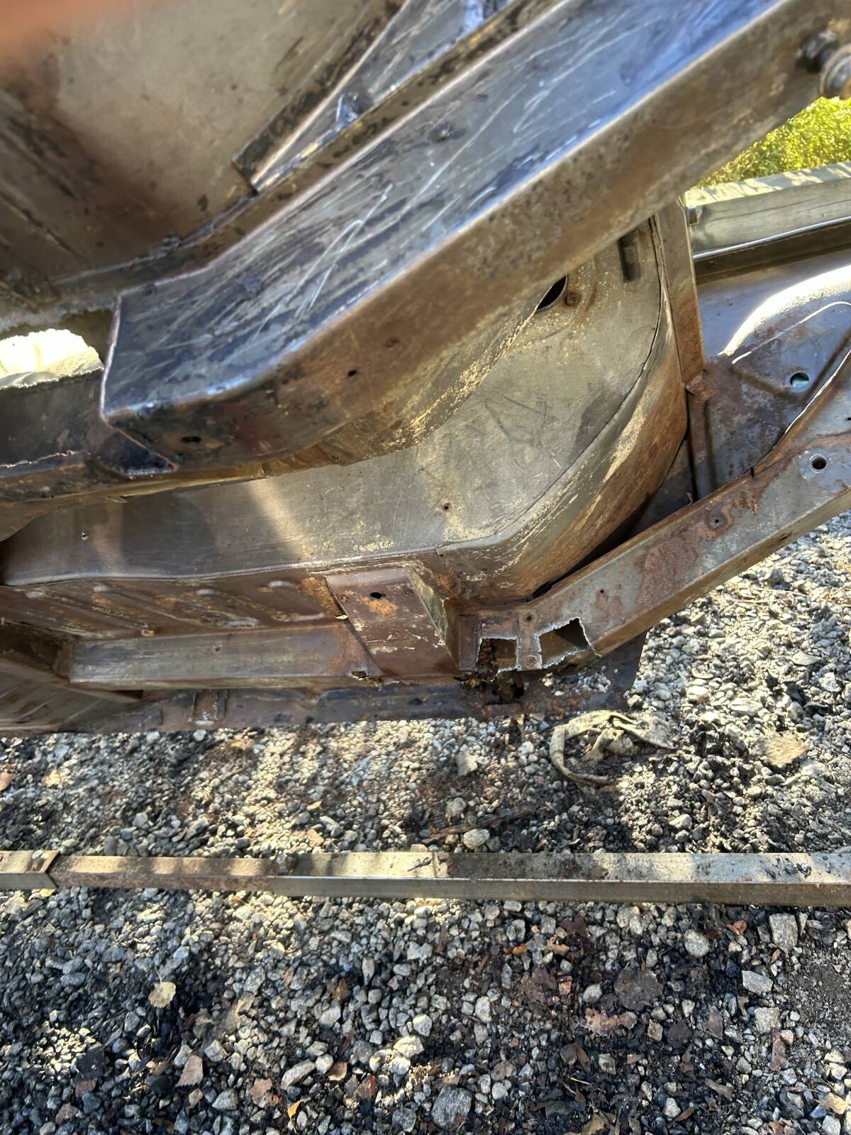

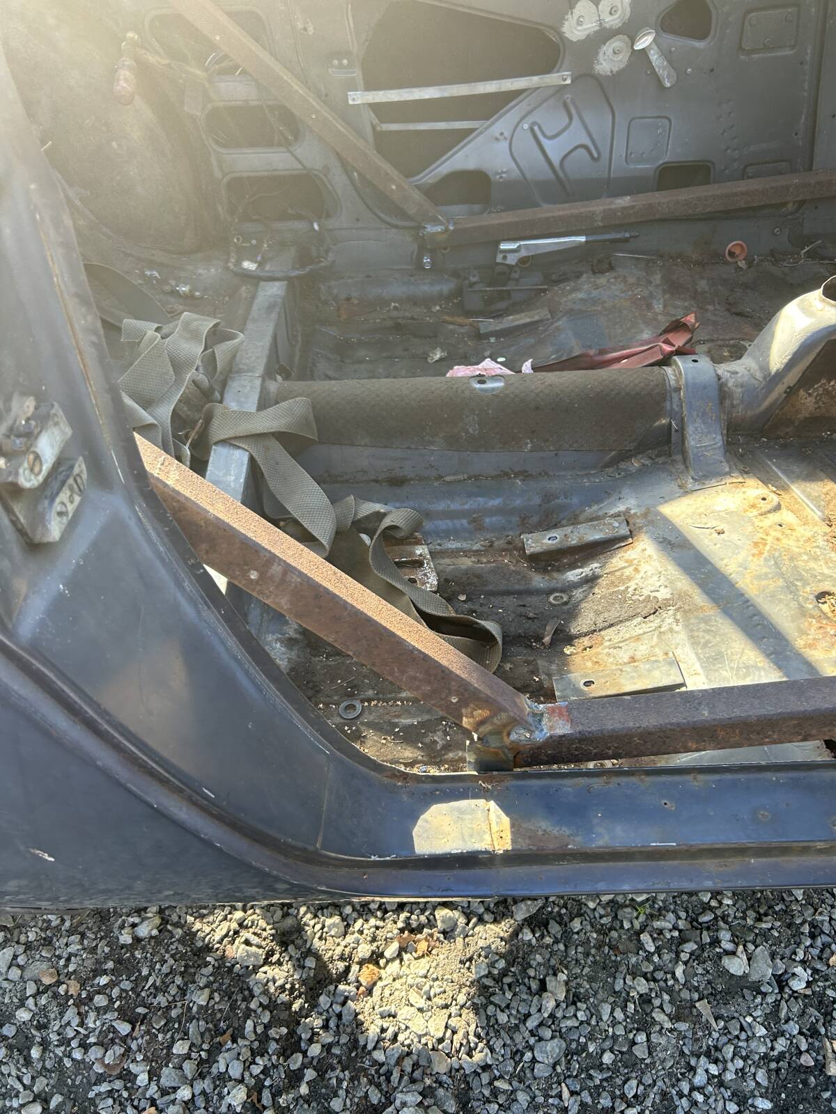

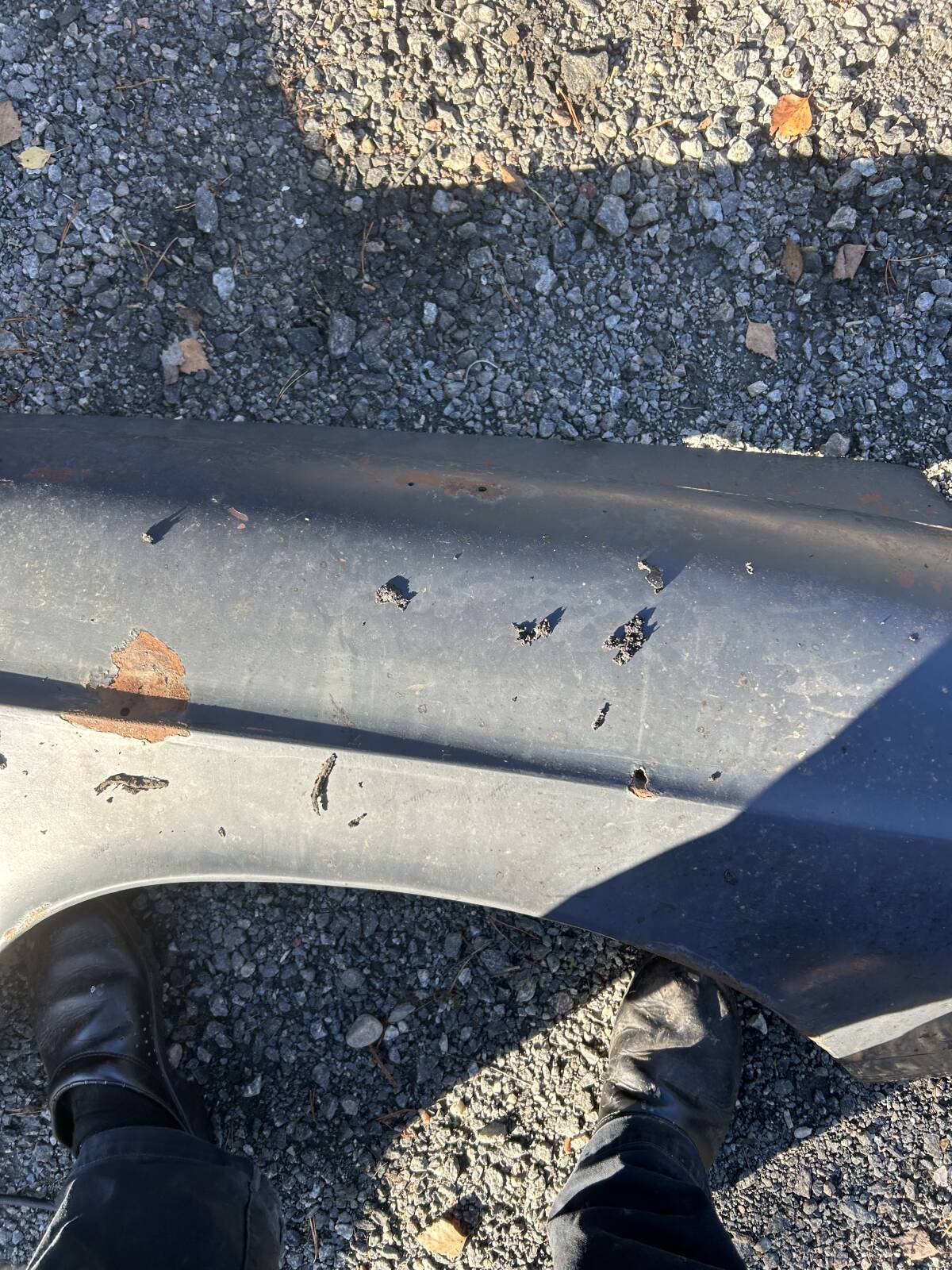

Fortsätter mad att plocka ner framvagn,svetsa om dom gammla lagningarna,Motorn plockas ner,allt rengöres och blästras,Motorn lämnas in till Enebybergs Motorrenovering för borrning,slipa vevaxeln och plana toppen,sen tar jag över och plockar ihop den men innan byter jag kamaxellager och styrningar och fräser om ventilsätena
